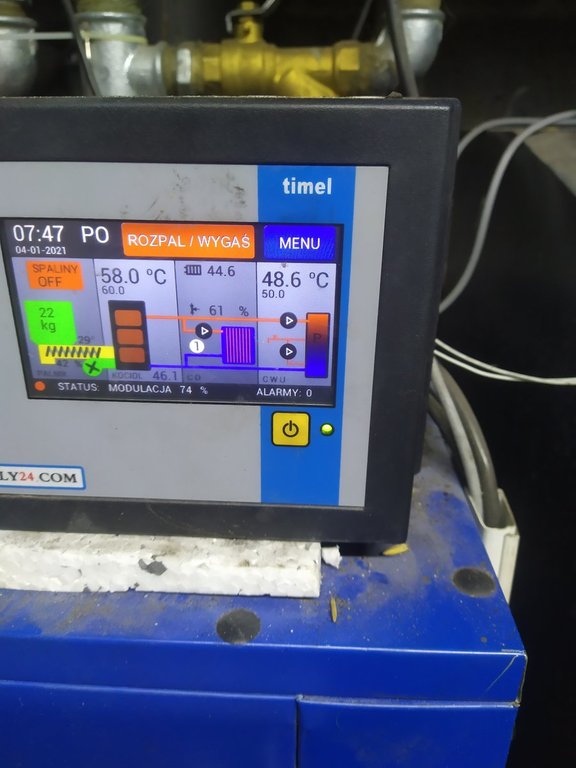

1 minutę temu, Stempos1980 napisał:
Taką masz różnice z między zasilaniem a powrotem z pompą kotłową?
Jak nie ładuje CWU to mam około 30stopni na powrocie. A na piecu trzymam 60-65

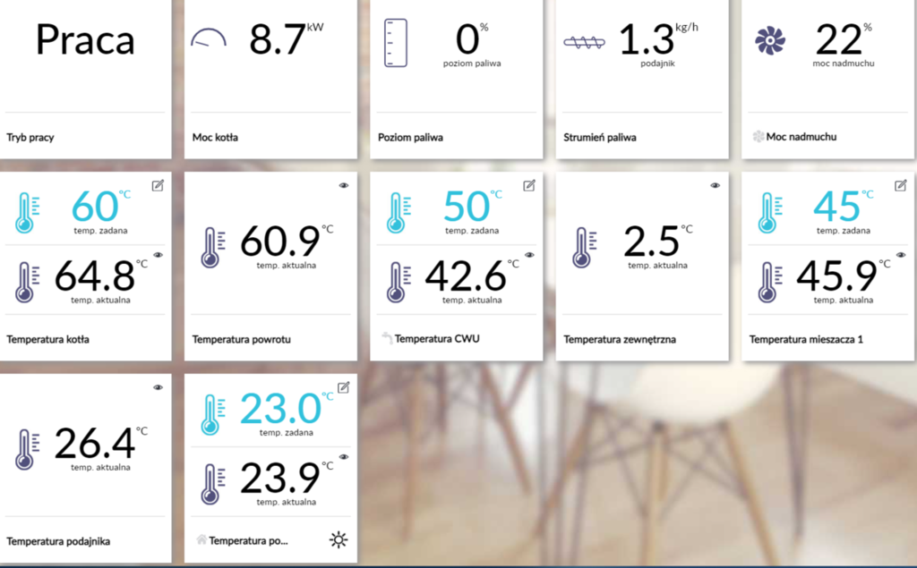

U mnie bez pompy z zaworem 4d jest 12-15 stopni różnicy między zasilaniem a powrotem.na piecu mam ustawione 60 st na grzejniki 45
Fotka z teraz podczas pracy pieca

Na takich rurkach jakie masz na odcinki kocioł - 4d - kocioł to nic dziwnego że powrót taki zimny.
Gdybyś dał przekrój taki jak wyjście z kotła a pewnie masz tam 6/4" to różnica była by na poziomie 5-10 stopni.
W tej sytuacji jedyne co możesz zrobić to montaż pompy kotłowej.

Niestety u mnie jest podobnie. Obserwowałem dłużej pracę kotła, jego temperatura waha się od od 50 do 75 przy zadanej 65. Fuzzy logic próbuje mocno nadrobić spadek temperatury, a potem się przegrzewa. Jest lepiej niż było, ale i tak idzie 25 kg/ dobę. Czy uruchomienie CWU na stałe rozwiąże tymczasowo problem? Zmniejszy spalanie? Jak to ogarnać na ecomax910?

Econet dużo daje informacji przydatnych do ustawienia kotła. Jednakże pewnych rzeczy dalej nie mogę do końca zrozumieć.
Po zainstalowaniu econeta nieustannie oglądałem wahania temperatury kotła od 50 do 75 stopni. Ograniczenie mocy Kotła w trybie FL. Dało niemalże natychmiastowy efekt w postaci równego wykresu temperatury kotła i mieszacza. Radość trwala do następnego dnia, w którym wahania wróciły.
