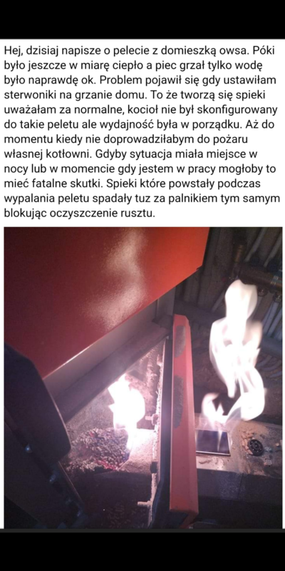

Niektórzy zawiedli się na mieszance z owsem.
Do cofki płomienia to i przy zwykłym pellecie nożna doprowadzić, dlatego łącznik elastyczny ma się stopić. A tu jakaś pani akurat miała czas i chęci na wykonanie zdjęcia do swojego "artykułu"..
Moze sie przydarzyć…
Pierwsze co przychodzi do glowy w takiej sytuacji to robic zdjecia na FB 😉
