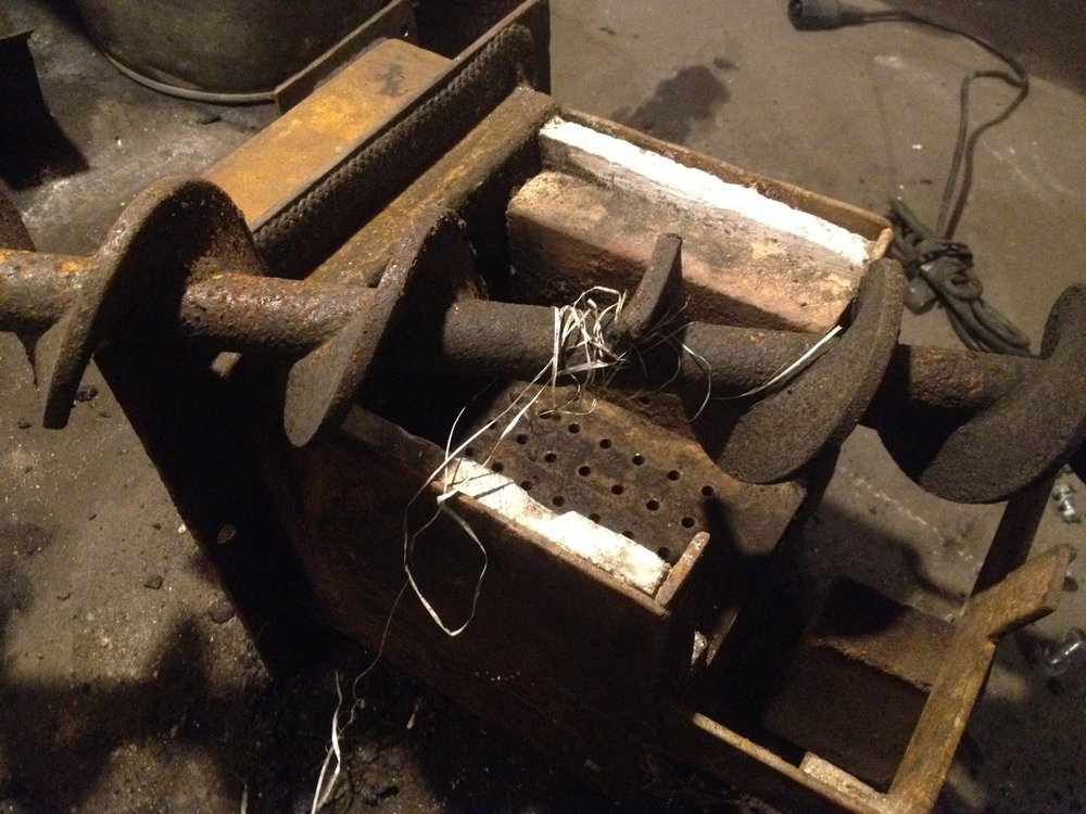

Witam zainteresowanych tematem ,minęło trochę czasu od pracy palnika i postanowiłem zajrzeć do środka co tam się w nim dzieje.Palnik nie sprawiał przez ten ostatni czas żadnych problemów pali czysto bez niedopałów .Boki i góra z szamotu się sprawdziły i okazały się najtrwalszym materiałem nawet nic specjalnie się nie przykleiło do boków jedynie mały szklisty nalot ,ale nie ma on jakiegoś większego znaczenia w pracy palnika .Na fotkach przedstawione jest jak to wygląda po 3 tygodniach pracy i ile się nagromadziło zanieczyszczeń w kasecie powietrznej . :D

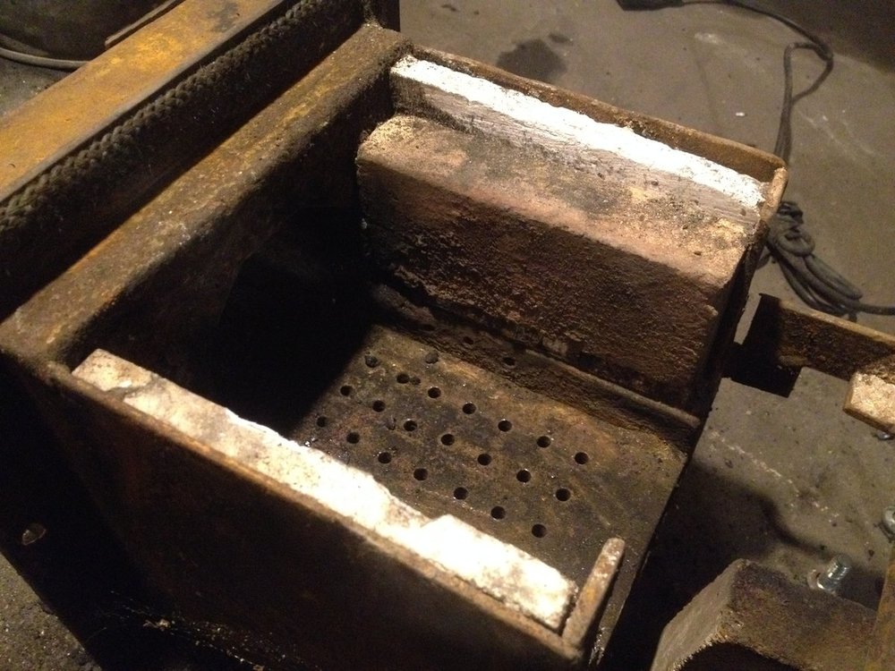

  • Ruszt płytka z otworami jest żeliwna gr 10 mm wymienna , boki wymienne żeliwo gr 30 mm  góra zamknięta szamotem  reszta konstrukcji  palnika  plus  kaseta powietrzna blacha gr  3 mm. Zrobiłem też m

Muszę powiedzieć że jestem pod wrażeniem , żeliwo  prawdopodobnie nie wytrzymało z racji braku chłodzenia z drugiej strony . Pelet widzę spala się cudownie . @marcus312interesuje mnie jeszcze kwestia pracy przy znikomym odbiorze ciepła tak jak teraz np. na CWU czy palnik jest w stanie długo utrzymać żar w podtrzymaniu .
Masz rację żeliwo nie miało chłodzenia i z góry było skazane na deformację na wskutek wysokiej temperatury ,ale że jako palnik jest doświadczalny z możliwością wymiany materiałów warto było to sprawdzić w praktyce .Być może wykonam jeszcze te górę palnika (można to tez nazwać rodzajem deflektora)  z betonu ogniotrwałego  bos 135 lub 145 .Kwestia pracy przy znikomym odbiorze ciepła wyglądała u mnie tak że palnik wygasł na tym miale odsiewka po 2 dobach czemu się nie dziwie  bo otwory nadmuchowe szczelnie potrafił zapchać .Natomiast już na normalnym miale np piast o granulacji takiej jak z kopalni 0 - 32 nie było problemu ,nie ma też problemu z groszkami 5-25 żar utrzymuje się na takich samych ustawieniach jak na retorcie przepalanie ustawione co 30 min .Może jeszcze zdarzyć się tak że wypluje nie spalony do końca koks ale to może wynikać z kwestii ustawień i możliwości samego sterownika .Spalaniem pelletu też byłem zaskoczony że taki ładny czysty płomień wylatuje powiem więcej przy gorszej jakości pelletu nie ma problemu z kotletem w palniku bo jak już go jest za dużo to palnik go ślimakiem wypluje .Na dole zdjęcie z popiołu po tym pellecie z marketu spalone 60 kg. .

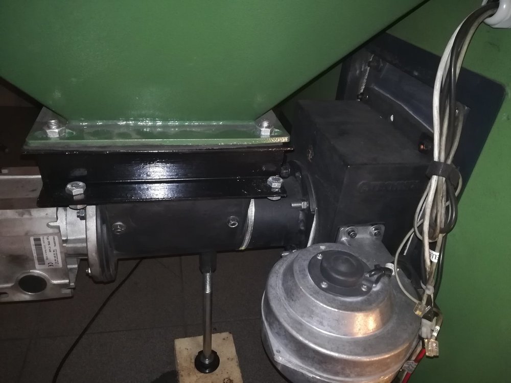

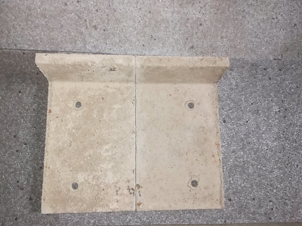

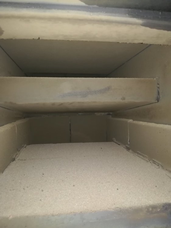

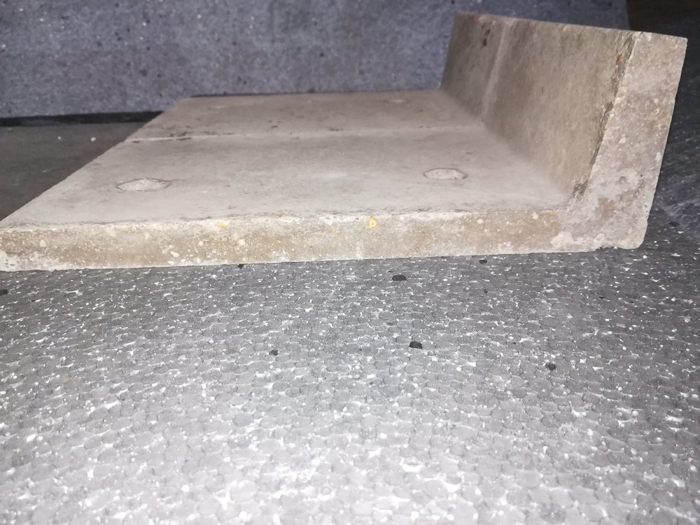

Czas sprzyjający, zrobiłem parę modyfikacji:

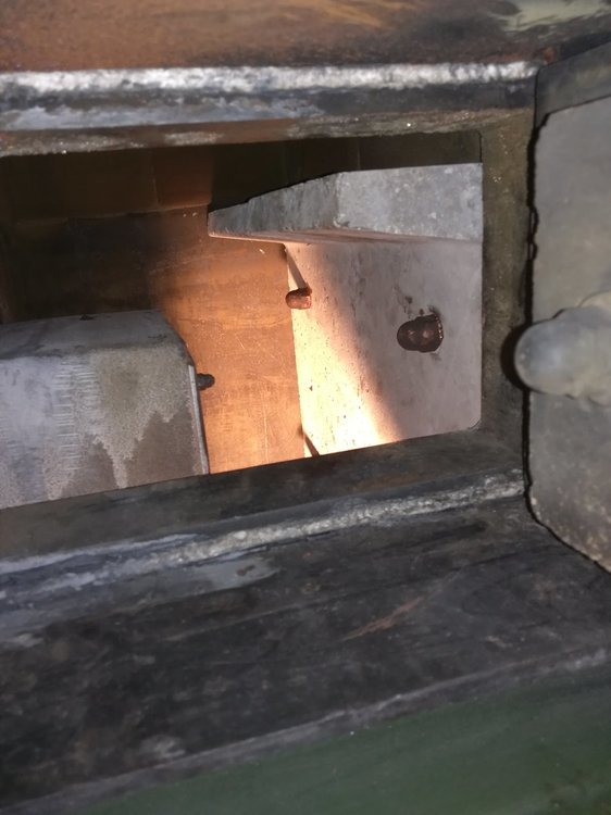

- zamontowałem panele ceramiczne takie jak do Bio Solid 14 i palnika MultiFlame, śruby były fabrycznie

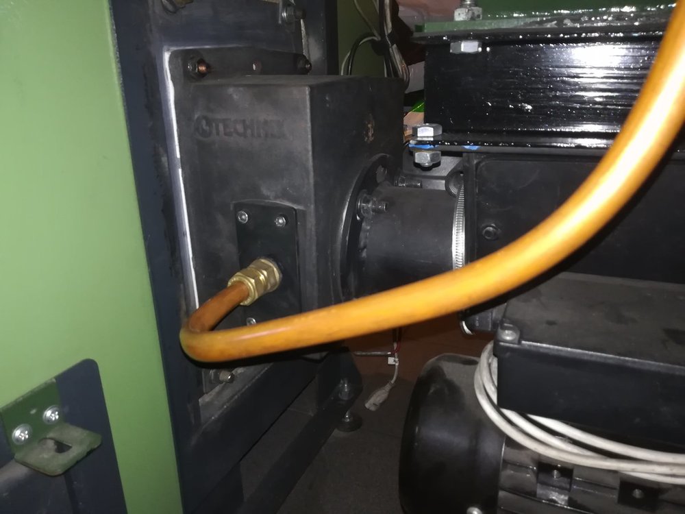

- palnik SV200n zamontowałem bez ramki-odstawki bezpośrednio do kotła (może zredukuje mi temp korpusu zewnętrznego) ale ponieważ kosz się nie mieścił, zrobiłem odpowiednią przejściówkę w bok
- dosuszanie zrobiłem na miękkiej miedzi i kształtkach skręcanych bo oryginalny wężyk mi smażyło
- ślimak dłuższy o 3cm wysłany za friko przez Technix
Odległość wylotu palnika do ceramiki ok 15cm, może być mało ale się zobaczy.
Jeszcze nie wiem jak się to sprawdzi, jak odpalę to się dowiem ;) .
Trochę dużo zmian i gdyby coś było nie tak, nie będzie wiadomo która zaszkodziła najbardziej.
Liczę głównie na rzadsze czyszczenie wymiennika bo w tych sprawach jestem leniwy, gdyby udało się osiągnąć miesiąc, będę zadowolony. Liczę też na niższą temperaturę korpusu zewnętrznego.

Czy na podstawie tego co załączyłem widać jakieś ewidentne "kwiatki" które trzeba poprawić?
No uwag miał bym trochę .
Podstawa to ta nieszczęsna odległość palnika od ceramiki i to jeszcze z kierownicą zawracającą płomienie na palnik . Tak raczej temperatury palnika nie obniżysz . Nie podoba mi się również sposób montażu wentylatora dmuchawy , tam są łożyska kulkowe a nie dwustronne stożkowe w związku z tym wentylator powinien mieś oś obrotu w poziomie . Wiem że to rozwiązanie fabryczne ale tak nie powinno być bo to przyspiesza zużycie łożysk .Reszta pewnie wyjdzie w praniu .
SV200 praktycznie nie powinien mieć kity płomienia więc powinno być ok (choć to zależy od węgla i mocy), martwiłby się miejscem na popiół.
Pozdrawiam RedEd
Mac, dzięki, o tej dmuchawie nie wiedziałem, w rozwiązaniu fabrycznym SAS dmuchawa jest tak jak mówisz że powinna być, dospawam odpowiedni kominek żeby ją obrócić. Zresztą w takiej pozycji jest dość blisko korpusu i muszę dawać tam izolację żeby "skrzynki" z kondensatorem nie przytopiło.
@reded, wwłaśnie to mnie jeszcze trzyma przed izolacją podłogi bo jak dam wermikulit to miejsca będzie jeszcze mniej... :/
Ten daszek też nie daje mi spokoju bo z jednej strony mam nadzieję że będzie ograniczał syf do góry ale nie wiem czy na większej mocy nie będzie powodował nadmiernej cyrkulacji podrywając popiół do góry...
Dam znać jak to wygląda po odpaleniu.

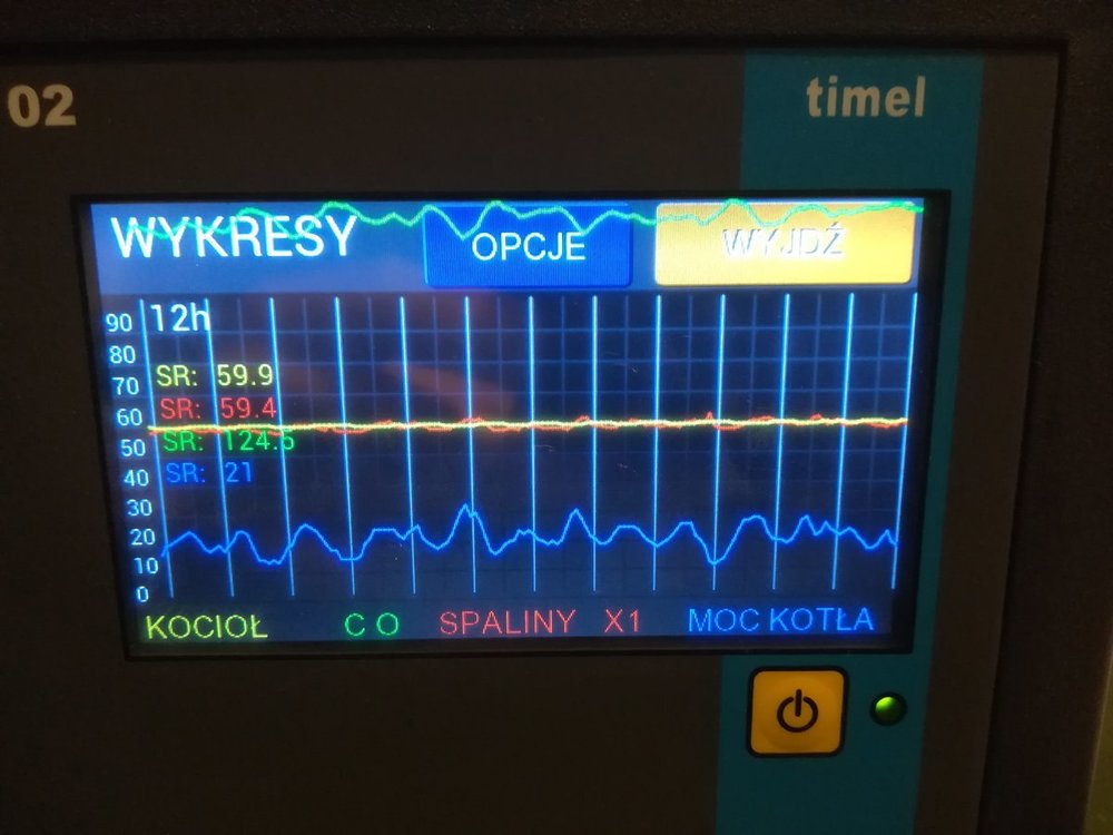

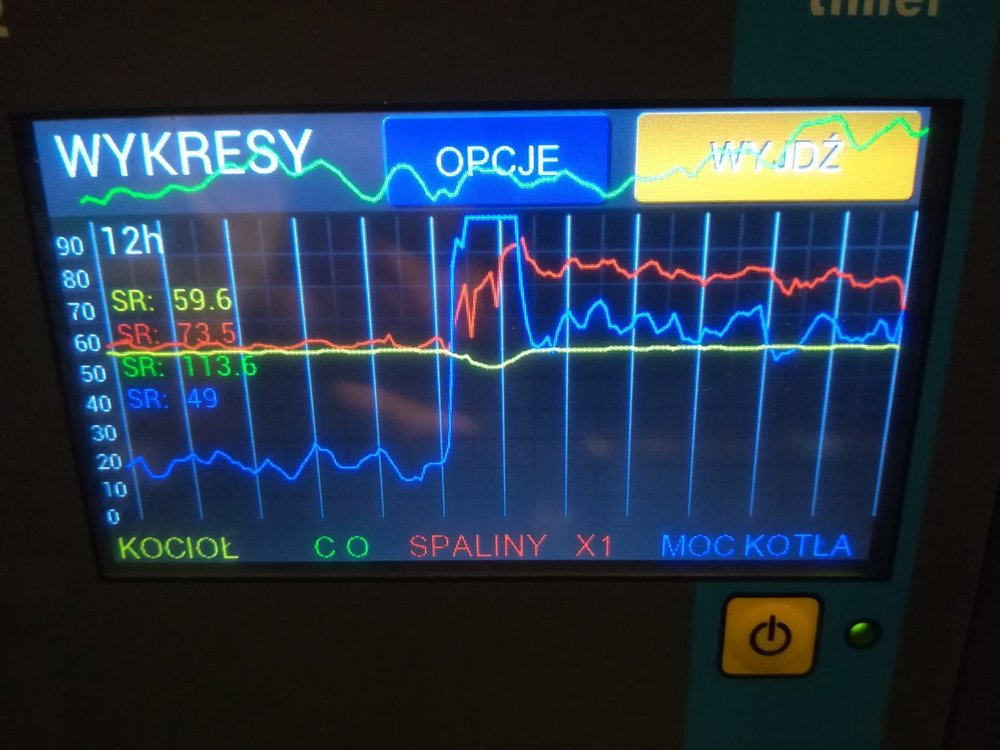

Ale coś tam w międzyczasie testuję. SKZP -jak dla mnie- dobrze prowadzi ten palnik. Załączam wykresy ze stałego obciążenia na 30C oraz 45C w podłogę, czyli praktycznie deko poniżej 0C/zew oraz obliczeniowo dla średniodobowej -22C/zew. Może nie jest to idealny wykres ale jak dla mnie OK tym bardziej że ustawienia powietrza trochę na oko. Na wykresie widać gdzie podniosłem "skokowo" z 30C->45C. Wymiennik po przepaleniu ok 30kg Skarbka Bobrek. Widać gdzie paluchem przejechałem. Spaliny niskie, takie jak na wykresie ale komin systemowy to może nie ma co się bać.
Jeśli chodzi o ten daszek to póki co nie zauważyłem żeby w czymś przeszkadzał, a czy pomaga to pewnie dopiero w sezonie coś więcej będzie można napisać. Temperatura korpusu zew niestety nie obniżyła się poprzez montaż palnika głębiej, ale i nie wzrosła, jest mniej więcej podobnie co wcześniej, na wykresie to kreska "CO".
Jest jednak jeden (póki co) zasadniczy minus (jak dla mnie). Dolna granica modulacji palnika przy której pali czysto to ok 3-3.5kW, poniżej płomień zanika i palnik przydymia (dym z papierosa) Jak na razie nie udało mi się obniżyć tej mocy min. Robię próby zaklejenia dziurek, w tej chwili mam 18 na dole i 1.5 na górze ale nie widzę specjalnej poprawy nawet na słabszym Retopalu. A jak już przydymia to w środku jasno nie jest. :(
Na obrotówce Pancerpola byłem w stanie utrzymać ciągłą pracę palnika (i zero sadzy)  do mocy równoważącej straty postojowe (ok 2.9-3kg/doba), tutaj na razie się nie udało i raczej wątpię czy się da z powodu podawania bocznego paliwa a nie pod żar jak w retorcie. Jednym słowem palnik na okres zimowy jak na moje potrzeby i wtedy "gitara", pali czyściutko.

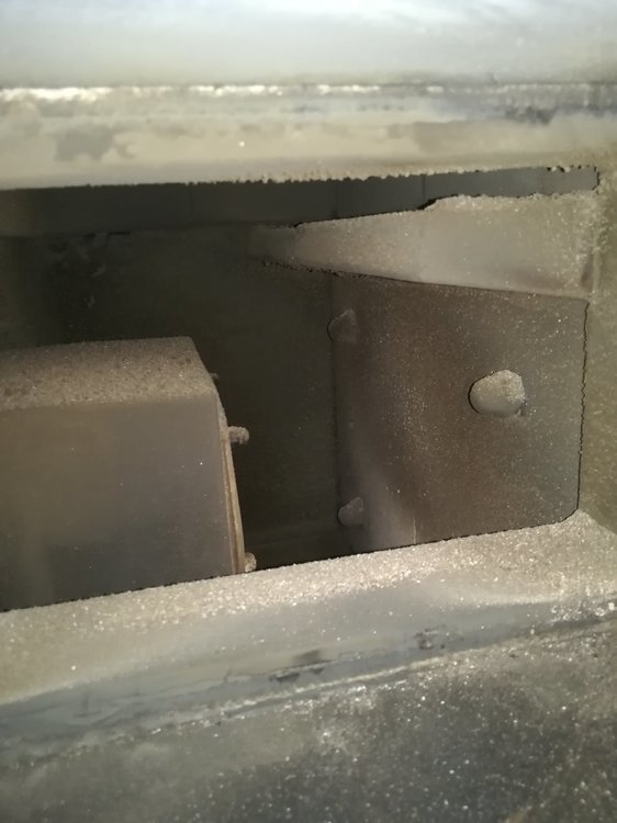

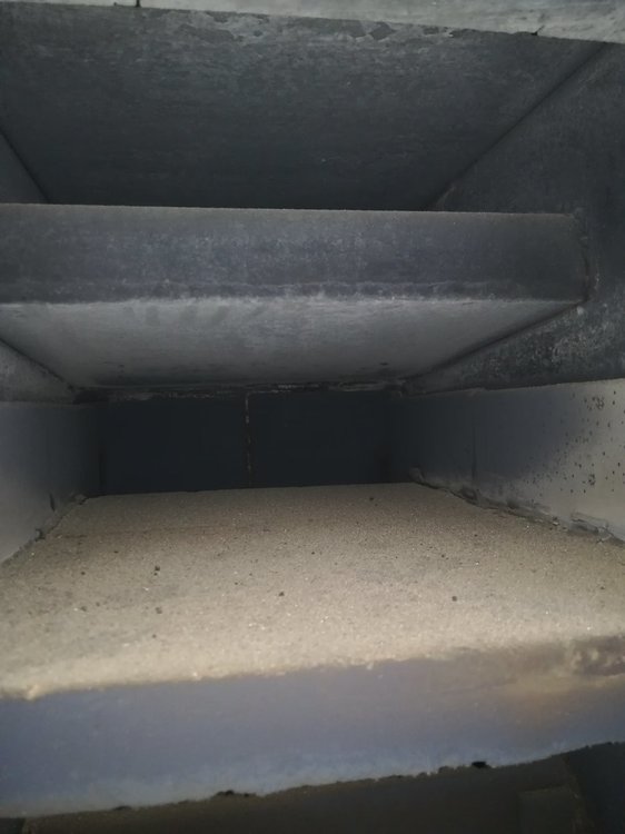

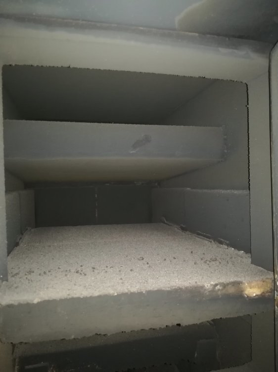

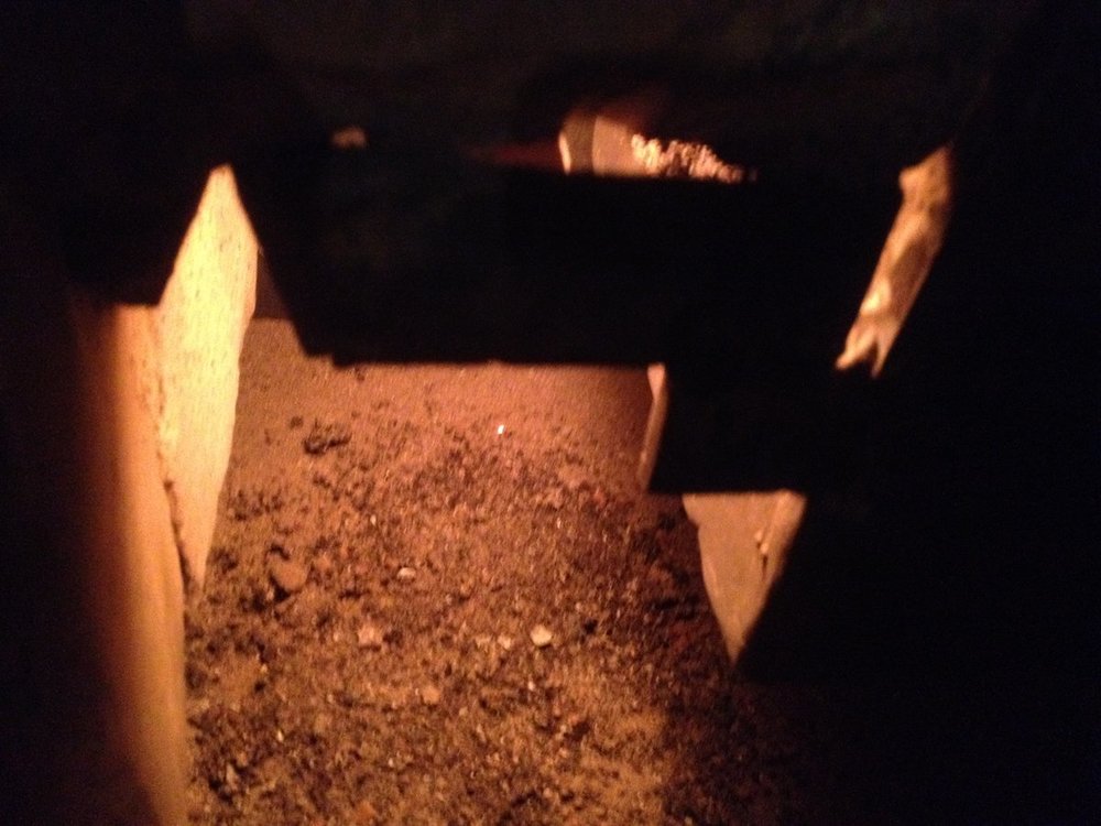

Co do wymiennika to nie jest najgorzej, dużo gorzej jest w komorze palnika, jak cyknę foto to wkleję. Zbiera się tam całkiem sporo dziadostwa, być może to ten daszek tak działa, jeszcze nie wiem. Ale akurat mi to nie przeszkadza bo to można w minutę zmieść do popielnika, jest tam tylko kawałek wymiennika i na sprawności specjalnie nie wpływa a główny wymiennik poziomy i pionowy jest w miarę OK, jak wyżej.

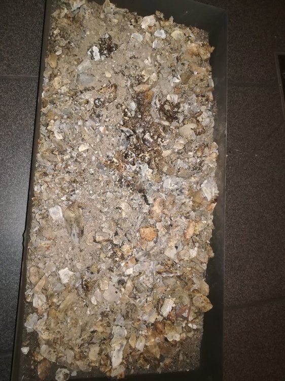

Po ostrym przegonieniu kotła wymiennik niebieski, ale jak widać w popielniku trochę przyżużlowało popiół, jednak jest za mało otworów dla takiej mocy, ale pytanie czy jest mi tyle potrzebne... Jeszcze nie wiem czy tak zostawię czy odkleję dziurki.
Potem dałem mu pracę w modulacji miedzy 2.1-2.8 kW i ustawiłem stosowny odbiór. Ale było to bardziej wędzenie niż palenie i kolor wymiennika się zmienił a dla węgla z Bobrka mogło by być czarno. ;)
Załączam też obiecaną fotkę komory palnika z dzisiaj, jak widać sporo syfu, nawet drzwiczkom się dostało ale to łatwo otrzepać do popielnika, grunt że w górę za dużo nie idzie ;) .
