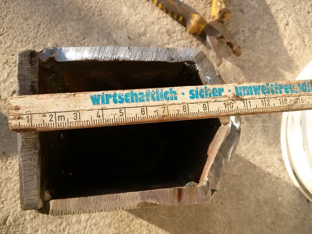

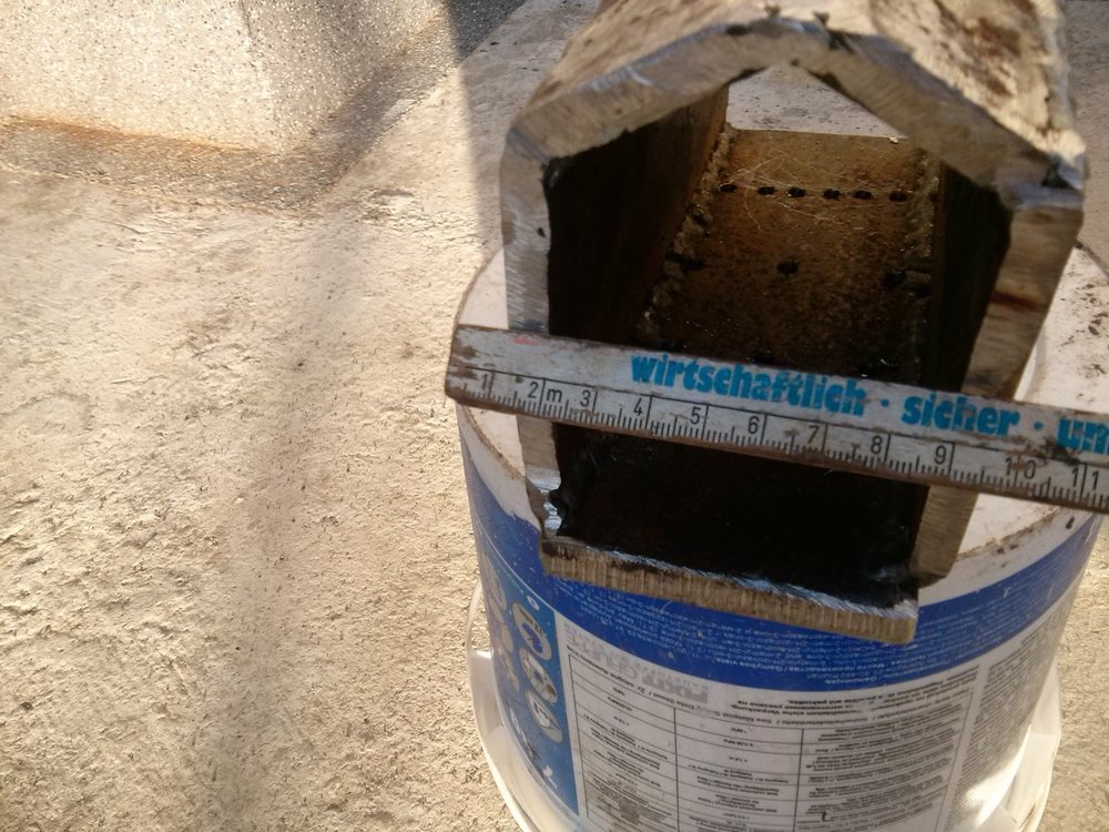

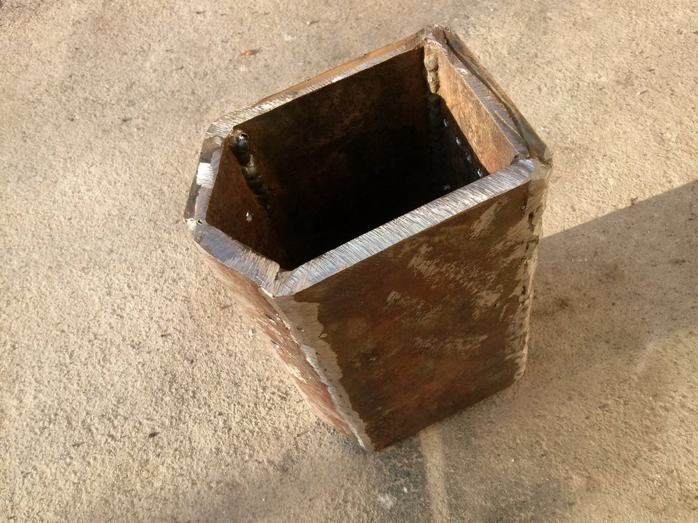

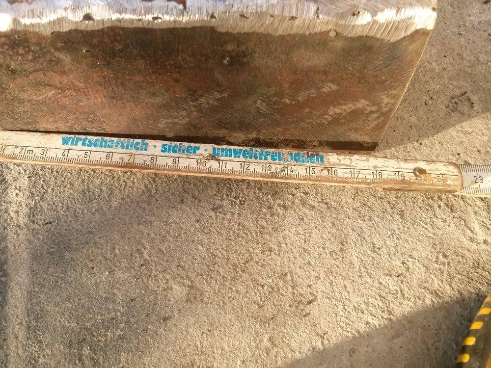

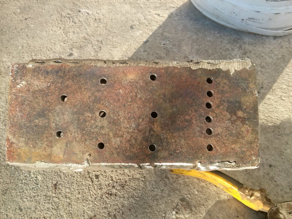

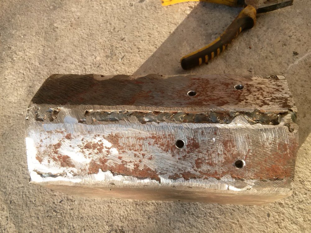

Dziś z okazji wolnego czasu trochę powalczyłem i wykonałem częściowo komorę spalania i stanąłem z robotą bo nie wiem co z dziurkami napowietrzającymi i ile ich zrobić z dołu a ile od góry i jak je rozmieścić aby miało to sens , nawierciłem na razie od góry 4 otworki fi 5 mm oraz na dole-podstawie parę dziurek te3ż fi 5 mm , jak tego teraz nie nawiercę tyle ile trzeba a zamknę komorę powietrzną to nie da rady dowiercić już , jak by mi ktoś dorysował lub podpowiedział ile dołożyć i gdzie byłbym wdzięczny i jeszcze pytanie o komorę powietrzną czy wystarczy rura spalinowa taka do podłączenia do komina czy coś grubszego ?
Edytowane przez berthold61
A widzisz ty masz po boku też po 3 otworki , muszę je dowiercić a z dołu na maxa ,ok średnica 5mm tych otworków będzie ok ?
Otwory fi 5mm, u mnie jest ok.
