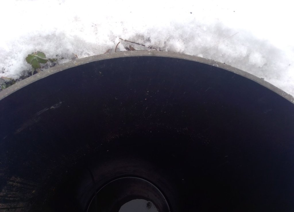

Ja mam podobne warunki gruntowe w miejscu instalacji pompy nawet sprawdzałem przy temp minus 18 i woda w odwiercie próbnym była w stanie ciekłym więc u mnie ta pompa da na prawdę dobre efekty. Ten gość z filmu miał chyba pompę Viessmanna za 3500 zeta DZ też zrobił we własnym zakresie ?

Zdjęcie próbnego odwiertu w rurze osłonowej przy temp bliskiej minus 20, kadr ze śniegiem żeby nie było

Ja robiłem test mojego odwiertu na jesień no to na tej głębokości wydajność mnie zaskoczyła jest dobrze, te wspomniane we filmie 700 litrów to tak na lajcie. W sumie mógłbym się pokusić na woda-woda ale nie chcę sobie komplikować dodatkowym oczyszczaniem.
