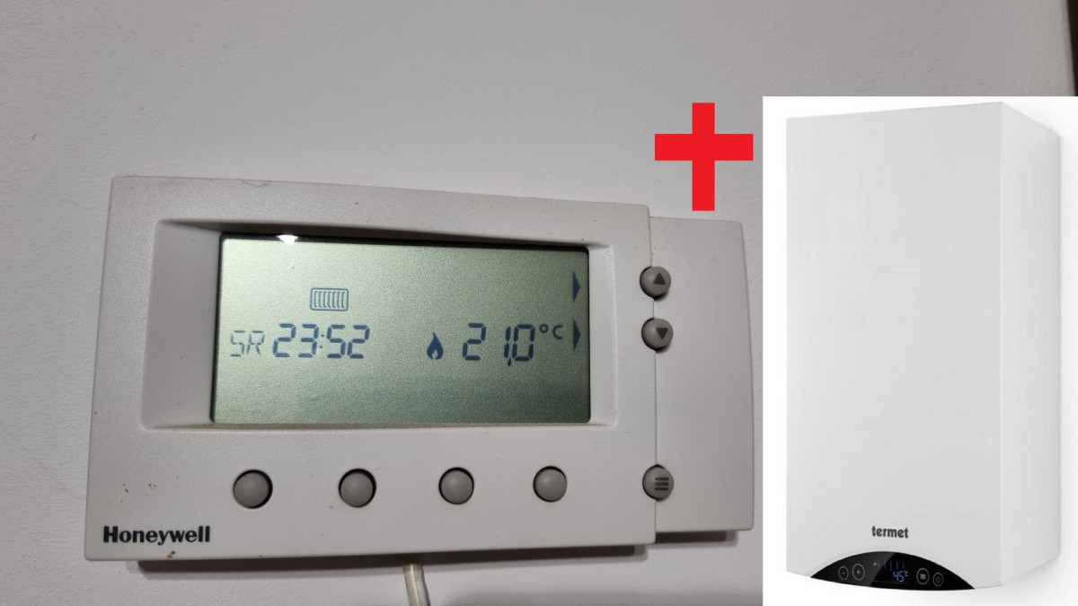

  4. Prośba o pomoc bo serwis Termeta wypiął się i nie chce pomóc. Kocioł kupiony w 2020r., zainstalowany w 2021r. Problem zgłaszany do Termetu ale serwisanci nie poradzili sobie. Ostatnia wizyta była akurat na 3 dni przed końcem gwarancji w wrześniu 2022r. Zaniechałem problem od tamtej pory bo miałem na głowie inne sprawy, a że sytuacja jest denerwująca więc postanowiłem coś z tym zrobić. Szukałem rozwiązania w sieci ale na nic konkretnego nie trafiłem. Kocioł połączony tylko regulatorem pokojowym bez czujnika temp. zew. Problem polega na tym, że po osiągnięciu temperatury pokojowej, palnik się wyłącza, a pompa obiegowa pracuje non-stop bez względu na wartość temperatury wody powrotnej do kotła. Może tak pracować 2 godziny, 6 godzin itp. aż do kolejnego załączenia palnika. Serwisanci wymieniali czujniki wody, itp ........nawet finalnie wymieniono pompę wody. Soft B14. Instalacja grzejnikowa.

  6. Tak się dzieje ze starszymi wersjami oprogramowania kotła. Jeżeli kocioł bodajże z roku 2019, 2018 i wcześniejszy to występuje taki problem.

  8. Dodam informację, którą "nabyłem" kilka dni temu. Rozmawiałem z użytkownikiem Termeta Golda i CR 11011. Powiedział, że jeżeli jest podłączony i włączony czujnik temp. zew. to CR 11011 nie obniża mocy kotła po osiągnięciu temp. zadanej w pokoju. Także czujnik zew. i regulator nie współgrają ze sobą. Nie wiem tylko, z którego roku produkcji miał Golda - może błąd w oprogramowaniu w starszym kotle jest tego powodem. Może Silver nie będzie miał tego problemu.
  9. Dzięki chłopaki za sporą dawkę informację wyciągnę z tego wnioski. @WojtuNie Dzięki za poświęcony czas na komentarz. Przychylę się do wniosków @Lolekx86 że sam (bez czujnika zew.) sterownik pokojowy lepiej przypilnuje temp. w budynku bo jego nie obchodzi co się dzieje na podwórku dlatego chyba skusze się na Honeywell CR 11011. Serwisant ustawił max. moc dla CO (P3) na 88%. Ma to sens czy tylko zaburzy funkcjonowanie układu i czy może spowodować to większe zużycie gazu? Dodam odniesie do poprzedniego kotła z podajnikiem, że w mrozy -15st kocioł potrzebował ok.2kg węgla/godzinę czyli chyba wg. przybliżonych przeliczeń jest to 10kW na godzinę.

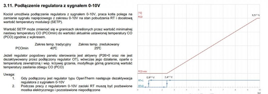

  11. Dzięki za odpowiedź, a czy możesz powiedzieć czy jest w ogóle do kupna najprostszy, podłączany kablem sterownik bez absolutnych bajerów, który tylko zajmuje się sensownie nadzorowaniem palnika. ps. Termet posiada jeszcze wejście napięciowe 0-10V, czy tutaj też można zastosować sterownik (bo inf. są ubogie w tej kwestii)

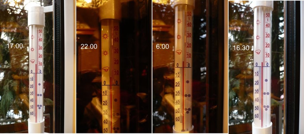

  13. Sprawa odnośnie dużego zużycia opału wyjaśniła się w końcu. Niestety mamy takie czasy jakie mamy czyli jeden chciałby żyć kosztem drugiego czyli wszystko dąży do oszukiwania. Na składach opału widocznie był ten sam kiepskiej jakości ekogroszek. 2 tyg. temu kupiłem kolejną partię (1 tonę) z nowej dostawy bo jak się okazało, do tej pory zalegał ciągle ten sam ekogroszek i dobowe zużycie opału wróciło do normy. Także jak mało potrzeba do wyprowadzenia człowieka z równowagi. Mam nadzieję, że po przejściu na ogrzewanie gazowe nie będzie takich cyrków odnośnie jakości gazu. ps. dodam jeszcze, że pierwszy raz trafił się ekogorszek, z którego powstaje ...... może 2% popiołu
  14. Przedstawię sytuację z ostatniego okresu pomiarowego czyli zużycie opału w ciągu 24h od 15.00 do 15.00 kolejnego dnia.
  15. Wymieniłem w całym domu grzejniki żeliwne na stalowe panelowe Kermi (standardowe z 2 panelami) bo będzie zmiana ogrzewania z kotła z podajnikiem na kocioł gazowy. Może to zbieg okoliczności ale zwiększyło się zużycie opału. Może niefortunnie wszystko zbiegło się w jednym momencie bo do momentu kiedy wisiały żeliwne miałem pozostałości ekogroszku z poprzedniego sezonu i po wymianie na stalowe praktycznie w tym samym czasie trzeba było kupić następną partię ekogroszku (początek listopada). Odniosę się do jednej sytuacji. Zwykle gdy temp. zew. wynosi ok.0 st to na instalację za zaworem 4D trzeba puścić wodę o temp. 40st. żeby w domu było 21-20,5st. W takich warunkach kocioł spalał ok.25-26 kg/dobę. Od momentu zmiany grzejników spala ok. 30-32kg/dobę. Od listopada do lutego ekogroszek był kupowany z 3 różnych punktów sprzedaży opału. Przez taki okres czasu na składzie opału raczej powinna być rotacja partii węgla więc chyba niemożliwe jest że za każdym razem trafiłem na gorszej jakości węgiel niż to było w latach poprzednich. Z kotłem nie ma problemów, nic się nie zapchało wszystko działa jak działało do tej pory. Gdyby ktoś powiedział o takiej sytuacji to bym nie uwierzył ale na własnym przykładzie to doświadczam i trwa to już 4 miesiąc. Kombinowałem już na różne sposoby żeby osiągnąć mniejsze zużycie ale nic to nie daje. Czyżby za każdym razem trafiał małokaloryczny ekogroszek? Co może być przyczyną albo jest i tak musi być? ps. ekogroszek kupuję co jakiś czas bo "już prawie" miał zostać podłączony gaz ale uzgodniony instalator zawodzi
