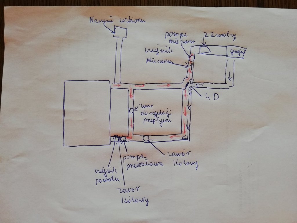

jak by była ona nie na bajpasie a tuż przy kotle a na bajpasie zawór do regulacji przepływu ,ciągła by garąco przez bajpas a reszte z powrotu 4d działało by jak trzeba .
tylko wtedy poco bajpas jak może ciągnąć tyle ile trzeba przez krótki obieg zaworu 4D? :)

17 minut temu, Kordjano napisał:
Na mój chłopski rozum powrót będzie cieplejszy i stabilniejszy niż gdyby ciągło tylko z4d  , ale nie będę wam mieszał .
Skoro jest to na cholere go burzyć napewno są zawory do pompy i wstawienie zaworu regulacyjnego to pikuś. Pozostaje jeszcze kwestia przełożenia pompy bezboleśnie.
Tak to powinno wyglądać , narysowałem Ci strzałki jak woda będzie płynąć , jak przymkniesz zaworem całkowicie bajpas to będzie tak jak kolega Darekgra sobie życzy .
I sorki za bazgroły ale ja również kiepsko rysuje .
Jesli by ci przyszło do głowy wstawić zawór zwrotny na powrocie z 4d a pompe zostawić na bajpasie jak jest teraz to nie gwarantuje że będzie to dobrze działalo .

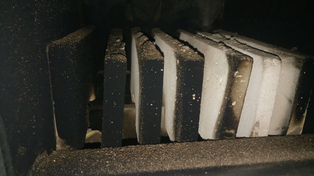

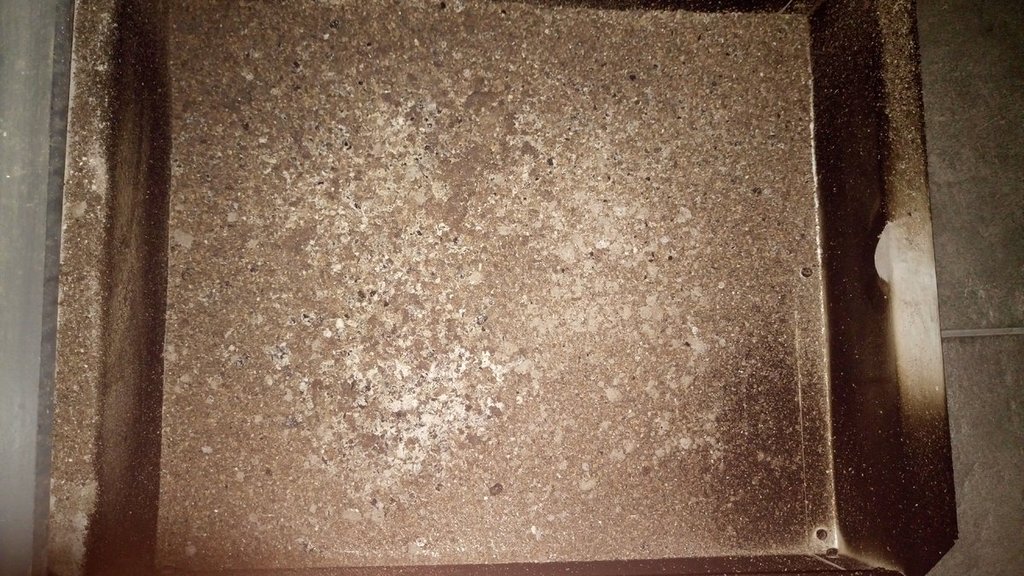

Witam panowie mam problem.  Ustawiłem kocioł z trybu standard w modulacji  w standardowych ustawieniach i na palniku zaczął mi się tworzyć spiek.  Pale pelletem certyfikowanym.
Zapomniałem podać moje ustawienia
Zadana kotła 70
Histereza 10
Temperatura zalaczenia pomp 50
Modulacji
30% czas pod 4 s,  przerwa 46s wentylator 17
60% czas podawania 4s, przerwa 29s, wentylator 32
100% czas podawania 4s przerwa podawania 12s, wentylator 47
Ustawienia modulacji takie miałem na start.
I teraz zmieniłem o te 3% siłę nadmuchu i zobaczyny co się będzie działo odnośnie spiekow.  A i kocioł startuje od regulatora pokojowego aurathon.
Histerezę kotła zrób na 15* i tak, obniż o 3% na każdym progu.
Tak zrobiłem zobaczymy co z tego wyniknie
Panowie jal to jest z tym powrotem q stalmarku?  Mam kocioł stalmark Eco Silver 14 kw a w dtr kotła nie ma żadnej info jeżeli chodzi o powrót.  Kolejna Rzecz nie mam pompy kotlowej na powrocie mam tylko mieszacz  z siłownikiem na zasilaniu.  Próbowałem włączyć ochronę powrotu na zaworze 4d ale mieszacz pilnuje powrót i nie puszcza nic na zasilanie czy da się to ogarnąć bez pompy kotlowej?
Nie. Zawór będzie kręcił w lewo i prawo i nic z tego nie będziesz miał. Na powrocie z 4d powinieneś mieć dodatkową pompę.

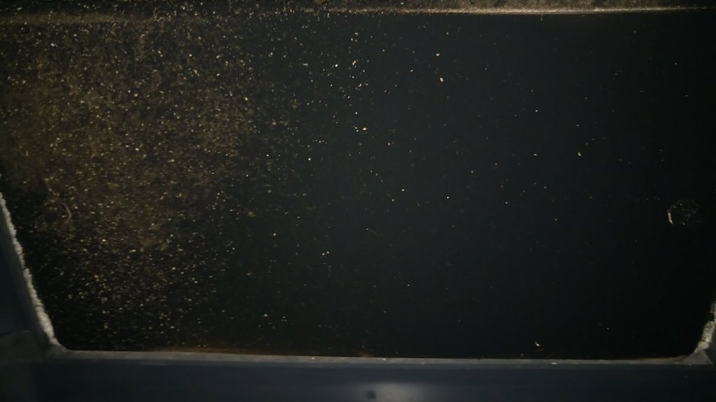

Eliks jestem po sprawdzeniu co się dzieje po obniżeniu o 3 proc na każdym progu.  I spiekow brak ale jest kolejny problem.  Na 2 pierwszych płytach czarno,  i na drzwiczkach też. Wysyłam zdjęcia
Ewidentnie za mało tlenu. Podnieś o dwa oczka na każdym progu.
No tak tylko przy standardowych ustawieniach modulacji miałem spiek na palniku.  Obniżyła teraz o 3 proc z każdego progu to czarno tak jak widać.
Obniżyłeś o 3 to teraz podnieś o 1. Jest zetka w kotłowni? Jest ochrona powrotu? Jaki duży masz kocioł i ile metrów ogrzewasz?

@Mateusz000
Miałem podobny problem i u mnie teraz wygląda to tak jak na moim schemacie i działa wszystko tak jak powinno.
jak masz chwilę to możesz poczytać od tego posta
