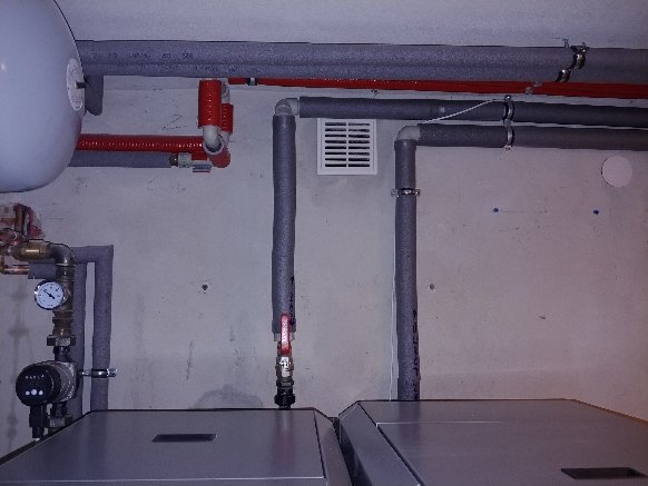

Jakie ustawienia zmieniłeś, co ogrzewasz, ile metrów, coś więcej o instalacji?
Ogrzewam tylko kaloryfery, bez podłogówki, ok 170m2, dom ocieplony, piec 14kW. Do tego woda CWU ( zbiornik 300l).
Zmieniałem temperaturę wodu CWU, hiterezę, temperaturę kotła i histereze CO.
Jaką masz zadaną kotła? Jak chroniony jest powrót?
Zrób fotki instalacji kotła. ... chyba sezon się zaczyna
Zainwestuj w siłownik, na chatę wiesz ile idzie bo masz zegar, ale tu ochrony powrotu to ja nie widzę. Przy zadanej 60* na kotle to i temperatura na powrocie marnie wygląda. Podnieś do 65* zadaną ale bez pompy przewalowej to stabilnie działać nie będzie. Pokaże Ci co się dzieje z 4d w pelleciaku z włączoną funkcją ochrony powrotu na 45* przy zadanej 65* i 40* puszczone na dom.

Przy samym 4d, przy tych przekrojach rur to nie będzie poprawnie działać. Ile Ci stopni na chatę idzie? Do siłownika nie musisz majstrów wzywać, sam ogarniesz.
@Gerwazy72 zamontuj siłownik i podnieś zadana i wyżej ochronę powrotu będzie robił mniejsze wrzutki zanim ustabilizuje i będzie grzał. Przy wyższej zadanej bardziej będzie chronił powrót mniej puści w instalację.

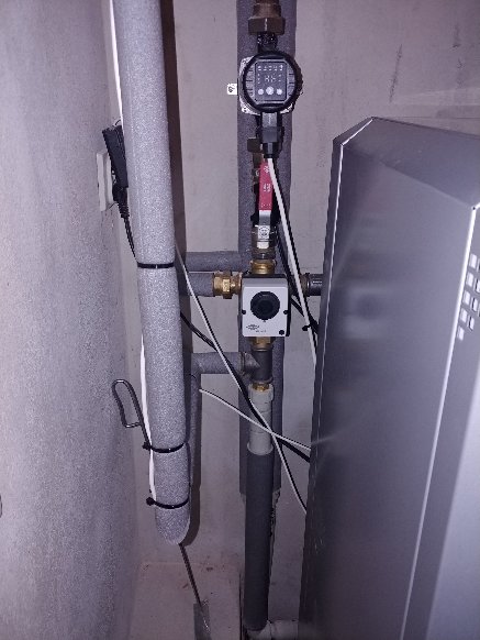

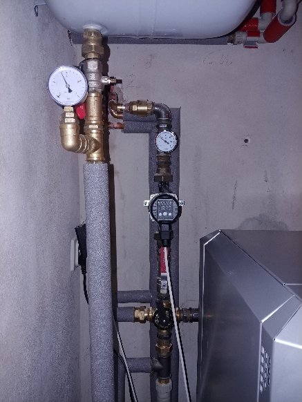

Hydraulicy zamontowali siłownik, zamontowali także pogodówkę.

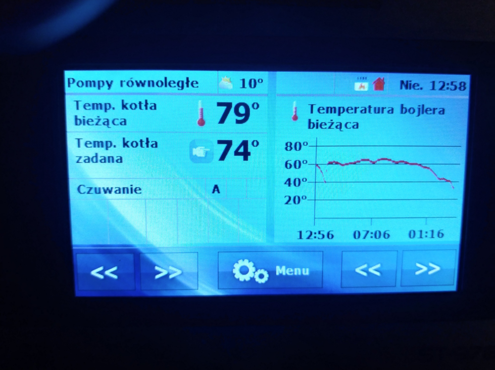

Ustawiłem temperaturę za 74stopnie.

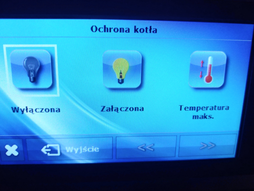

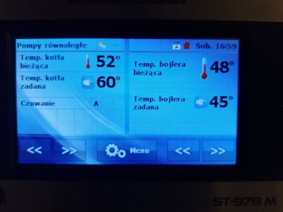

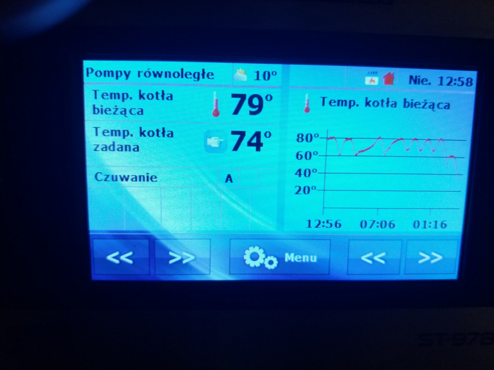

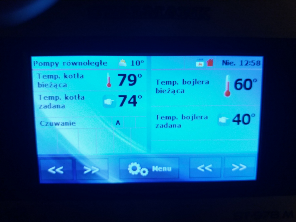

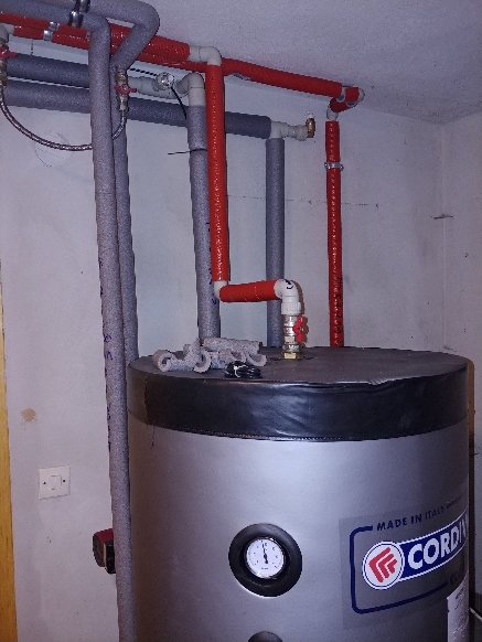

Mam wątpliwości co do działania kotła po ostatnich zmianach przez hydraulików, bo kocioł grzeje się na 80stopni  (czyli maksymalną temperaturę) a ciepło zrzuca do zbiornika CWU na którym mam ustawioną temperaturę na 40stopni, a mam ponad 60.

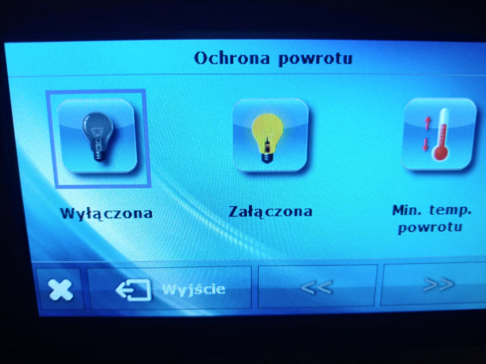

Gdzie ustawia się temperaturę powrotu oraz jak sprawdzić czy jest ona włączona?

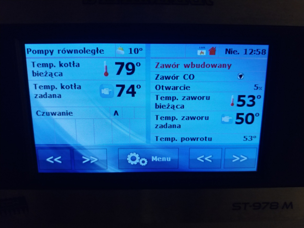

Czy w tym sterowniku ST-978 to na zaworze wbudowanym steruje się temperaturę powrotu, czy też na zaworze 1 lub 2?

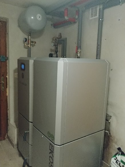

Załączam zdjęcia.
Edytowane przez Gerwazy72
Zmniejsz temperaturę zadaną kotła na 70 stopni.
Wrzuć zdjęcia instalacji
Jeśli masz jeden zawór to wszystkie ustawienia dotyczą tylko zaworu wbudowanego.

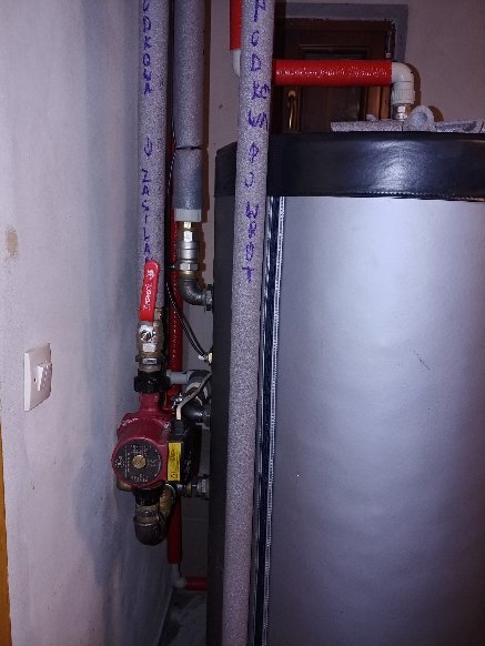

Jeśli zrzuca co do zasobnika to masz albo źle podpięte pompę  CWU albo źle wykonaną instalację że grzeje grawitacyjnie.
Temperatura powrotu przy zaworze 4d bez pompy kotłowej się nie steruje poprostu jest ona wynikiem innych nastaw i budowy instalacji.
Zdjęcia mojej instalacji są kilka postów wyżej.
Załączam zdjęcie siłownia który został niedawno zamontowany.57298949899b1117dbba329c0c71e67a.jpg
Widzę że ostatnio nagminnie u wszystkich montują 4d komplikując se życie , a raczej nieświadomym  użytkownikom ,no cóż 4d to nie 3d wiecej d to lepiej heh .
Może dlatego że większość producentów kotłów w DTR kotłów daje schematy oparte na 4D.
