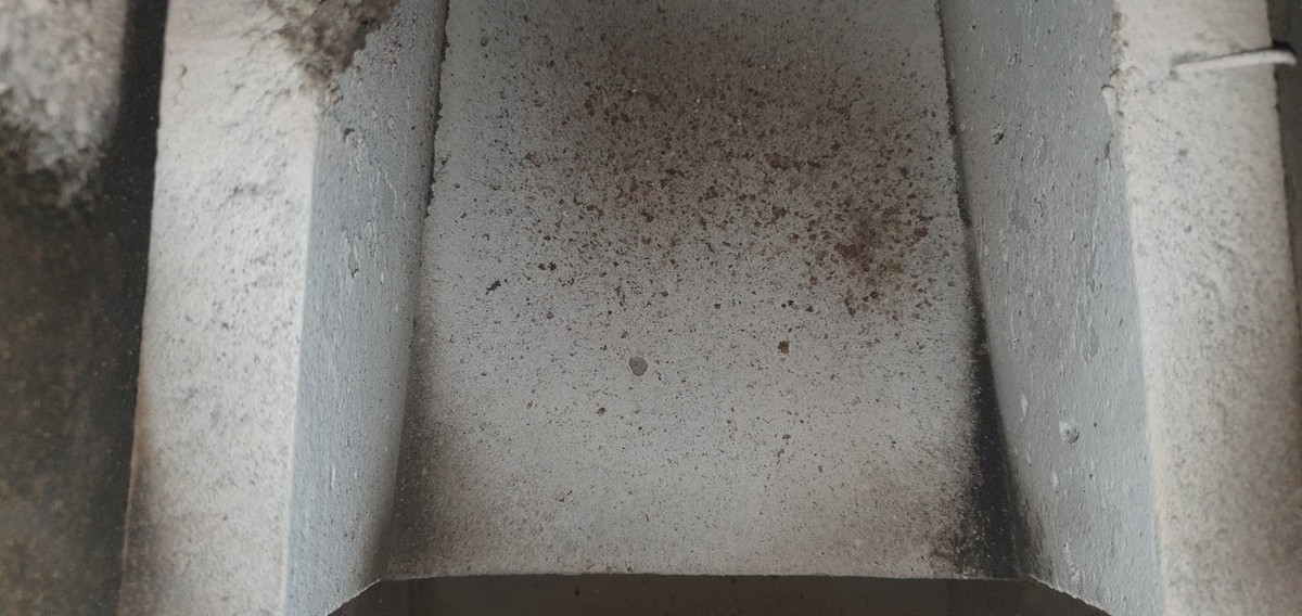

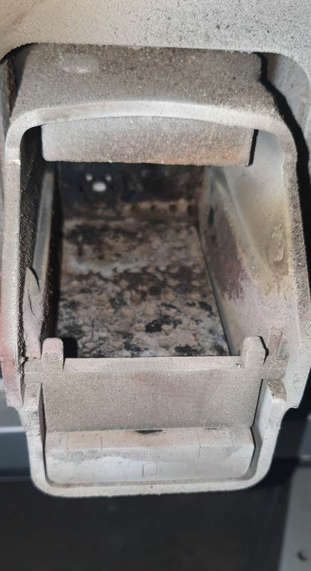

Swoją drogą macie może jakieś zdjęcia komory spalania i drzwiczek jak to u was wygląda i jakieś nastawy ?
Eko Box 10KW...Ustawy fabryczne.
Oceńcie sami
Edytowane przez CeKris
@CeKris moim zdaniem super. Teraz się pochwał co pomogło.
Nie wiem co pomogło.Chyba tak wygląda od zawsze.Próbowałem paru ustawień palnika,ale zostałem przy serwisowych.Nic nie zmieniam i zdaża mi się mieszać pellet od różnych producentów.Spieki występują bardzo rzadko.A jak są to nie większe jak bobek z pelletu.

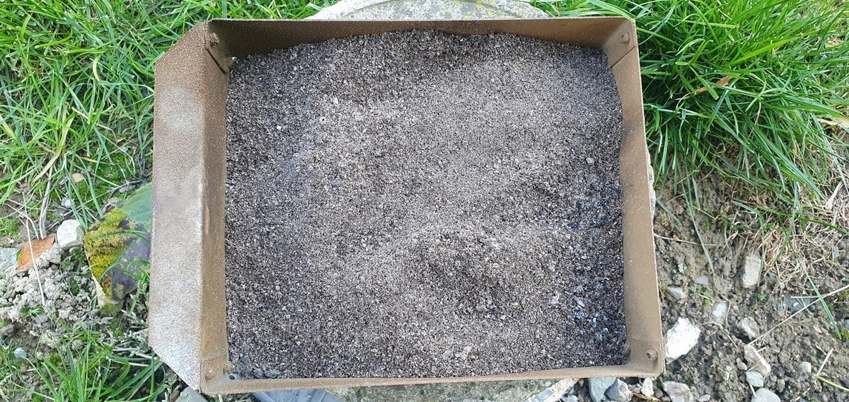

A popiół wygląda tak:
Masz bardzo dobre spalanie siwo w komorze jest naprawdę fajnie , a pracuje w modulacji czy standard?
