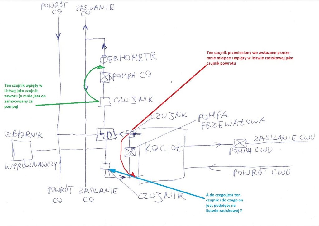

  1. @Mateusz000 Miałem podobny problem i u mnie teraz wygląda to tak jak na moim schemacie i działa wszystko tak jak powinno. jak masz chwilę to możesz poczytać od tego posta
  2. Ja bym przepiął to tak jak pokazałem poniżej. I obowiązkowo posprawdzał które czujniki do czego są podpięte obecnie. Oczywiście jeśli się mylę niech bardziej doświadczeni koledzy mnie poprawią

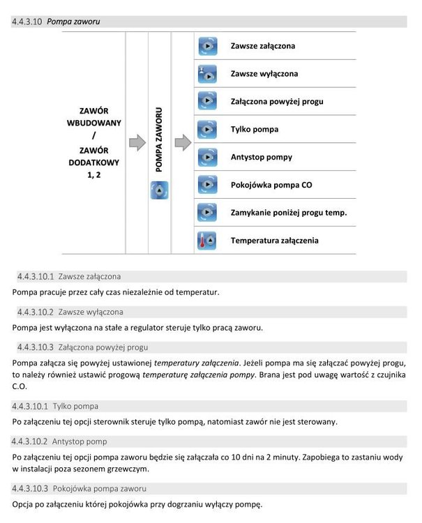

  4. @Darekgra Dziękuję za pomoc. Teraz pozostaje mi tylko zaprosić na budowę instalatora i zlecić mu zmiany w instalacji. Ja we własnym zakresie przepnę pompy na listwie przyłączeniowej i poustawiam parametry w sterowniku. Mam nadzieję, że jak to wszystko porobię to usprawnię działanie całego systemu grzewczego w moim domu. Jeśli ktoś chciałby coś jeszcze dorzucić do dyskusji, to jestem otwarty na dalszą wymianę opinii

  6. @ACE84 Zapewne tak zrobię, jednak dalej nikt mi nie potrafi odpowiedzieć co to jest pompa zaworu. Dodam jeszcze ze w sterowniku pompa zaworu ma najbardziej rozbudowane menu, łącznie z funkcjami taki jak antystop pomp, i tylko ona ma taką funkcję, co daje mi do myślenia, czy to nie ta pompa ma być tą "najważniejszą" z pomp. Nie chce być źle zrozumiany, to tylko moje przypuszczenia i nie upieram się przy moim zdaniu. Dopytuje nie ze wścibstwa ani dlatego by produkować posty, ale dlatego ze mnie to zainteresowało i pragnę zgłębić ten temat...
  7. @Darekgra Moja listwa zaciskowa jest na schemacie w poście 422 i zaciski "pompa zaworu" oraz "styk dodatkowy" na dzień dzisiejszy nic nie jest wpięte. Dlatego cały czas dopytuje co to jest tajemnicza "pompa zaworu" i czy którąś z 4 pomp jakie będę miał mam podpiąć pod ten styk.

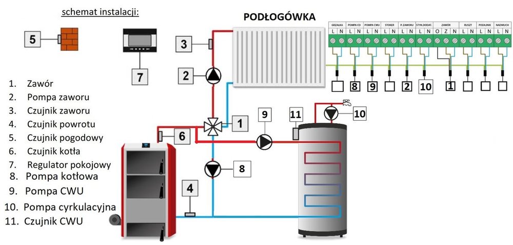

  9. To w takim razie co to jest pompa zaworu,? Mam dwa styki do których aktualnie nie jest nic podpięte styk "pompa zaworu" oraz styk "styk dodatkowy" w menu mam "styk dodatkowy" oraz "styk dodatkowy 2" w menu "styk dodatkowy" mogę ustawić a w menu "styk dodatkowy 2"
  10. @eliks Dopisałem resztę brakujących informacji, teraz w poprzedniej wypowiedzi jest komplet informacji @Darekgra Najlepsze jest to, że w instrukcji tego kotła oraz w instrukcji do sterownika w tym kotle, schematy instalacji oparte są na zaworach 3D...
