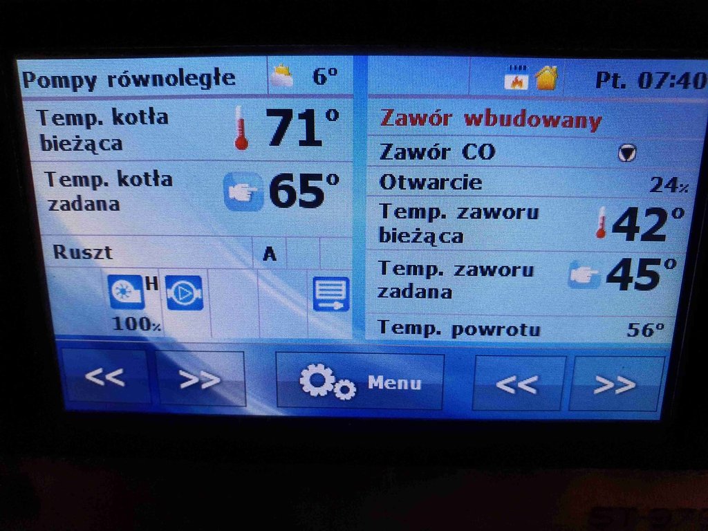

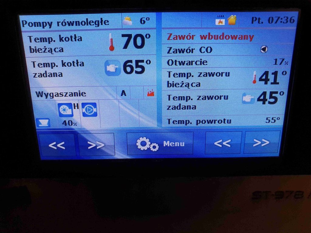

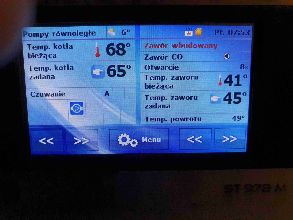

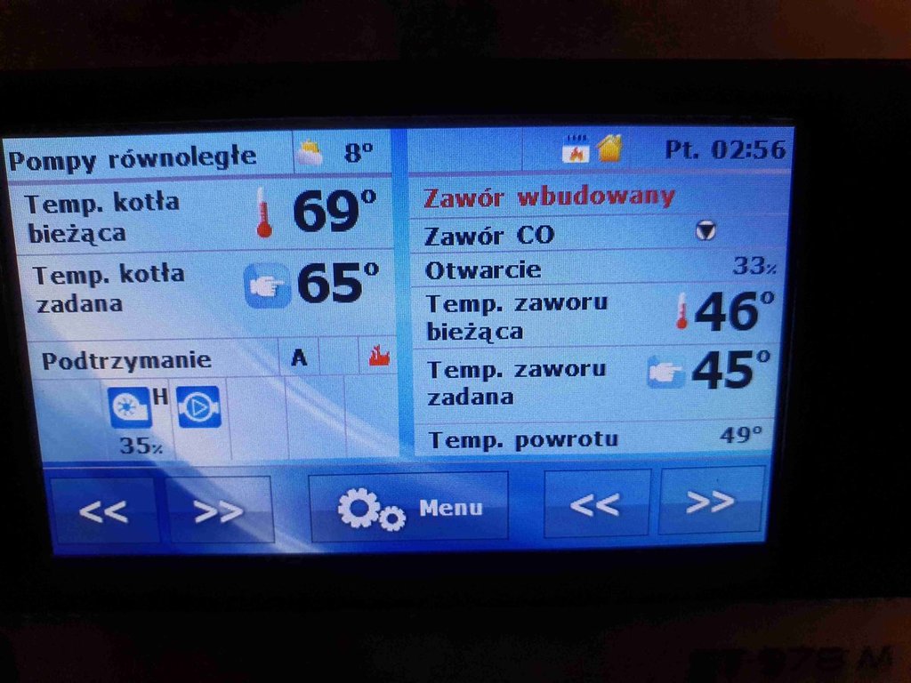

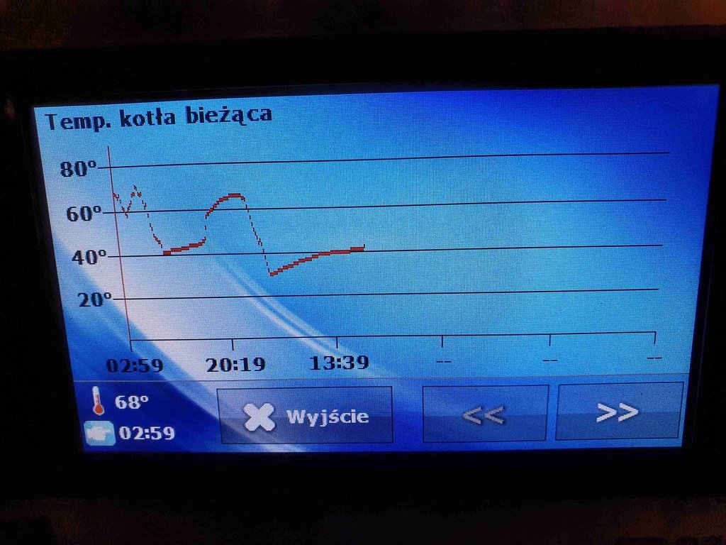

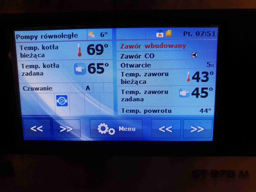

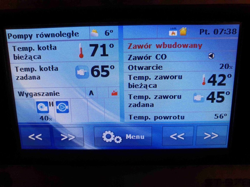

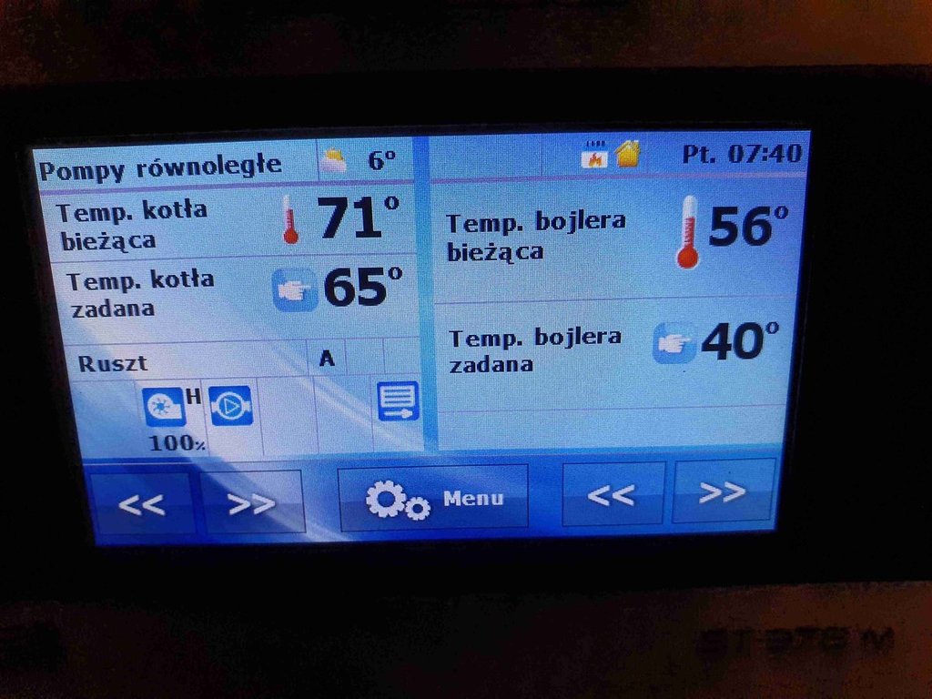

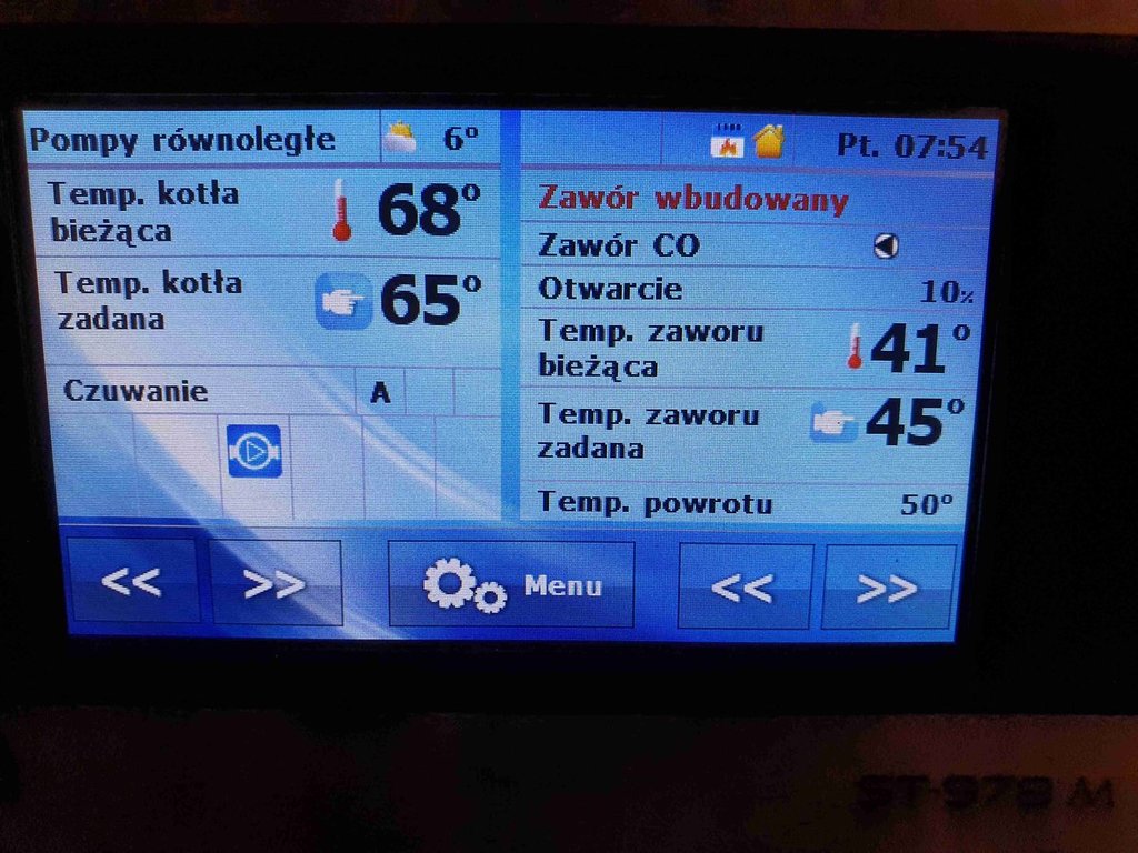

Może ktoś mi powie dlaczego kocioł się tak zachowuje gdy jest włączona ochrona powrotu
Załączam filmiki pokazujące jak działa (nie działa) kocioł.
Hydraulicy zamontowali siłownik i pompę przewałową na krótkim obiegu aby działała ochrona powrotu na kotle, ale nic się nie zmieniło.
Opisze to czego nie widać na filmikach:
Włączyłem ochronę kotła z temperaturą na 55stopni. Start pompy przewałowej od zadanej temperatury 45stopni.
Piec nie grzał CO, chociaż pokazuje że zawór jest otwarty na 100%. Temperatura na zaworze spada zamiast się podnieść. Rano w domu było bardzo rześko... tak bym to ujął
W domu zimno, termostat pokojowy chce dogrzać dom, bo dom niedogrzany.
O godzinie 7:58 zmieniłem ustawienie (już tak wcześniej miałem) aby zobaczyć co się stanie, na nagraniach z z 8:13 i 8:31 widać że nic to nie zmieniło.
Zmniejszyłem temperaturę ochrony kotła na 45 stopni i włączyłem działanie pompy przewałowej na ciągłą.
Niestety bez zmian jak widać na pozostałych filmikach.
Serwis Stellmarka miał podejrzenie że pompa przewałowa jest zamontowana odwrotnie, ale strzałka na pompie jest poprawnie ustawiona.
Co jest nie tak?

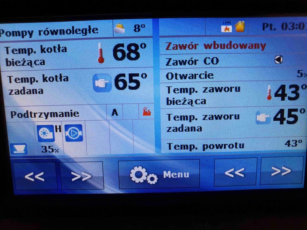

W następnym poście pokaże jak piec się dzisiaj rano zachowywał (podobnie, ale trochę grzał).

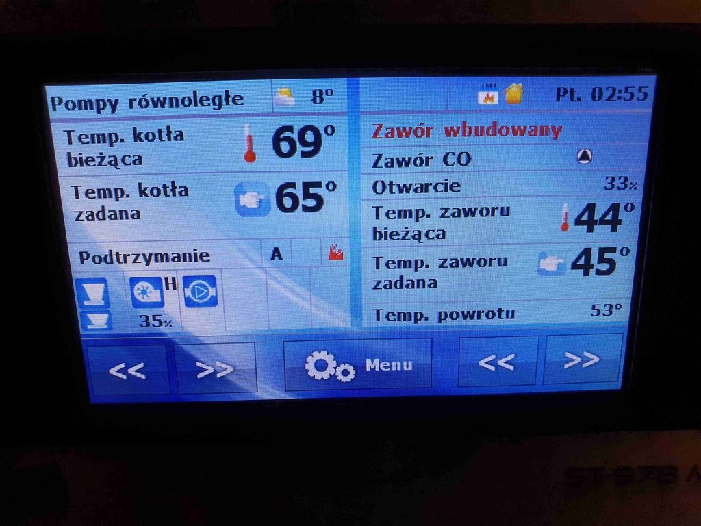

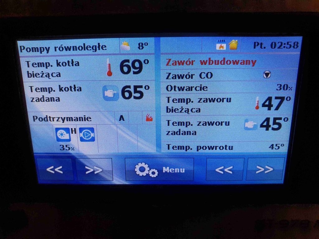

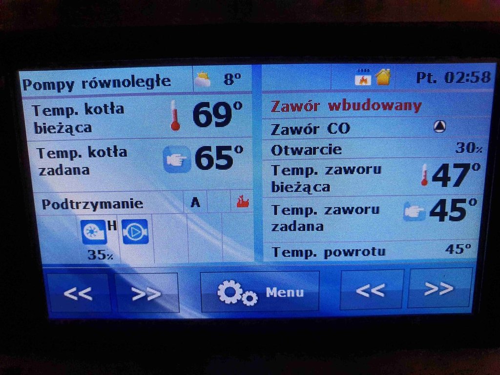

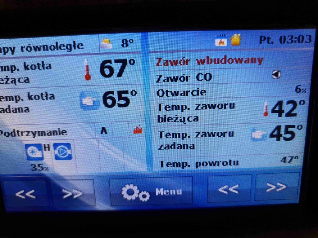

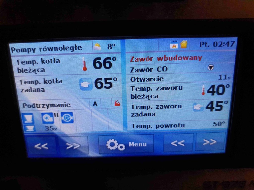

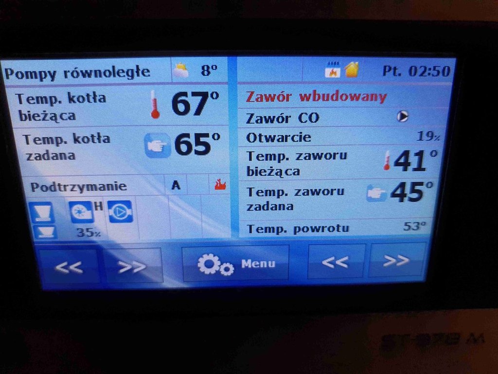

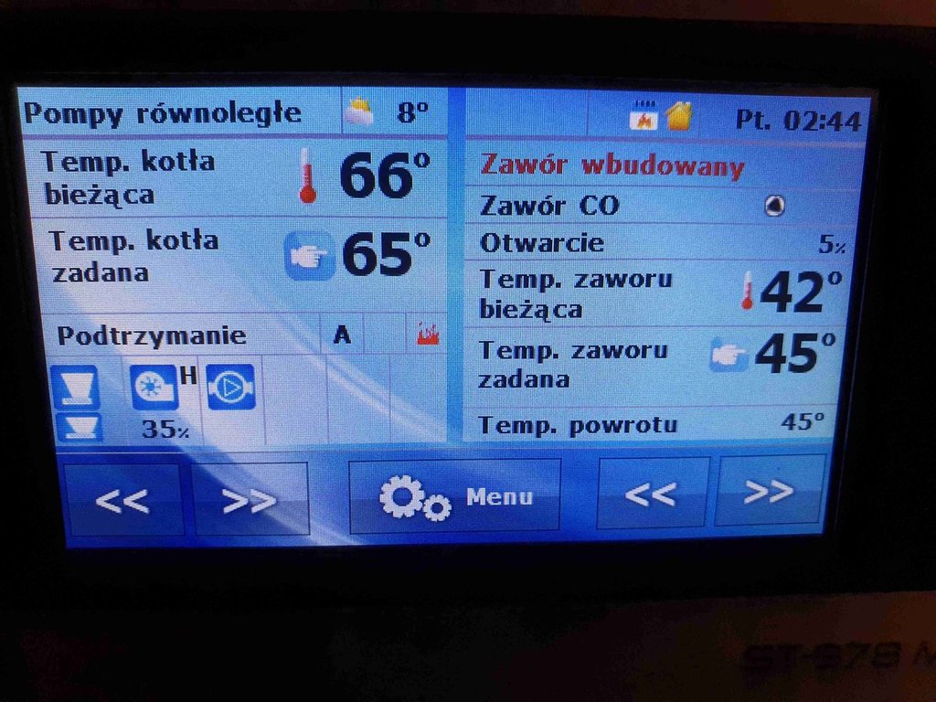

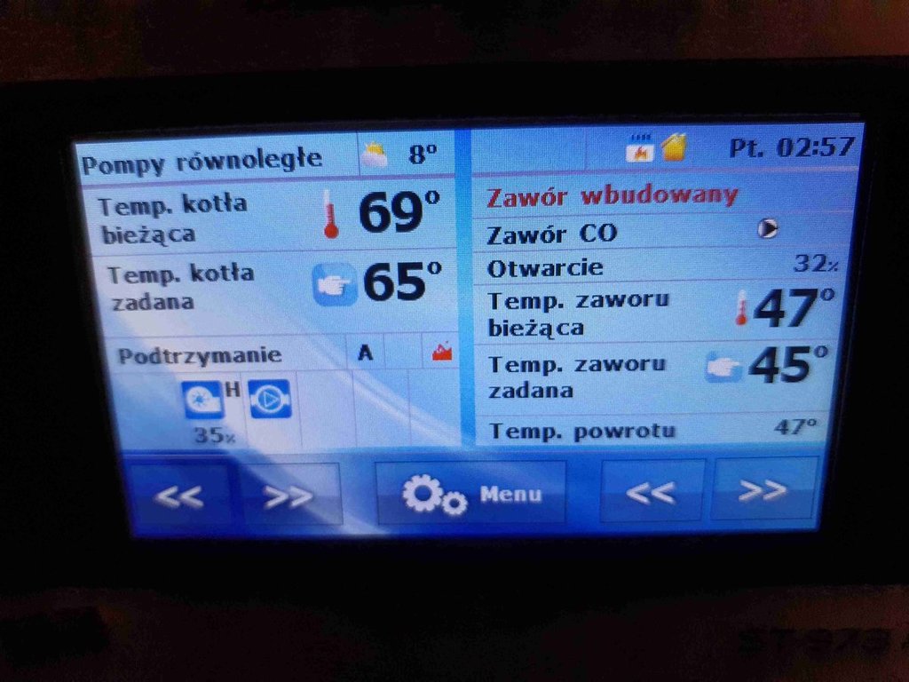

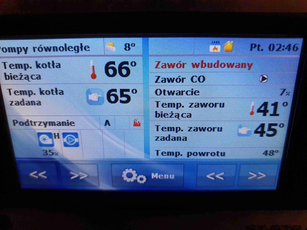

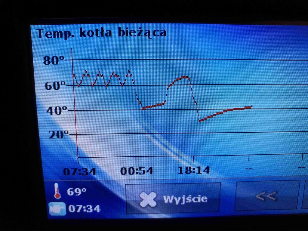

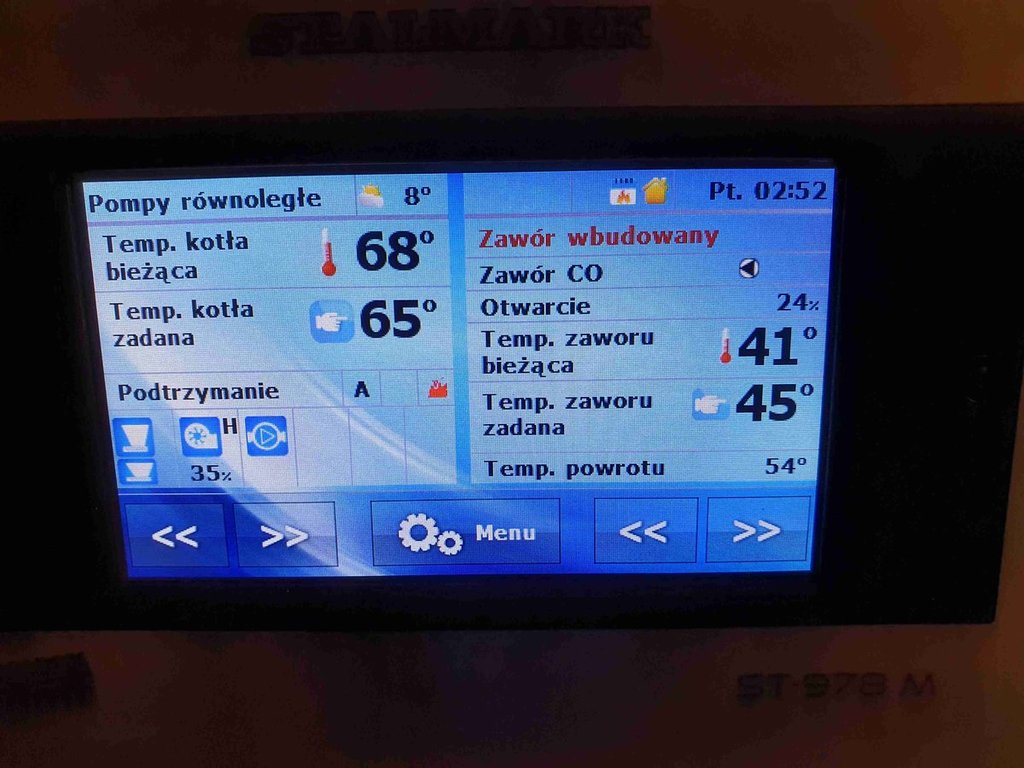

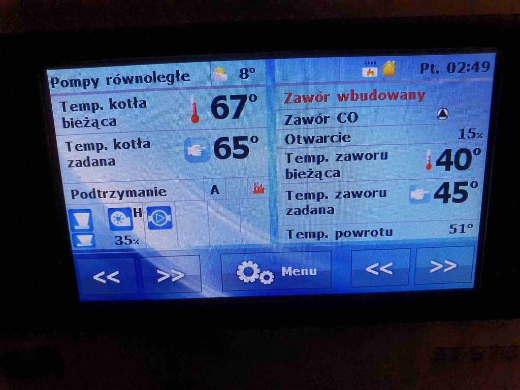

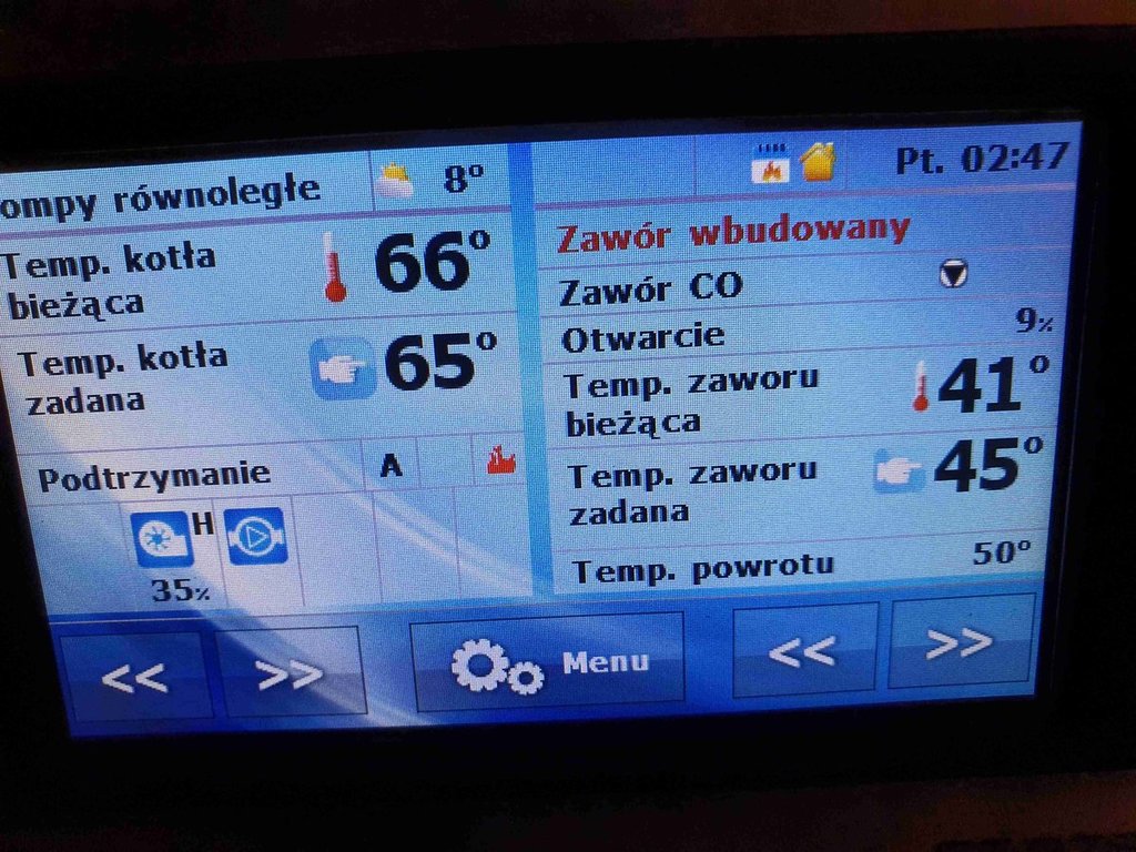

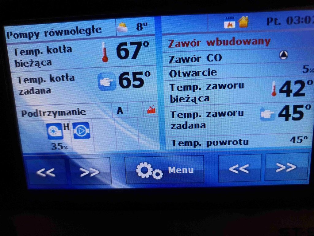

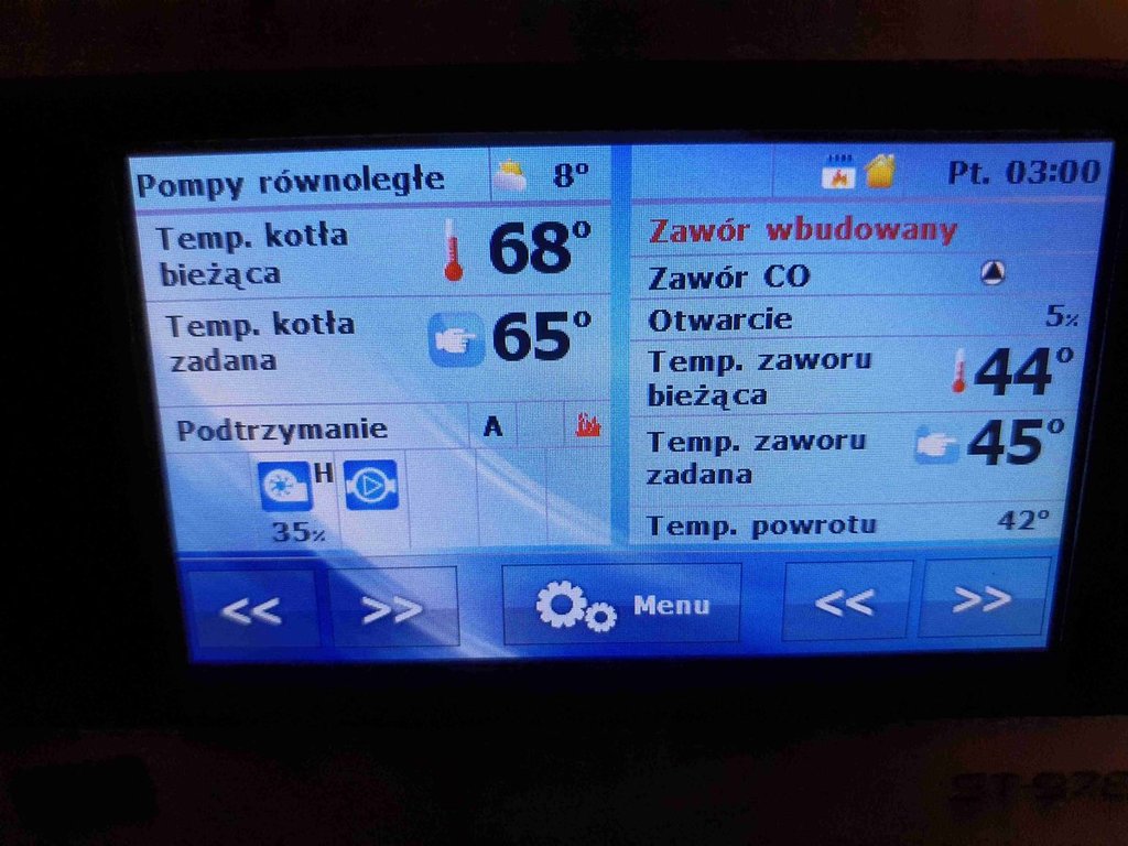

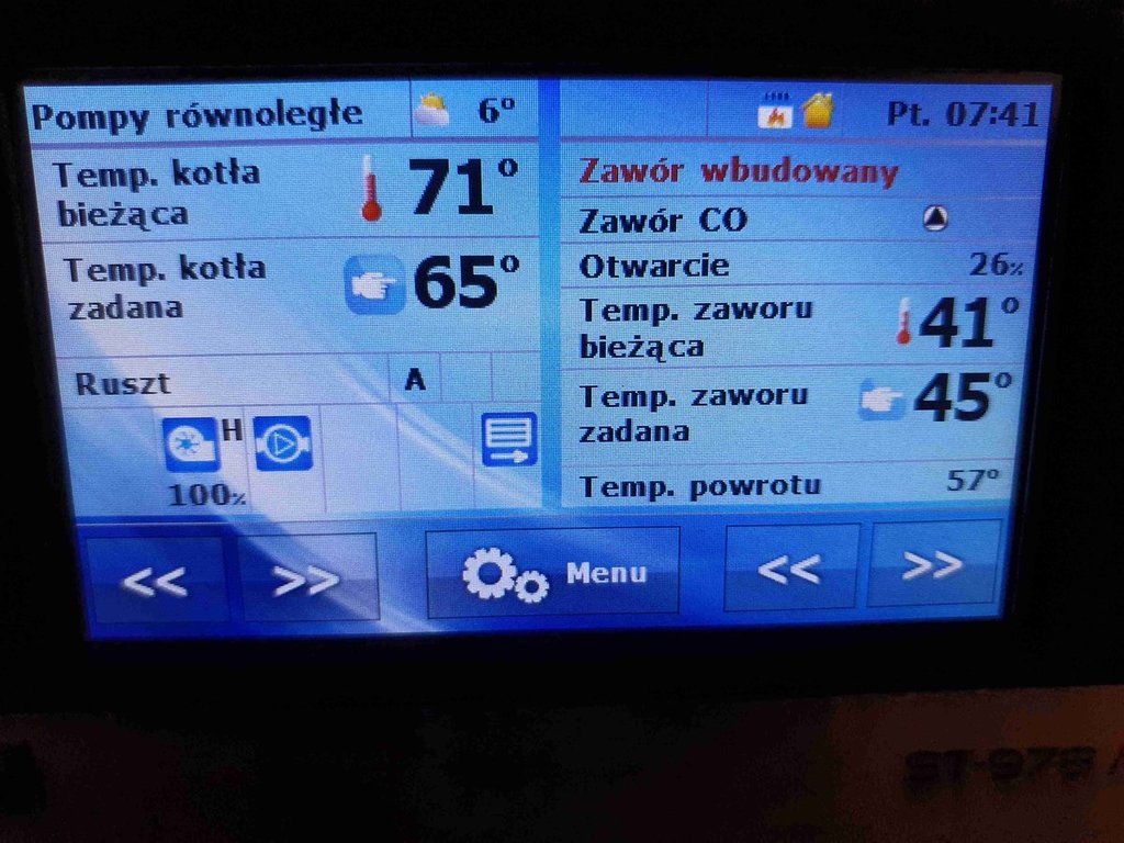

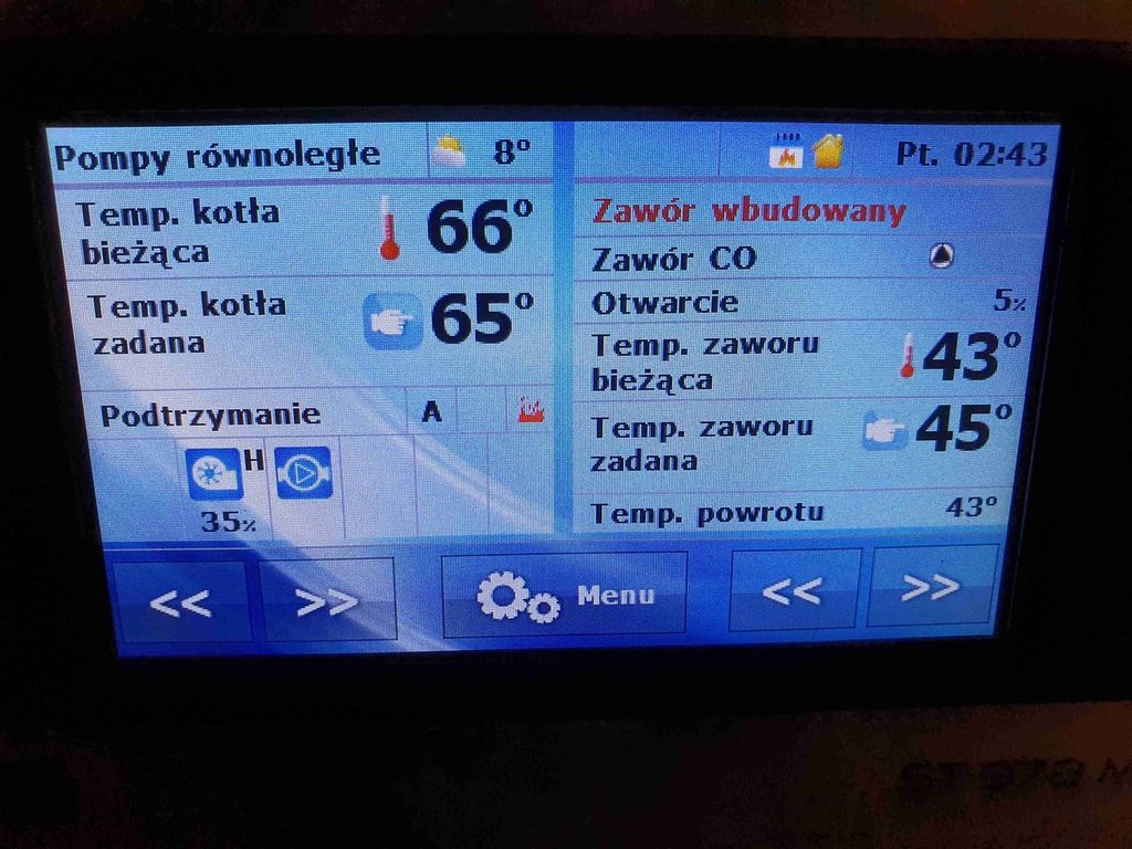

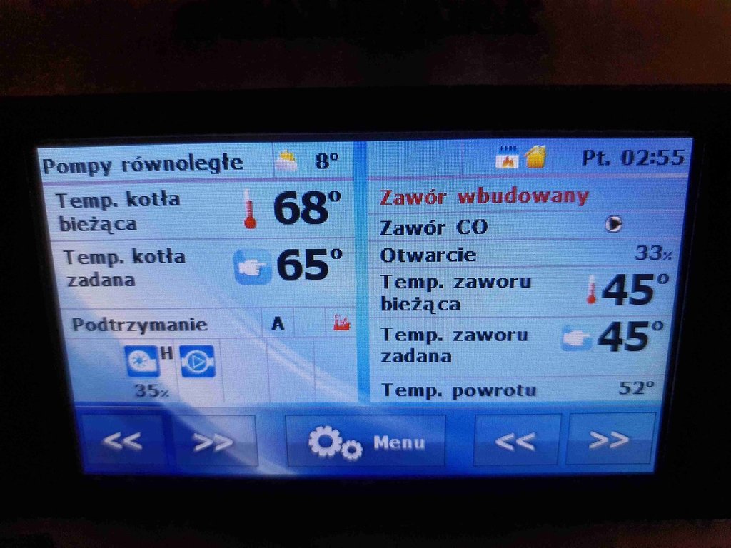

Teraz sytuacja z dzisiaj nocy.
Włączona ochrona kotła z temperaturą 45 stopni. Pompa przewałowa ustawiona na 45 stopni i działa cały czas.
Resztę widać na zdjęciach.
Gdy temperatura powrotu podnosiła się na 47 stopni to zawór się powoli otwierał, pomimo tego że nie osiągał zadanej temperatury.
Potem następował dalszy wzrost temperatury powrotu, zawór się otwierał coraz bardziej. Po kilku minutach temperatura powrotu spadała poniżej i znów się zawór zamykał. Po kilku minutach jak temperatura powrotu się podniosła to zawór się otwierał (ale temperatura zaworu była poniżej zadanej) i tak w kółko...
Piec cały czas palił ( widać na zdjęciach).
Jedyna różnica z poprzednią sytuacją pokazaną na filmikach jest taka, że teraz powrót ustawiłem od razu na 45 stopni i pompa działająca ciągle od początku.
Załączam filmik i zdjęcia.

No to jest typowy objaw braku pompy przewalowej przy włączonej ochronie powrotu, dziwne.

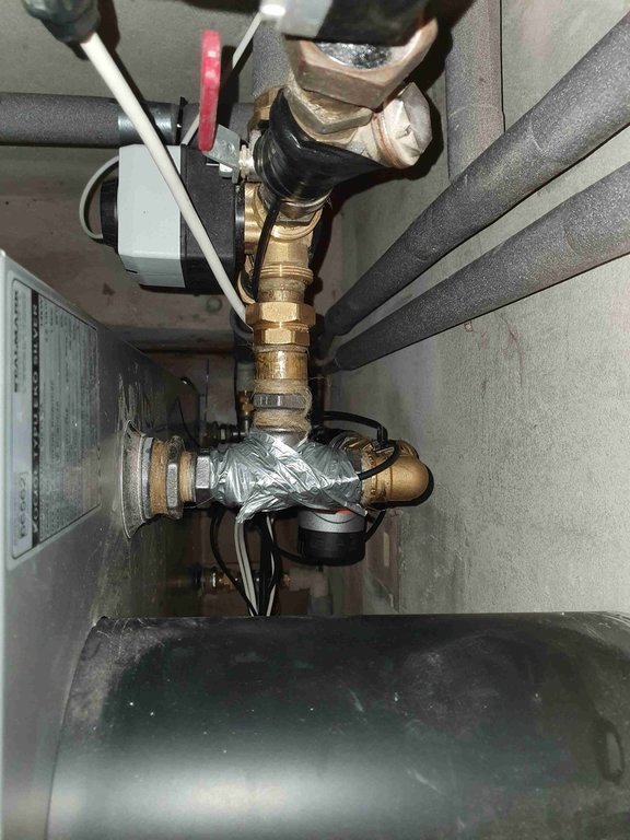

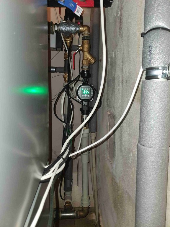

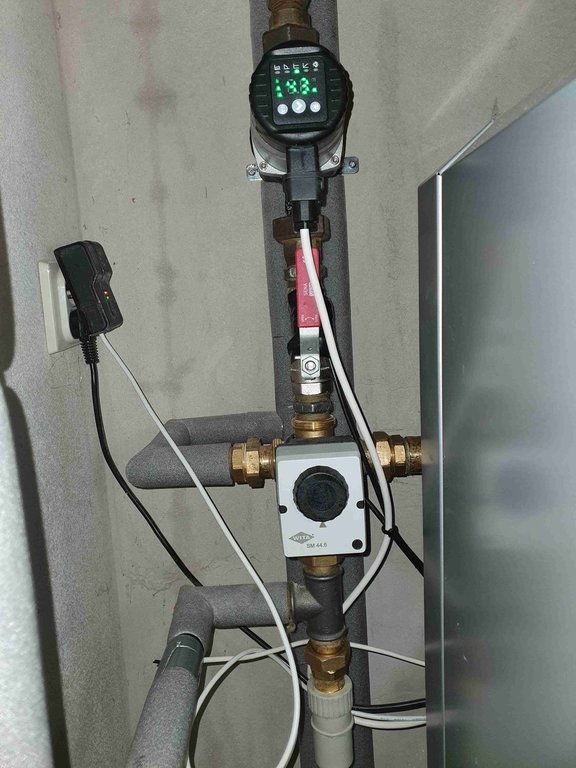

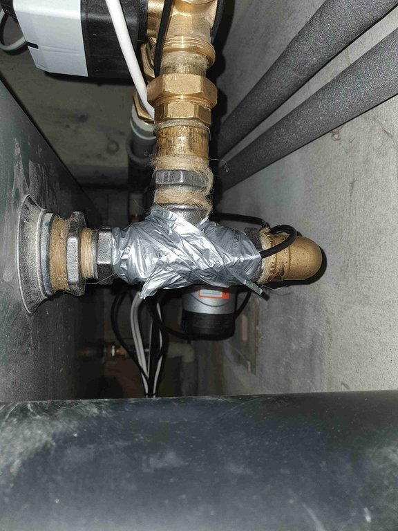

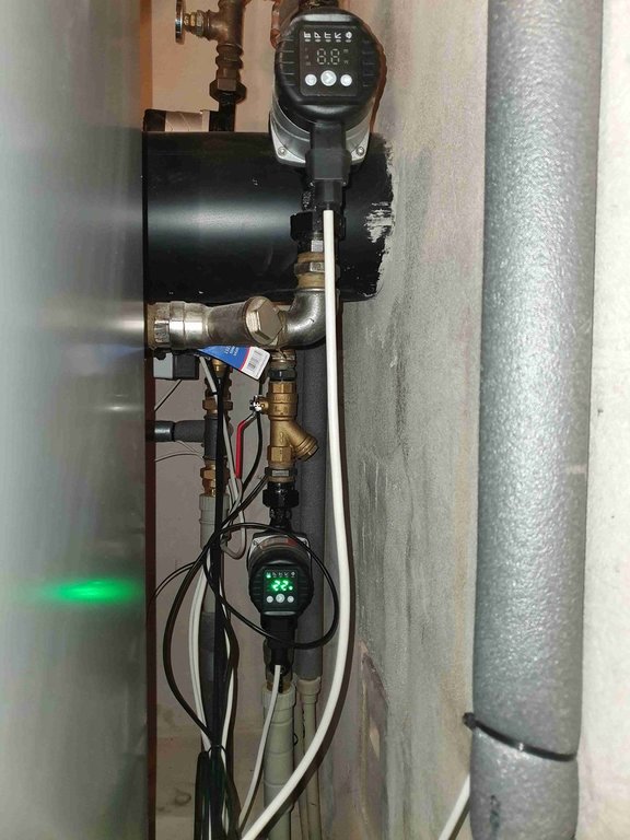

Daj zdjęcia tej przeróbki, całości
Zdjęcia instalacji i przeróbki.
Jeśli za mało szczegółowe to mogę jakieś jeszcze dorobić.

Pompa jest i działa, słychać jak ją sterownik włącza, pompa reaguje na włączenie bo widać na jej wyświetlaczu ze działa i ile pobiera watów w trakcie pracy.
Uszkodzona pompa przewałowa? Uszkodzony zawór 4D? Uszkodzony siłownik zaworu 4D?
Źle zamontowane (podpiete na listwe) czujniki albo pompa przewałowa?
Bujam się z ty już 2 tygodnie... Mam powoli dość awantur z hydraulikami którzy twierdzą że hydraulicznie wszystko jest OK.
Przynajmniej muszę wiedzieć co może być źle zanim zacznę na poważnie ścigać hydraulików, czego wolałbym uniknąc, bo lepiej rozwiązać problem.
Kolego, a próbowałeś wyłączyć tą nieszczęsną ochronę powrotu i pozostawić włączoną pompę przewałową i wtedy zobaczyć, jaką masz temperaturę na powrocie? Mogę ci na pocieszenie powiedzieć, że ta funkcja "ochrona powrotu" w plumie też nie działa, ale pompa przewałowa powinna dać radę utrzymać temp powrotu w rozsądnych granicach.
Ustaw na kotle 70 stopni, na mieszacz te 45, jeśli tyle potrzebujesz i poobserwuj, jak zachowuje się ten powrót. Jak ci dwa razy spadnie temp na powrocie, to kocioł ci od razu nie zgnije.
Ta pompa włącza się i wyłącza od temperatury powrotu? Nie lepiej ją uruchomić na stałe na 1 biegu. Instalacja będzie przewidywalna, zawór przestanie kręcić. Będzie w miarę  stała temperatura na instalacji i powrocie. Nie czytałem postów wstecz ale moim zdaniem to wina bujania instalacja i wyłączania pomp.
Ochrona powrotu działa przeważnie w ten sposób, że najważniejsze dla niej jest utrzymanie wysokiej temp na powrocie (choć przeważnie i tak się to nie udaje) i nie obchodzi jej, że komuś jest zimno w chacie. A jak na kotle jest 60 stopni i jednocześnie chcemy puścić na zawór 45, a na powrocie 55, to wg mnie jest to po prostu niemożliwe. I stąd bujanie instalacją, bo zawór kręci w tą i z powrotem.
Ze zdjęć wynika że dodatkowa pompa jest w złym miejscu.
Jeżeli to 4d bo się nie przyglądałem to włączcie pompę kotłowa na stałe ustawcie duży przepływ na kotle a zmniejszcie przepływ na instalacji zawór zmniejszy bujanie.
U siebie mam zamontowaną w podobny sposób i działa. Oczywiście bez włączonej ochrony powrotu. Nawet przy grzaniu od termostatu temp powrotu utrzymuje w rozsądnych granicach.
Moim zdaniem podłączenie dwóch pomp do zaworu 4D to zły pomysł , jedna pompa ciągnie jako mieszacz na instalacje a druga  na ochrone powrotu z tym ze ochrona powrotu włączona to zawór z jednej strony pilnuje ochrony a z drugiej temperatury mieszacza i tak kręci jak głupi .
