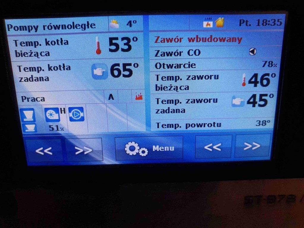

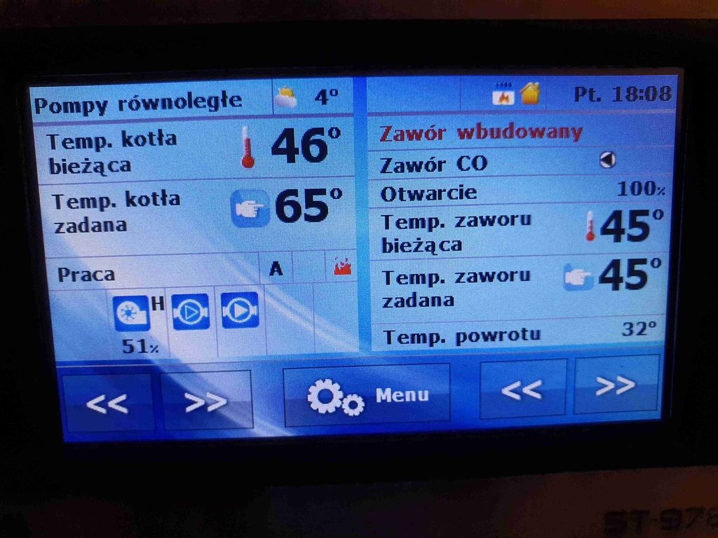

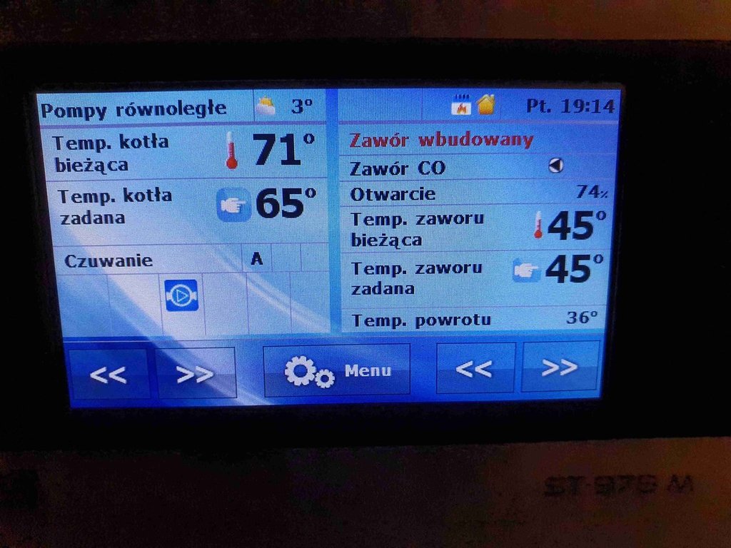

Wyłączyłem ochronę, włączyłem sama pompę przewałową.
Niestety ale temperatura powrotu to 32-38stopni.
Kocioł pracował 1:45h, osiągnął temperaturę i się wyłączył.
Dołączam zdjęcia jak się kocioł zachowywał.20201120_191449.thumb.jpg.147b2c37444e1d95fa76dddbb0a95a8e.jpg20201120_183527.thumb.jpg.f7805e56bb5fef48b55710e70c65be20.jpg20201120_180857.thumb.jpg.f1b02b3619cce2c876e9abb1bebbc133.jpg
Edytowane przez Gerwazy72
Gdzie masz zamontowany czujnik powrotu? Bo nie widać go na trójniku na samym dole kotła a powinien tam być.
Co jest pod tymi taśmami na trójniki przed zaworem 4d?
Edytowane przez Darekgra
Pod tymi taśmami jest czujnik powrotu.
I piszesz że pomimo pracy pompy przewałowej masz na powrocie tylko trzydzieści kilka stopni. To jest niemożliwe.
Czujnik powrotu powinien być na samym dole powrotu przy wejściu do kotła.
Masz też źle podpięte pompy bo ma sterowniku cały czas świeci się pierwsze ikona pompy od dmuchawy a to jest pole pompy CO, czyli tej nad zaworem 4d a nie pompy przewałowej.
Weź kartkę narysuj po kolei całe połączenie przy kotle zasilanie i powrót i będzie można dyskutować.
