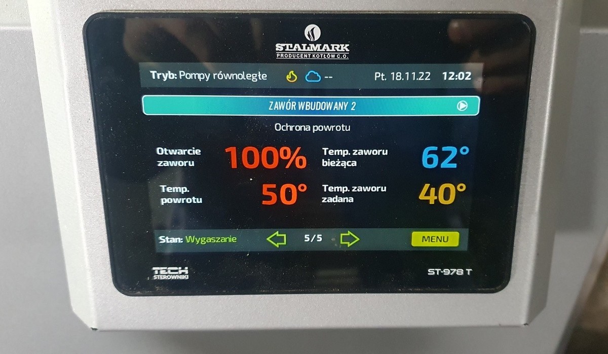

Jak ustawić zawór?Jako CO czy ochrona powrotu?
Miałem jako CO i zmieniłem na ochrona powrotu,ale siłownik otwiera się na maxa i nie reaguje.Temp.zadana zaworu to 40 st. a bierząca 62st.Skąd taka różnica?
Przy ochronie powrotu powinien się raczej zamykać tworząc Mały obieg. Mam wątpliwości czy dobrze podłączyłem siłownik jeżeli nie zmień biegunowość przewodów.
Aby sprawdzić właściwy kierunek zamykania i otwierania wejdź w pracę ręczna zawór na i tam powinno być zamykania otwieranie i stóp.

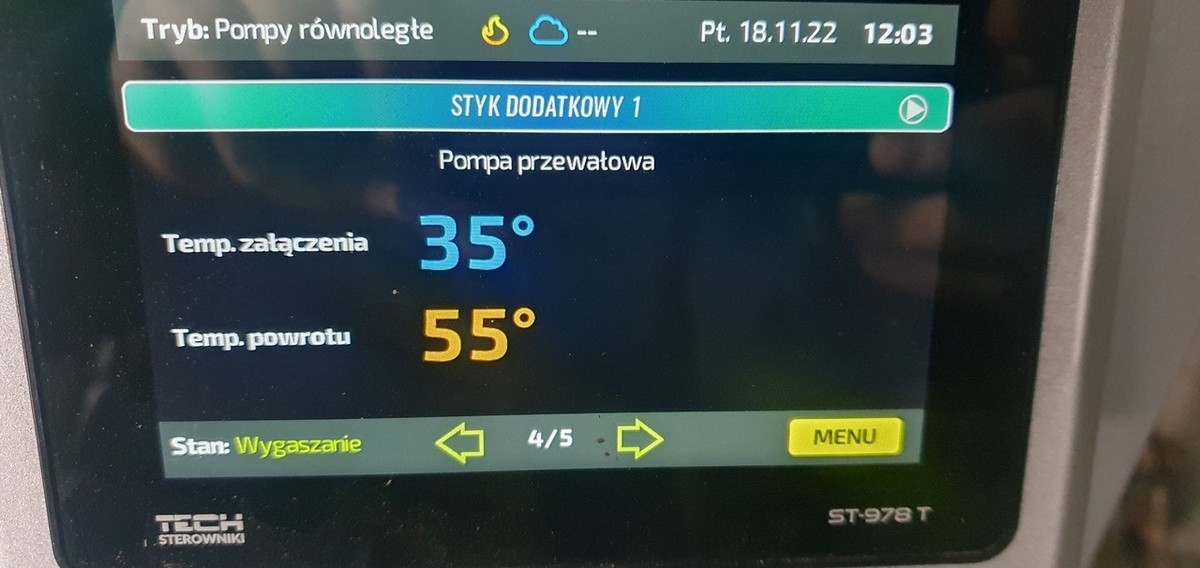

Podpięte może być chodzi o to jak pokazuje sterownik tak jak pisałem wcześniej. Teraz zetknąłem na zdjęcie, jeżeli masz włączoną ochronę powrotu i ustawione na 40 to jak widać zawór się otwarł bo ma 50 stąd ta różnica. Teraz pilnuje powrotu bo to jest priorytet dla sterownika a nie grzejników. Moja rada taka daj sobie spokój z tą ochrona powrotu . Bez niej i tak będziesz miał powrót około 55 przy zadanej 60. Przy zaworze 4d i pompie na powrocie ta funkcja nie jest przydatna.
No właśnie po co dublować powrót jak mam na pompie przewałowej ochronę powrotu na 55st.
I tego się trzymaj.👍

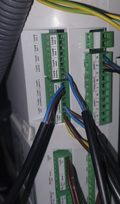

Masz założony i sam o tym nie wiesz 😂 Patrz zdjęcie listwy przyłączeniowej.🤦 .Teraz kwestia w którym miejscu jest, powinien być na rurze powrotu jak najbliżej krućca kotła.
Koledzy a co w przypadku jezeli kocioł stalmark Eco silver odpalony w modulacji z regulatora pokojowego i w nastawach fabrycznych a wydobywa się z komina szary lub ciemny dym?
No mam.Zamotałem się w tym wszystkim.Nigdy z takimi rzeczami nie miałem do czynienia więc wybacz.

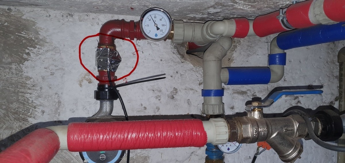

Czujnik powrotu jest tutaj:

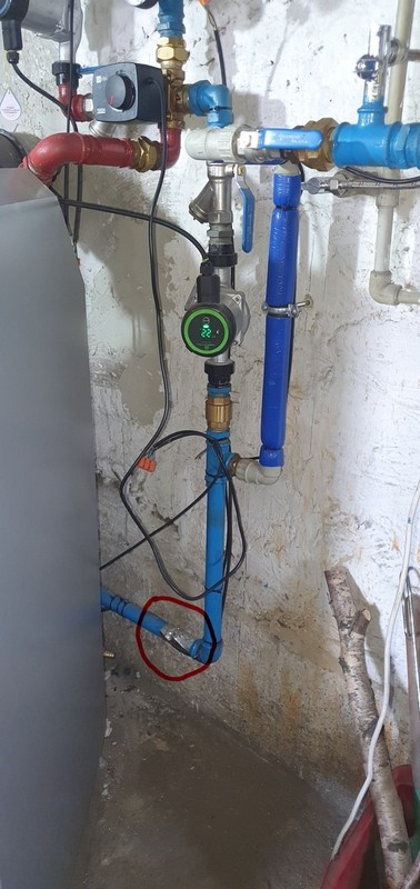

Natomiast na zasilaniu tuyaj:

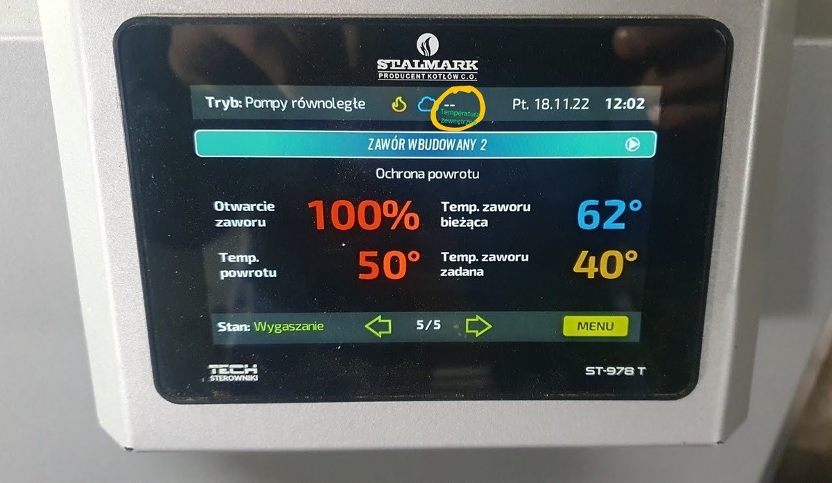

@CeKris prawidłowo i 3 to bojler jednym słowem brakuje ci jednego na zewnątrz aby móc korzystać z pogodówki. Czujniki powinieneś zaizolować pianka do rur.
@Mateusz000 jeżeli twój pellet jest odpowiedni a piec pracuje na ustawieniach fabrycznych i dymi na czarno czy szaro proponuje najlepiej kontakt z serwisem bo ustawienia serwisowe na pewno do poprawy.
@CeKris tu będzie pokazywana temperatura zewnętrzna po zamontowaniu czujnika1419368202_166886520693890205266137352939982.thumb.jpg.99a742af4089cfd159c6bc7ca44dd216.jpg
