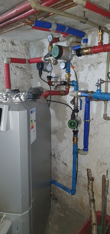

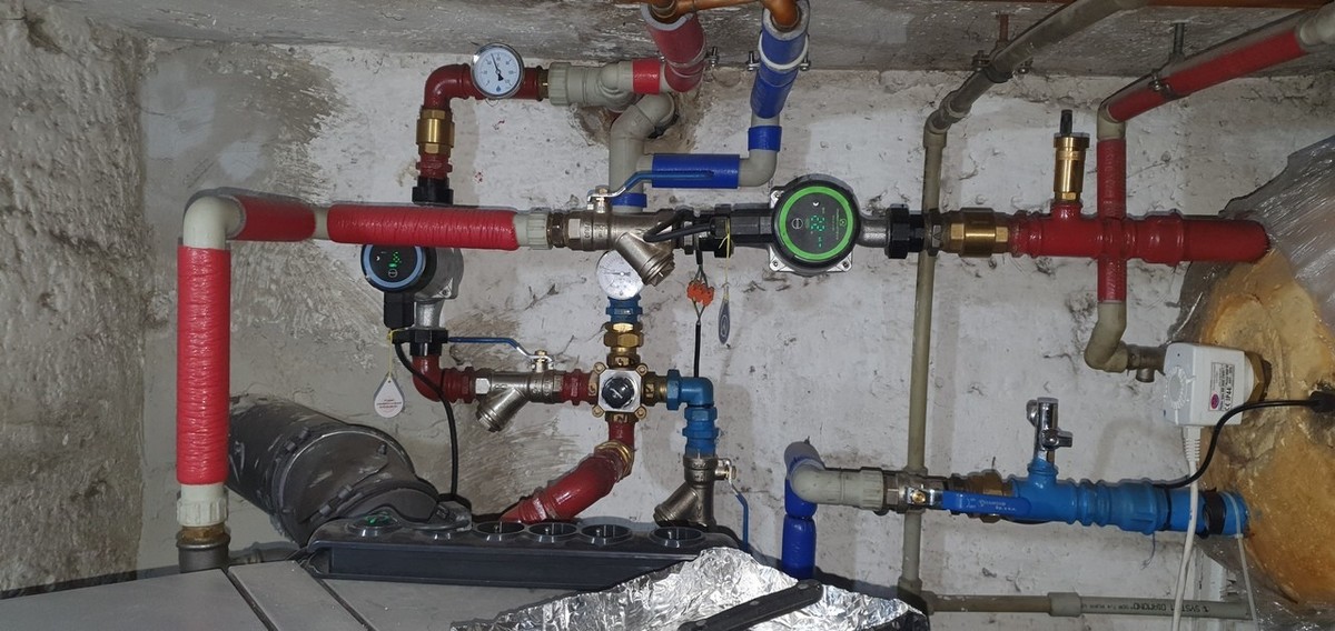

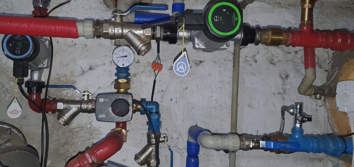

A tak wygląda moja instalacja:
Jeżeli masz już sterownik z TECH i jesteś z niego zadowolony, to nad czym się zastanawiasz ?
Montuj siłownik dedykowany do sterownika TECH i wszystko będzie hulać. Musisz tylko dobrać odpowiedni sterownik. Jeżeli obecny ma możliwość współpracy ze sterownikiem zaworu 3d/4d to dobierasz odpowiedni sterownik do Twojego.
Jak nie współpracuje to bierzesz inny z TECH i też wszystko śmiga. Do każdego sterownika od nich masz termometry, złączki i proste instrukcje. Teraz nie musisz mieć nigdzie pomiarów, wszystko będzie w nowym sterowniku. Będzie sterowany pogodowo.
Mam dokładnie taką samą instalacje, też na kaloryferach termostaty,pompa na powrocie.
Dodatkowo siłownik zaworu i termostat pokojowy współpracujący ze sterownikiem kotła. Różnica w mojej instalacji jest w zasadzie jedna. Zamiast zwykłego zaworu zwrotnego za pompa c.o. posiadam tzw obejście z zaworem różnicowym który wg niektórych jest przestarzała opcją ale to właśnie ten zawór pozwala działać grawitacji przy pracy jedynie pompy powrotu.
Na zdjęciach rzuca się w oczy moc z jaką pracują pompy, moim zdaniem powinno być odwrotnie bojler nie 22 a 6, co nie 6 a 22, powrót 6do10. Poza tym przeczytaj dokładnie instrukcje swojego sterownika , poznasz odpowiedzi i jego możliwości. A na siłownik nie na co żałować. Bo teraz to wygląda tak jak byś sobie kupił konia bez siodła, jeździć można ale różnica jest.

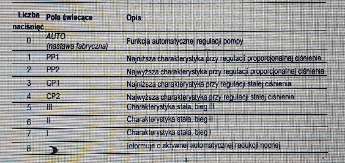

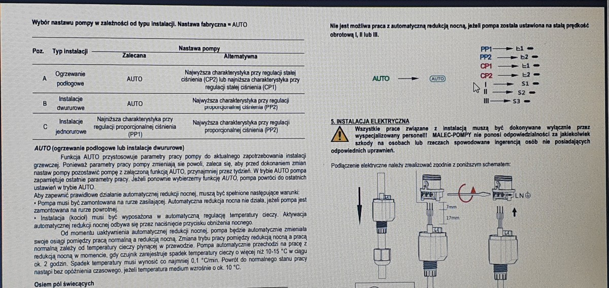

Co do pomp to pracują na auto.Może trzeba przestawić.Luknę jutro
Poczytałem instrukcje obsługi pomp.Pisze,że przy instalacji dwururowej zalecane ustawienie pomp na AUTO.Wtedy pompy pracują odpowiednio...CO-6,CWU-22,powrót-22

Przy przestawieniu pompy na PP2 ciśnienie wody spada do 0,02Mpa
Teraz nie wiem cjak to utawić?Może coś doradzicie?
