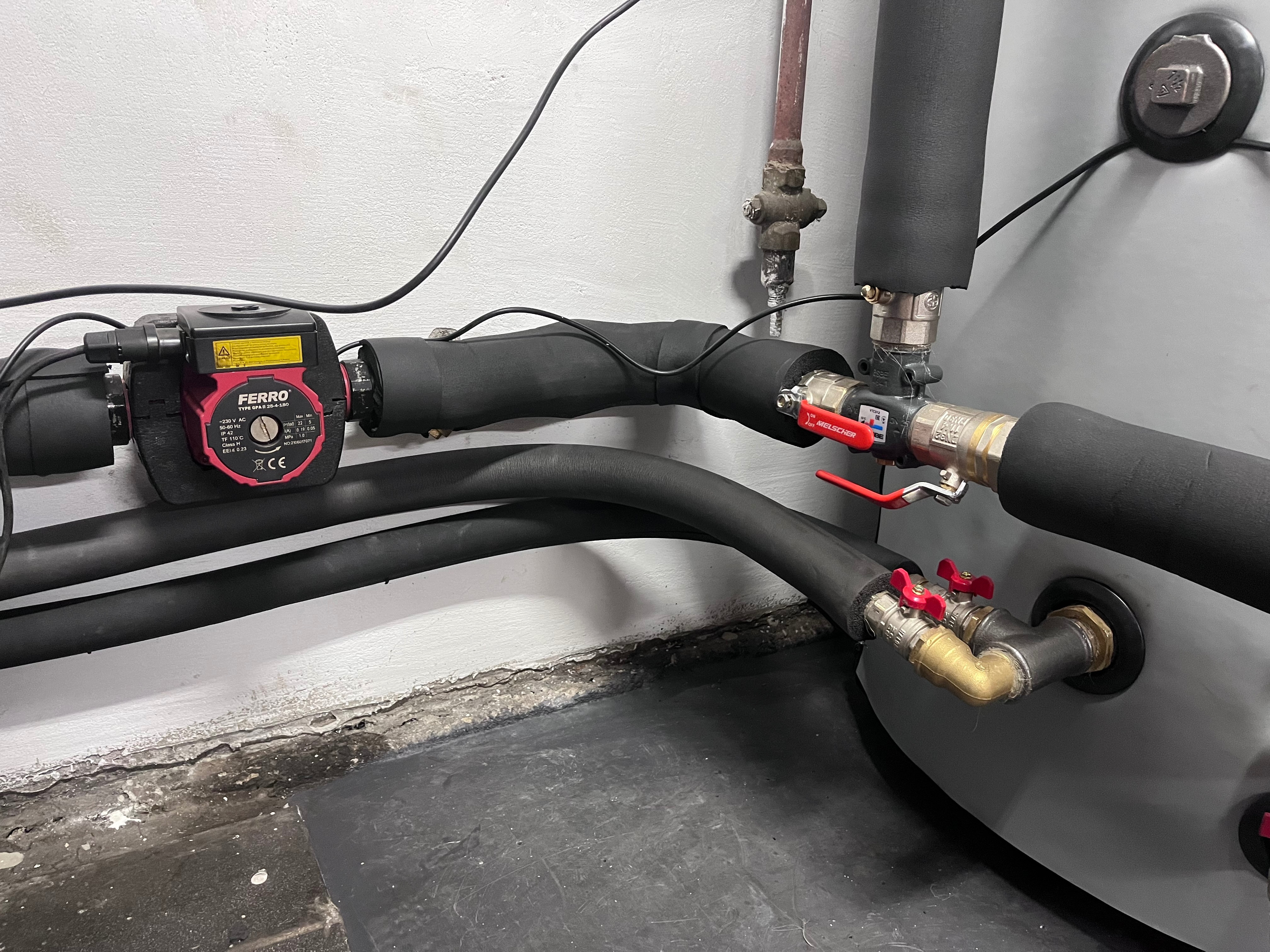

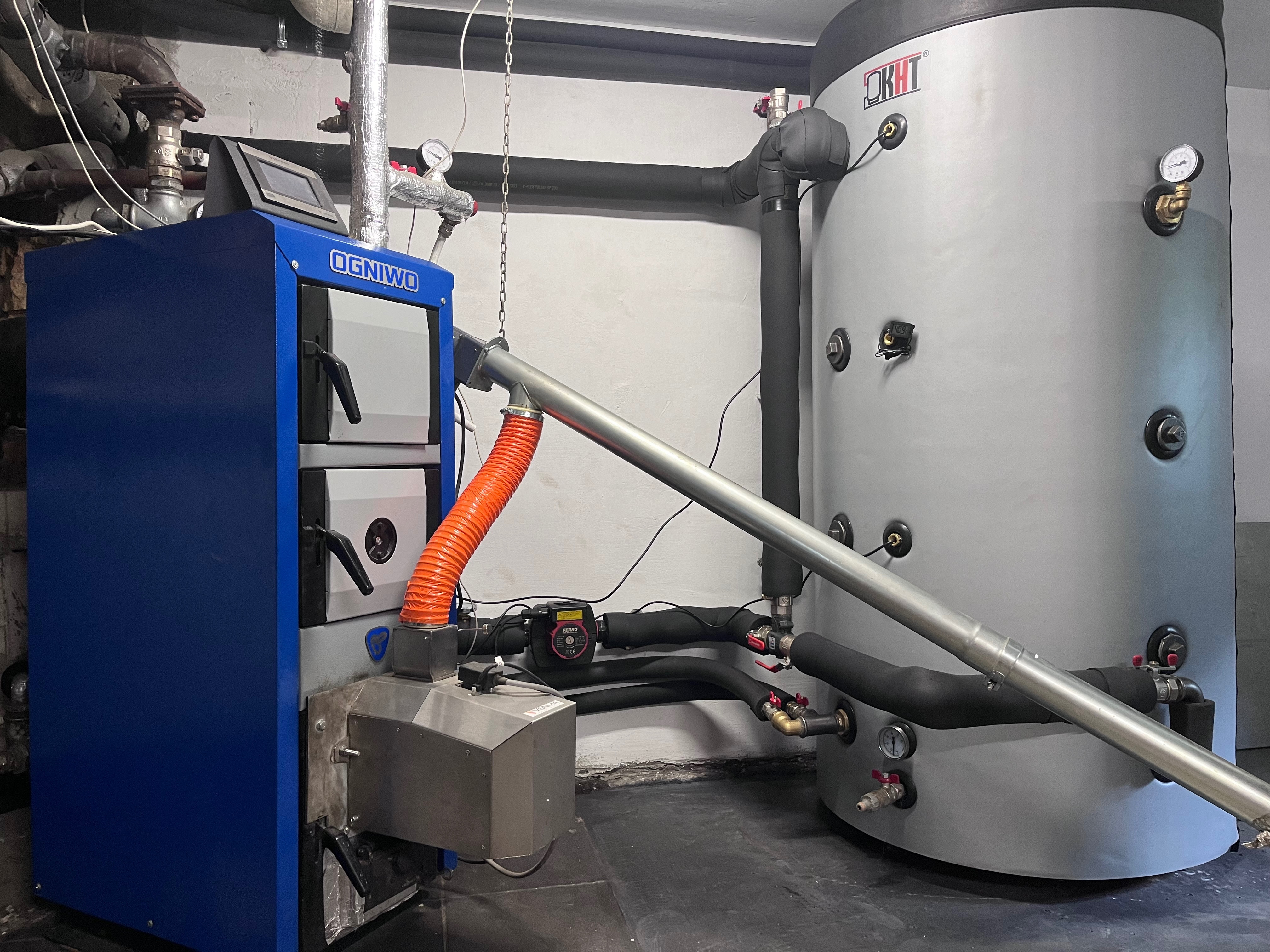

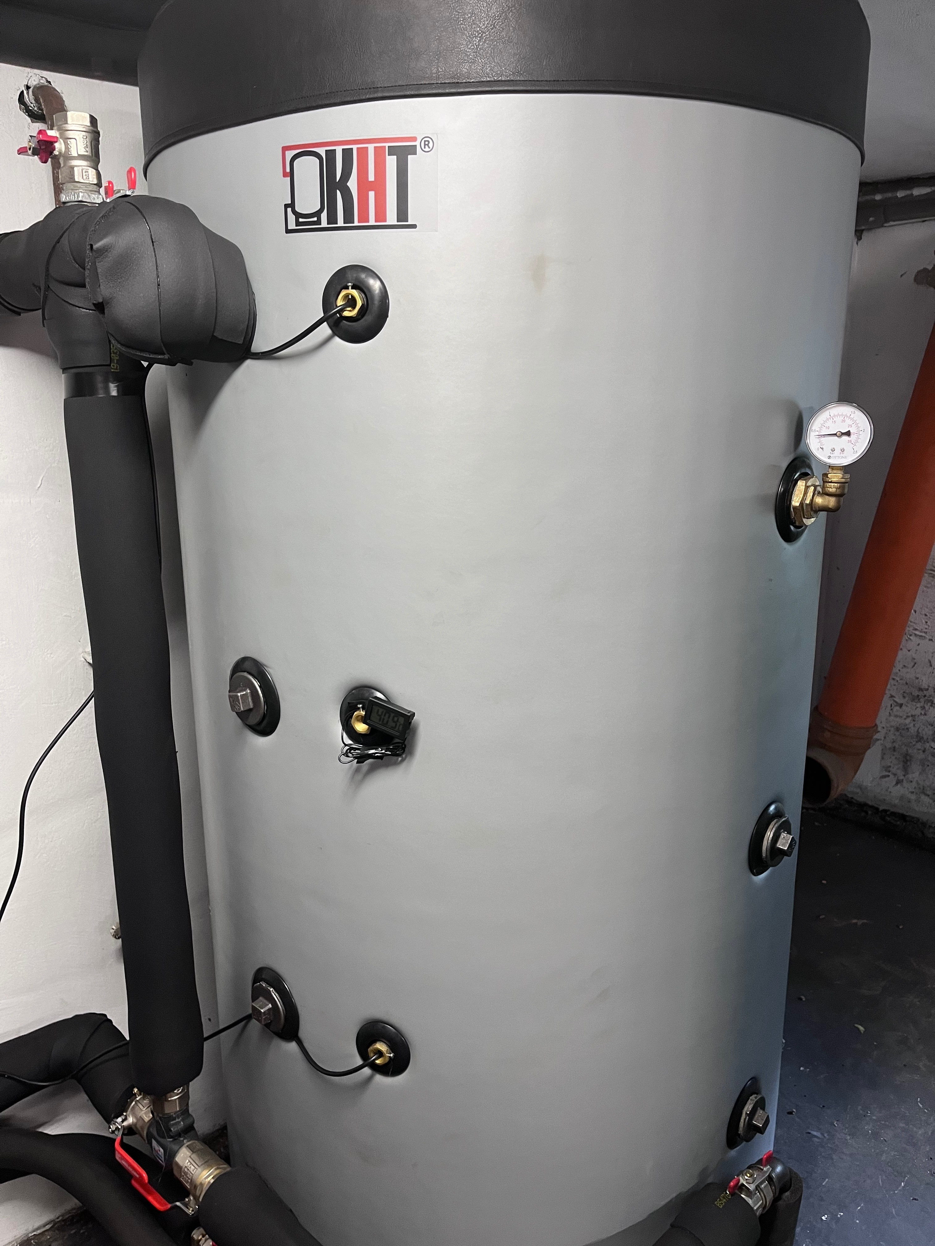

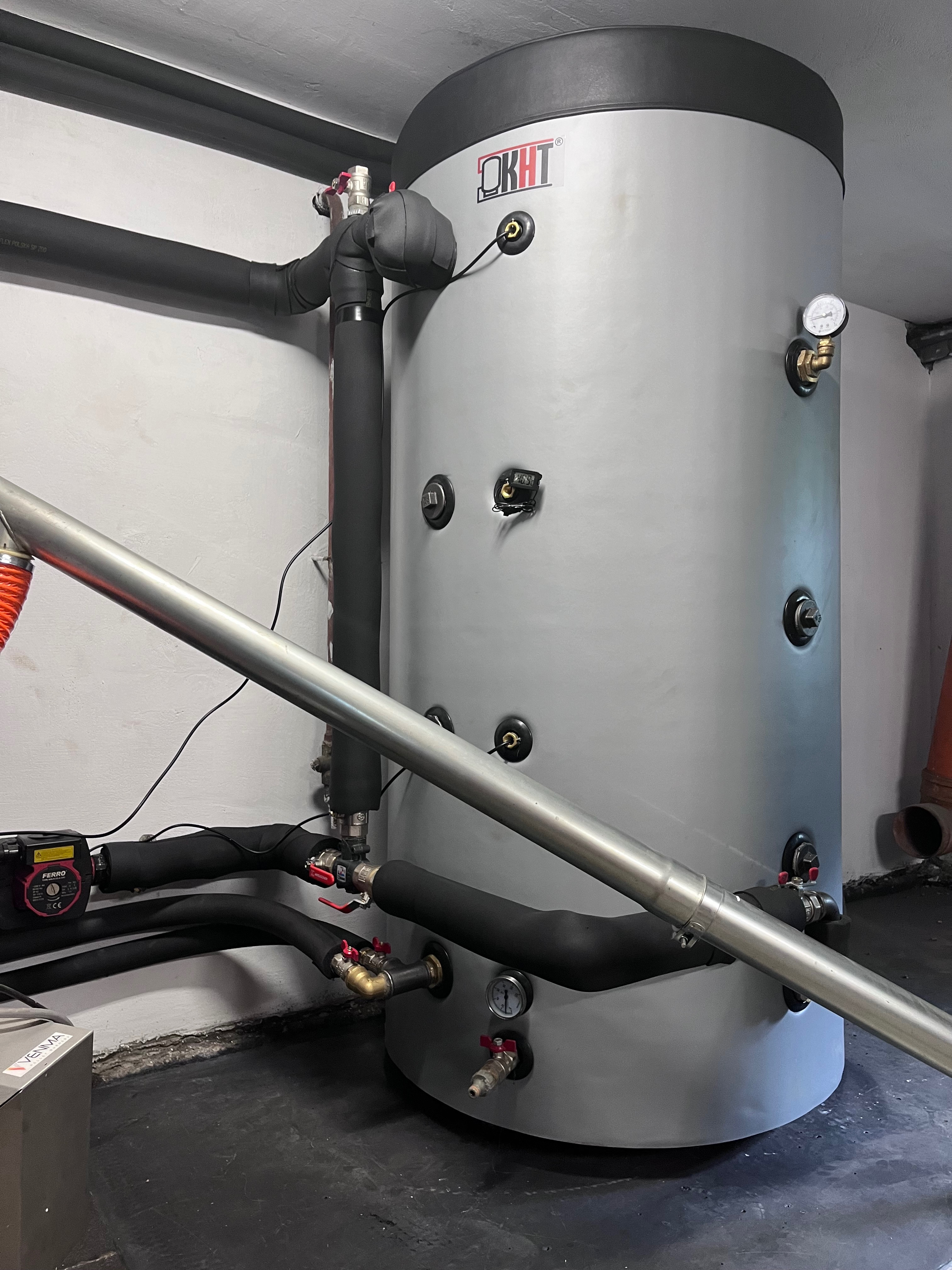

Prace wstępne zakończone zostało jeszcze parę rzeczy uporządkować ale pierwsze próby zrobione szczelność ok ale w kwestii ustawień i pracy pewnie jeszcze dużo do zrobienia IMG_1206.thumb.jpeg.8fcfa609518185245bd1d20bf5153ff8.jpegIMG_1207.thumb.jpeg.fd75e469bace24b374d64ea41c918dcf.jpegIMG_1209.thumb.jpeg.b0684af32aa633259b93ce6adf684b6d.jpegIMG_1209.thumb.jpeg.b0684af32aa633259b93ce6adf684b6d.jpegIMG_1208.thumb.jpeg.4f1984241da19072809ea9f577ede276.jpeg
Polecam przy tym czujniku z ekranem dorzucić wyłącznik. Musisz rozciąć ścieżkę i dolutować. Będziesz włączał jak pójdziesz sprawdzic i bateria będzie na lata :)
Dzięki
Czujnik tak tylko poglądowo zainstalowałem bo leżał nieużywany
docelowo jakiś zegarowy zamontuje chyba muszę coś poszukać z kapilarą bo osłona długa na 25 cm
Ja też kiedyś założyłem takie 2 szt poglądowo,  zostały już na zawsze i nabrałem chęć na następne.
Kilka PLN na Ali.
Koledzy podpowiedzcie jak ustawić ruszt ruchomy.
Po instalacji bufora palnik oczywiście dłużej pracuje ( na razie podczas testów) co powoduje w pewnym czasie zasypanie palnika i pellet w pełni się nie dopala a nawet potrafi przysypać czujkę światła.
Coś tam testuję ale do końca nie bardzo jestem zadowolony
Sterownik Tech st 976
mogę ustawić czas przerwy min 10 minut i czas pracy i tutaj myślę ile tak np cm ustawić właśnie poprzez ustawienie czasu pracy aby zrobić miejsce na dawkę
Jaki kocioł i jaki to palnik? Bez tego to można powiedzieć byś pellet zmienił.
Palnik Venma 16 KW w kotle Ogniwo DS 13 KW
Zdjęcia parę postów wyżej
