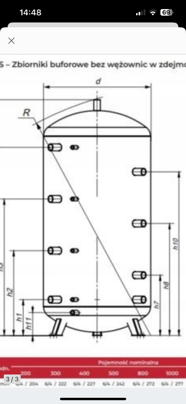

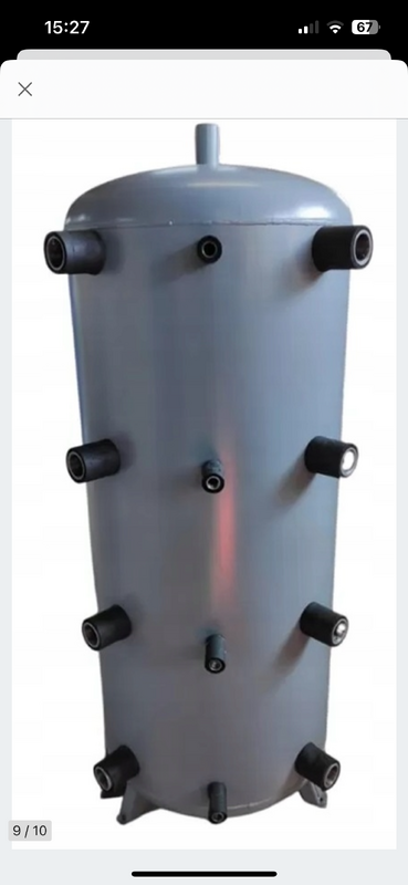

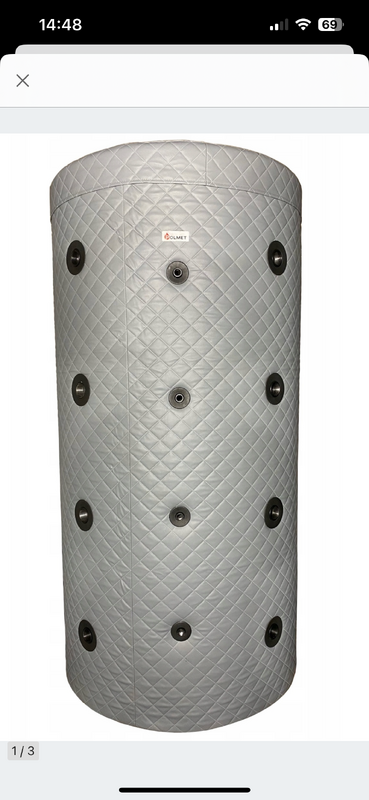

Koledzy biorąc pod uwagę rozstaw przyłączy i rozstaw tulei pod czujniki który lepszy?

Jak masz taką możliwość to zasilanie na instalację wyprowadź z górnego przyłącza gdzie montowany ma być odpowietrznik. Bufor jak bufor. każda konstrukcja podobna. Różni się zazwyczaj jakością/grubością ocieplenia. A co do czujników, góra i dół wchodzą od sterownika. Tamte dwa termometr lub zaślepić. I tak wszystko wyjdzie w praniu, jak zgrać bufor z instalacją by było najefektywniej.
@aparatowypl pytałeś gdzieś czy bufor z wyprowadzeniami 90° czy 180°.
To zależy gdzie umieścisz ten bufor.
Jak w kącie to 90°, jak na ścianie to 180°
Jeżeli chodzi o zasilanie na instalację tak tylko ze samej góry
Umiejscowienie obojętnie mam miejsce i przy ścianie i w kącie to kwestia przemyślenia ewentualnie dołożenia kiedyś jakby przyszła taka myśl drugiego bufora.
Co do wyboru bufora z moich propozycji myślałem tylko o rozmieszczeniu dolnego czujnika temperatury „gaszącego „ kocioł. Jest na równi z powrotem także chyba lepiej a może bez różnicy. Kwestia końcowych ustawień zapewne
Ja próbowałem z tym czujnikiem na wysokości powrotu i "piętro wyżej ".
Różnica taka, że im wyżej czujnik tym bufor ma mniej energii zmagazynowanej i wiadomo, kocioł krócej pracuje
Został na wysokości powrotu

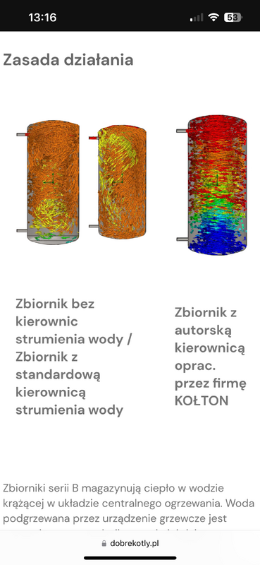

Koledzy czy warto dopłacić do takiego bufora?
Firma Kotłon
Edytowane przez aparatowypl
Nie.
To samo osiagniesz bez tego “patentu” ale trzeba pilnowac wielkosci bufora, rozmieszczenia przylaczy, predkosci medium w instalacji , srednic przylaczy.
Ogolnie to trzeba sie postarac aby to “zepsuc”.
Zależy ile tej dopłaty. A te "kierownice" to po prostu wspawane od środka kolana hamburskie. Górne skierowane w prawo, dolne w lewo (lub odwrotnie, generalnie przeciwnie do siebie). Temat znany od lat.
Do 100zł dopłaty bym dopłacił. Powyżej już nie.
No dopłata do tej pojemności co szukam to 600-700 zeta
Co do mieszania to parę postów wcześniej dopytywałam właśnie o rozstaw przyłączy (90 czy 180 stopni) też w celu o tą pracę bufora i mieszanie.
Moim zdaniem może niewiele ale ze 180 stopniami lepiej się będzie mieszać
Generalnie, im większe przepływy tym większe mieszanie. Jak będzie podłogówka, to przepływy małe, bo większe podmieszanie. Jak grzejniki to mieszanie większe, bo mniejsze podmieszanie.
Kocioł i tak grzeje bufor od góry i tak. Dzięki kierownicom tylko szybciej u góry bufora osiągniesz wysoką temperaturę.
Czy rozstaw 0, 90, 180 stopni, to się dobiera do miejsca gdzie ma stać bufor. Na mieszanie się zładu nie ma to wpływu.
W dniu 13.01.2025 o 12:20, wuwok1 napisał(a):
Tylko się zastanawiam nad krótkim obiegiem z zaworem ATV. Czy nie zrobić go na fi35 a od ATV dół i górę nie puścić do bufora fi28. Rurę fi35 będę zakładać między buforem a kolektorem z grupami pompowymi. Chodzi o to by pompki nie musiał gnać na wysokich obrotach. Chyba że całość zrobię na fi 35 a będę dławić zaworem między buforem a ATV. Czemu tak? bo zależy mi na maksymalnym odbiorze ciepła z wymiennika kotła. Bym nie musiał zmniejszać mocy kotła a najwyżej dławić przepływ gdy powrót byłby niedogrzany.
U mnie jest całość do bufora cu 28 , pompa idzie na drugim biegu ,kocioł pracuje do końca na mocy 19 kw , na pierwszym biegu palnik modulował , na trzecim by było za dużo .
Kierownice mają za zadanie wprowadzić w ruch wirowy wodę w buforze , by się lepiej uwarstwiała .
Jutro być może lub po weekendzie będę finalizował taki zakup
Bufor jak bufor dopasowany bardziej do wysokości pomieszczenia oczywiście bez „drogich” kierownic
