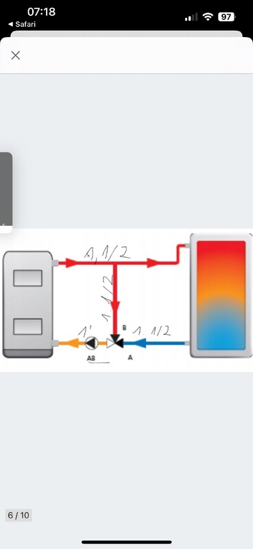

Koledzy już niedługo przymierzam się do zakupu bufora i reszty elementów potrzebnych do przejścia ze sprzęgła.
Bufor 500  (555l rzeczywista) lub 700 (667l rzeczywista) kocioł 13 kw
Co do elementów montażowych waszym zdaniem co zakupić
a) połączenie kocioł - bufor jaką średnicą ? Kocioł ma wyjście i powrót 1 1/2   Bufor tak samo 1 1/2  planowałem zejść na 1 1/4  a najtaniej to byłoby dla mnie (pozostałość materiału) zejść na 1 cal ale przy 1 nie wiem czy to będzie dobrze pracować
Zawór ATV oczywiście będzie taki duży jak podpowiecie no i wącham się 50 czy 55 st

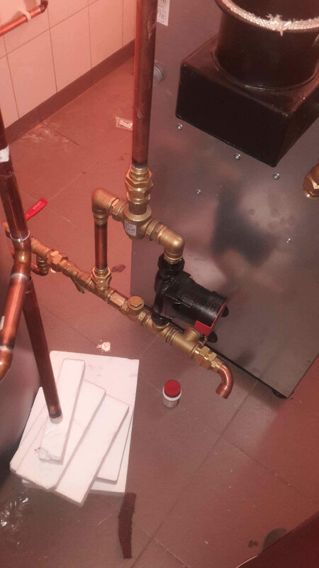

Napiszę w wymiarach w fi miedzi. A więc krótki obieg czyli kocioł -Atv [zasilanie i powrót] polecam rurką fi35.
Od zaworu ATV do bufora rurka fi28. Chodzi o to by mały obieg miał więcej wody, by temperatura idąca do kotła szybciej była wyższa.
Co do zaworu ATV bierz 60 stopni. Bufor jak się wychłodzi to na dole ma bardzo niską miał temp. i byś to minimum 50 stopni miał na powrocie.
Regulację przeprowadzisz pompką za ATV. Mam to przetestowane, i się sprawdza.

No ciekawa propozycja z tymi średnicami
Ja podłączyłem zasilanie kocioł/bufor 1.5 cala, powrót z bufora do kotła mam 1 cal. Zawór ATV kupiłem regulowany 55-70 stopni ale ustawiony jest na minimum czyli 55 stopni. Wszytko działa bardzo fajnie
Na połączenie kotła z buforem wystarczą w zupełności rury miedziane fi 28. Co innego gdybyś miał kocioł tak że 40kW, wtedy większe. Pamiętaj tylko aby pomiędzy zaworem ATV a wyjściem z kotła na bufor dać zawór (nie kulowy) celem tłumienia małego obiegu lub dać krótki odcinek rury fi 16.

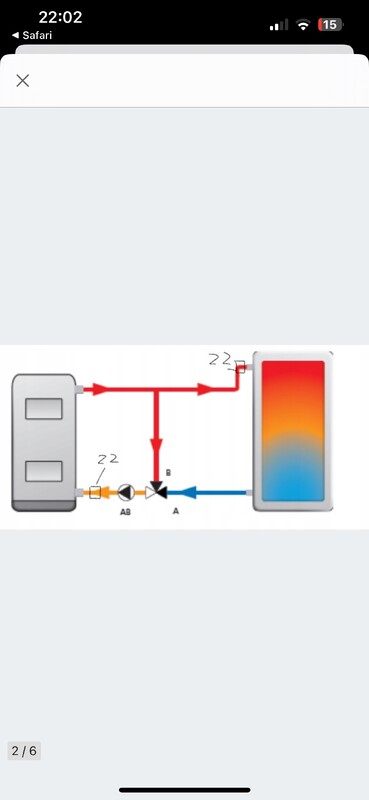

Czy coś takiego koledzy
Zawór zwrotny gdzie umieścić?
Jesteś niekonsekwentny, skoro dajesz wszędzie rury jak dla budynku 7 piętrowego, to dlaczego wstawiasz odcinek dużo cieńszy przy pompie, tam gdzie jest największy przepływ?
Oj sorki od bufora do zaworu ATV miał być 1cal (ten na niebiesko) reszta 1 1/2
Kolego, dla tej mocy kotła, dla takiej pojemności bufora dlaczego nie dasz od razu rur 4"? Jak szaleć to szaleć 😀
Rury 1"(28mm) wystarczą z nawiązką. Do bufora kupujesz redukcje 1 1/2 na 1" najlepiej czarne.
Pytałeś o ZZ.
U mnie na linii kocioł - bufor to jedyny ZZ. Więcej nie potrzeba
Edytowane przez Gonzo19
No super
U mnie wszystko będzie na czarnej stali.
Takie obejście zz konieczne?
Nie, ale tym sposobem jak wyłączy się pompa kotłowa to działa grawitacja kocioł-bufor

Koledzy a przy tym moim układzie otwartym zz na zasilaniu bufora przed samym wejściem będzie  ewentualnie dobrym pomysłem przed cofaniem grawitacyjnym wody przez kocioł i grzania naczynia wzbiorczego ?

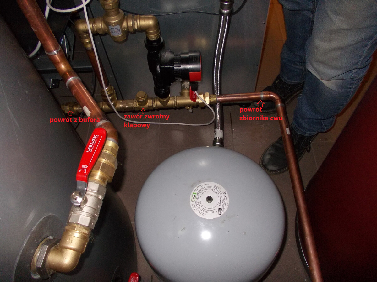

U siebie mam zawory zwrotne na zasilaniu i powrocie między kotłem i buforem. Zawory są blisko króćców z bufora. U mnie to działa , nie występuje ucieczka ciepłej wody z bufora w stronę kotła. Może to przegięcie, dwa zawory zwrotne ale działa to i nie powoduje żadnych problemów w ładowaniu bufora
Jeden w zupełności wystarczy, ten na powrocie pomiędzy pompą a kotłem.

A gdzie wepniesz zasilanie zbiornika cwu?
Zasilanie CWU prosto z kotła powrót przed zaworem zz zaraz na wejściu do kotła.
Funkcja CWU z kotła wodę grzeje cały rok
W takim razie ZZ przy buforze u góry jest zbędny, wystarczy ten na powrocie.
