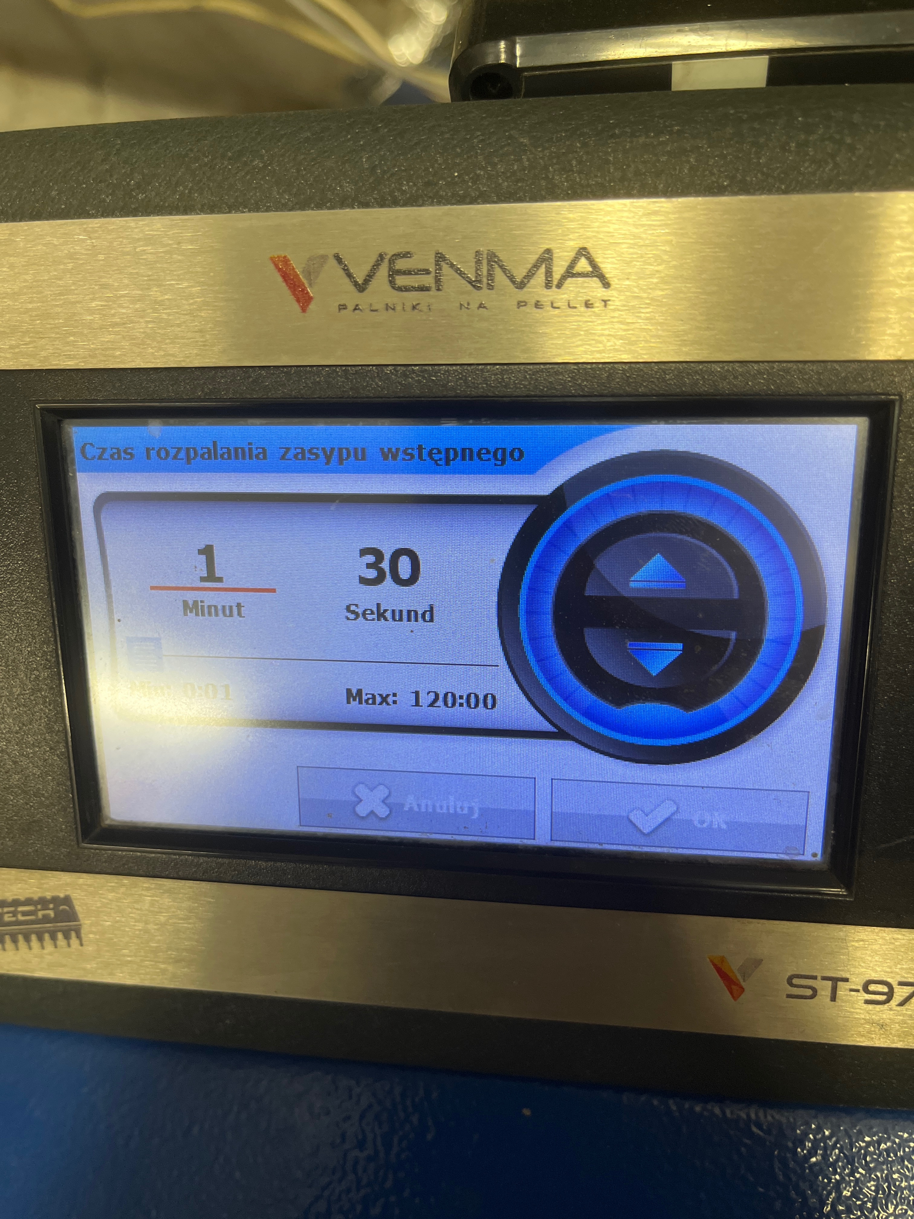

Koledzy eksperymentuje odnośnie ustawień aby problem opisany wyżej z niedoczyszczającym się palnikiem wyeliminować.
Mam pytanie odnośnie parametru rozpalania zasypu wstępnego jak u was to wygląda
W sterowniku techa fabrycznie mam 1:30 i z obserwacji wydaje mi się że to trochę mało i może tu też może być problem ponieważ do jeszcze nie spalonego pelletu dosypuje śweży pelet

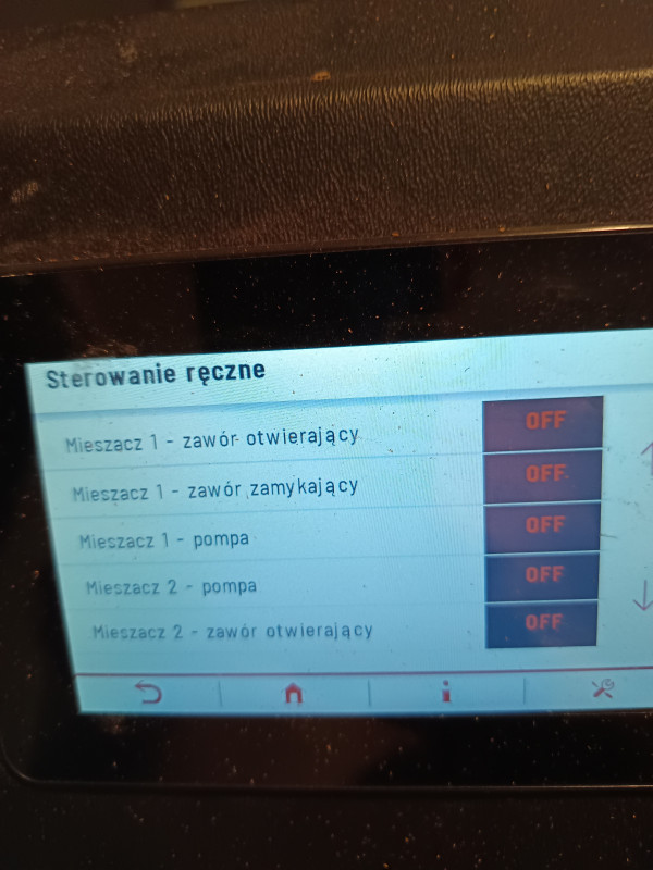

Nie zakładam tematu. Napiszę tutaj.
Mam 3d na podłogę plus mieszacz. Na grzejniki sam 3d z manualnym nastawem.
Kupiłem siłownik i czujnik temperatury ct4.
W menu nie widzi dwóch mieszaczy. W opcji "sterowanie ręczne" są dwa i wszystko fajnie działa.
Gdzie może być problem?
Pellux Compact 12kW. Sterownik Plum. Obsługuje 2silowniki +2 po podłączeniu dodatkowego modułu.
Czujnik ct4. niby kompatybilny z Plum.
Czujnik sprawny. Zamieniłem z istniejącym i obsługuje.

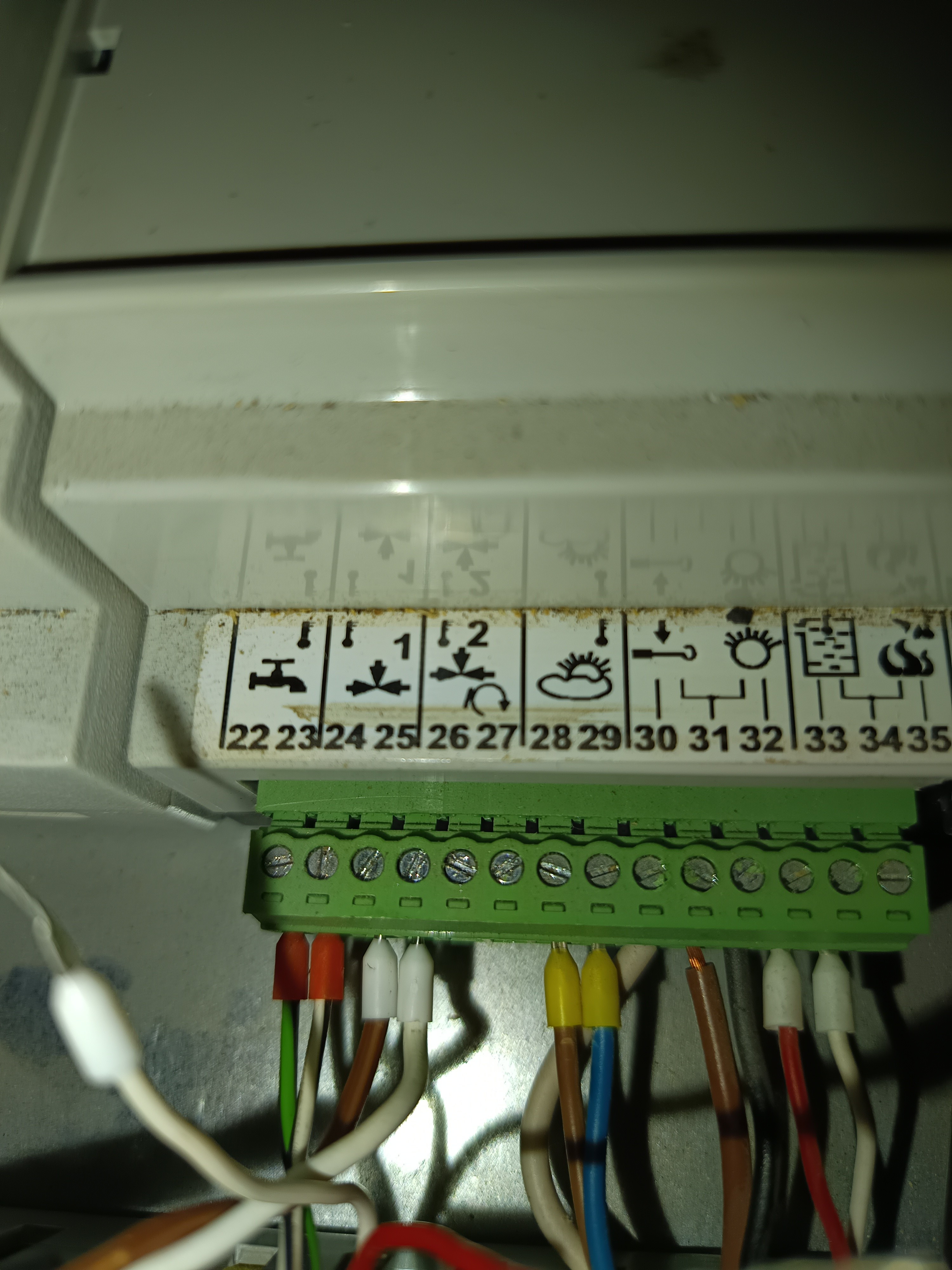

Wejście na czujnik do mieszacza nr 2 oznaczone tak jak na zdjęciu.
Zaciski 26-27. Podpisane w schemacie M2/RS.
Ten siłownik z czujnikiem to do grzejników? Ten od podłogówki był wcześniej? W menu serwisowym ustawiłeś funkcje tych siłowników?
Tak, mam na podłogę. Teraz chce jeszcze na grzejniki. Manualnie ciężko ustawić by było optymalnie. Zawód 3d z mieszaczem i siłownik zamontowany.

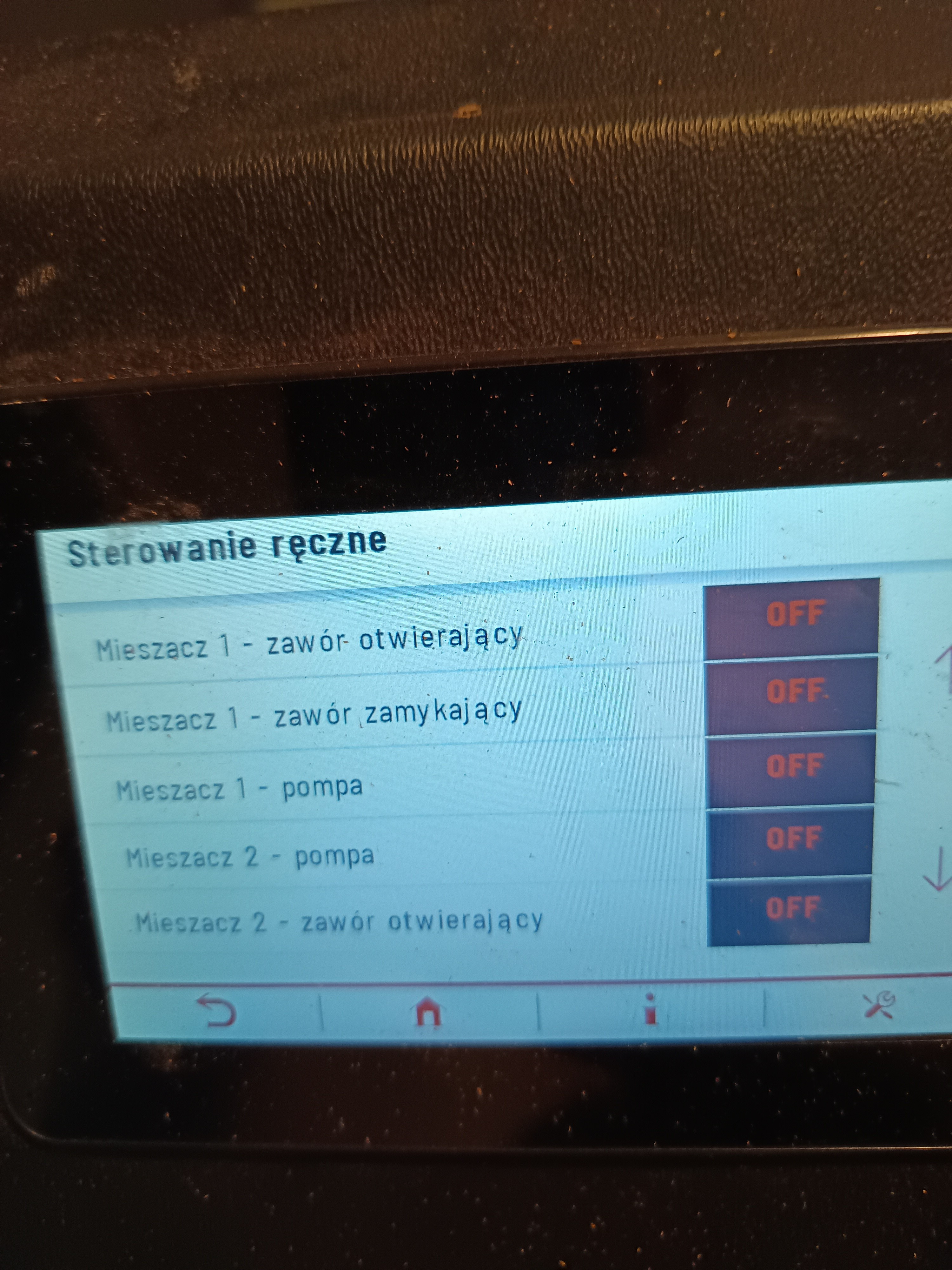

Tak jak wspominałem, w trybie ręcznym sterownika wszystko śmiga. Jest pompa1, pompa2, mieszacz 1 otwarcie/zamknięcie, mieszacz 2 otwarcie/zamknięcie.
A w trybie pracy widzi tylko jeden mieszacz. Ten obecny.
Powinien go widzieć po podłączeniu ct4.

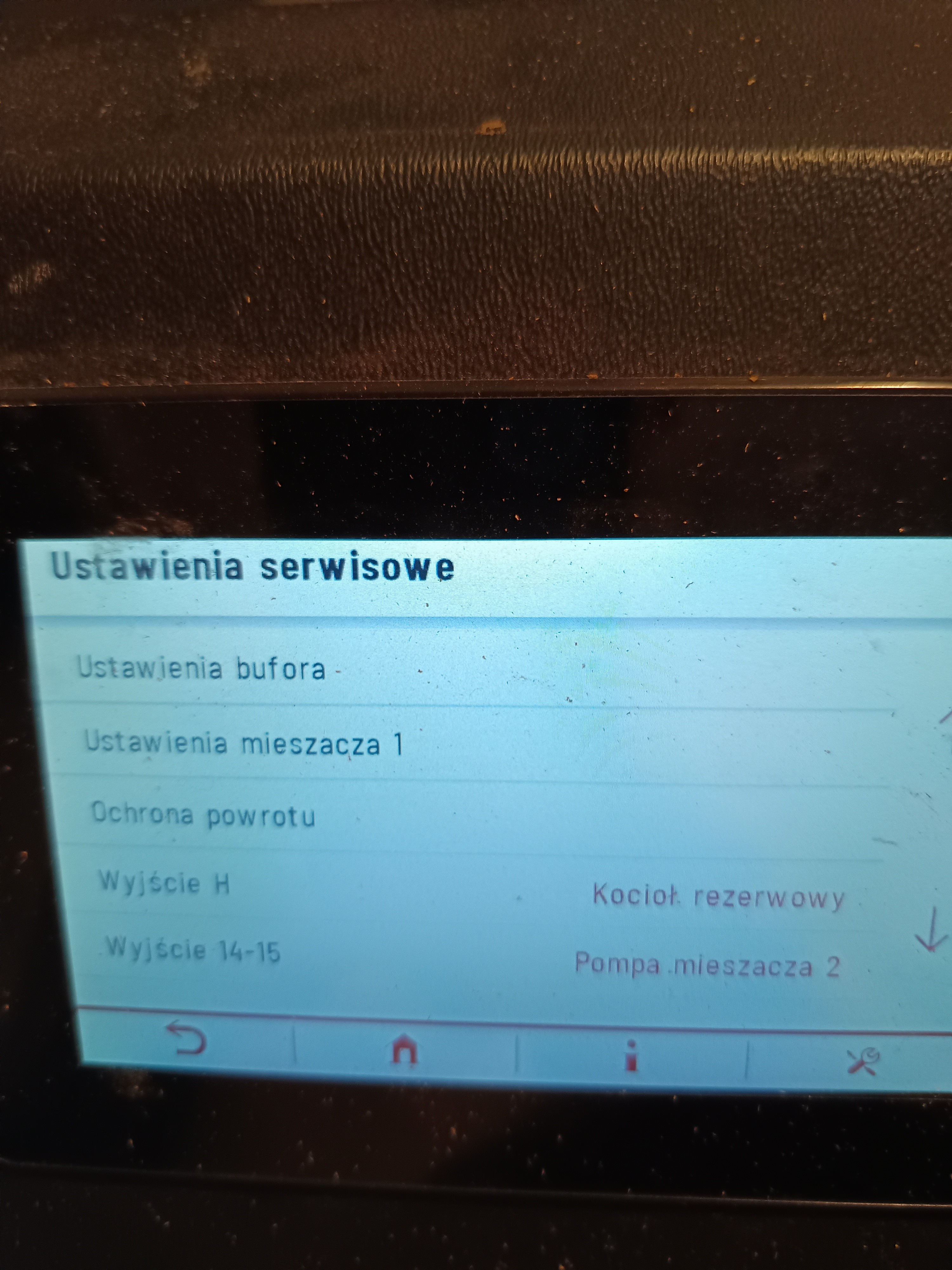

jesli podłączysz pod zaciski 26-27 i ustawisz w ustawieniach serwisowych -> ustawienia mieszacza2->obsługa mieszacza2 cokolwiek innego niż wyłączony to bedzie okScreenshot2025-11-20at10-39-32ecoNET.thumb.png.e6fdcf2735b3ce0b1ccc739c3e1e5985.png
Problem w tym że nie mam "mieszacz 2". Nie widzi go. Gdy pod te zaciski wpialem ct4 ten z podłogi to i "mieszacz1" zniknął.
A czy w trybie ręcznymi jak odłączysz ct4 , oba, to widzisz oba mieszacze? Co widzisz w trybie użytkownika po podłączeniu obu ct4? A co widzisz w trybie serwisowym?

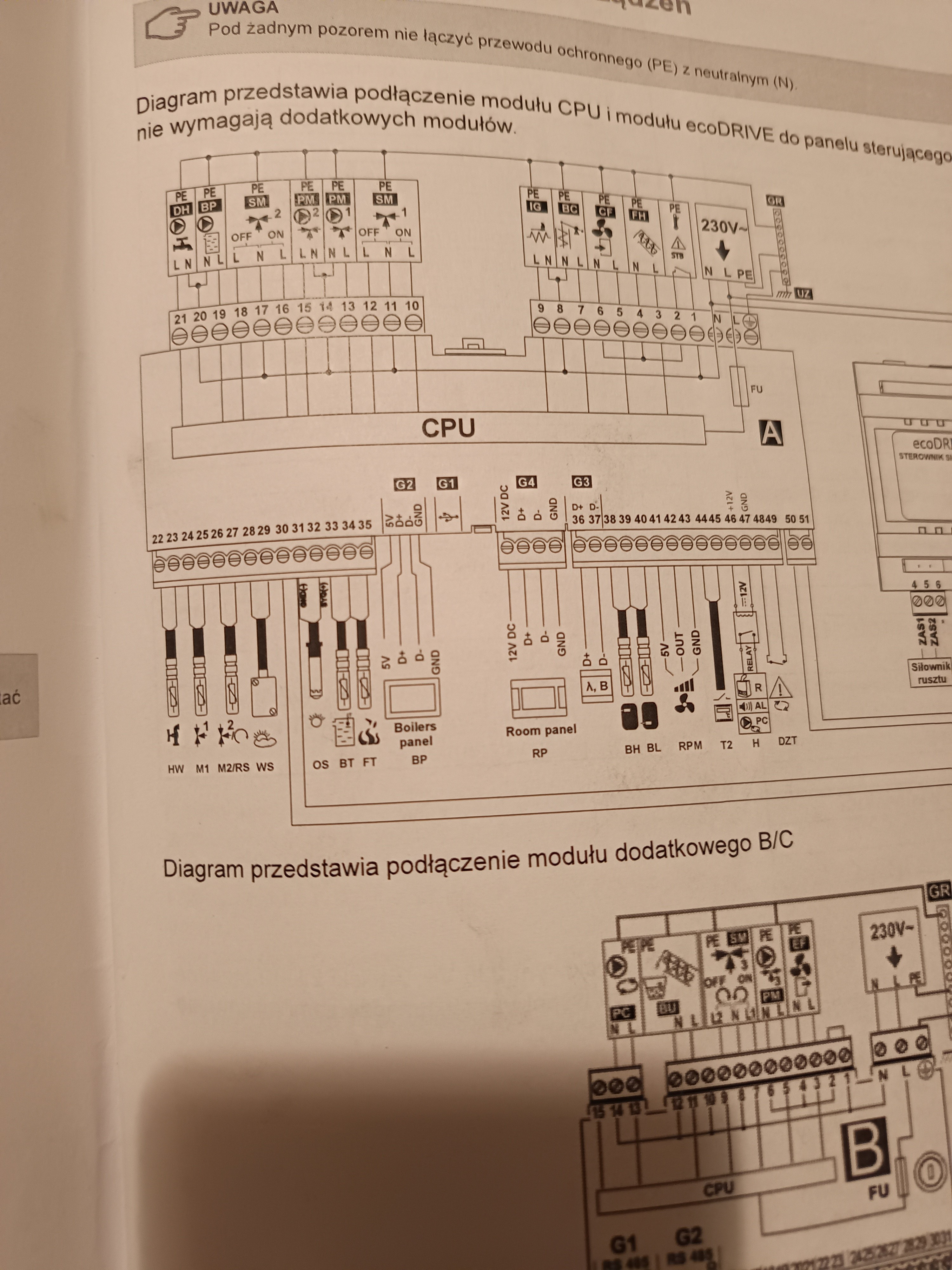

Wrzucam schemat
W trybie ręcznym są ustawienia dwóch mieszaczy. W trybie gdy kocioł pracuje czyli na głównym menu jest tylko jeden mieszacz. Nie tak jak na filmie który udostępniłes.
Rozumiem też, że jak przepniesz czujnik ct4 z mieszacza 1 na mieszacz 2 to wtedy w tym menu serwisowym na zdjęciu nie ma ani mieszacza1 ani mieszacza2. W takim razie coś nie kontaktuje na stykach. Ta zielona część z tymi srubkami co przykrecasz kabelki jest wtyczką,  możesz ją wypiąć, ona bardzo mocno siedzi ale idzie ją wypiąć.
Te styki 22 do 35 to jedna wtyczka
Zgadza się. Gdy przepne obecny ct4 który jest na podłogowce do styków 26-27 to znika mieszacz1. Nie widzi żadnych mieszaczy.
Na dodatkowym module B jest mieszacz3. Także raczej nie muszę go dokupić by obsłużył ten który chce na grzejnikach.
spróbuj wypiąć tą wtyczkę i wetknąć spowrotem, ona mocno siedzi i trzeba pomóc sobie płaskim wkrętakiem
Dzięki. Spróbuję. Twoim zdaniem nie ma innej możliwości jak te styki 26-27?
Bo już myślałem że może źle wpinam.
Cytat
nie, nie ma innej możliwości.
Ale masz 3 inne możliwości
  • zaśniedziała wtyczka
  • tzw. "zimne luty" przy gnieździe od tej wtyczki(można rozebrać cały moduł, nie odpinając kabli tylko wypinając te zielone wtyczki, a reszta na stole)
  • uszkodzona elektronika
