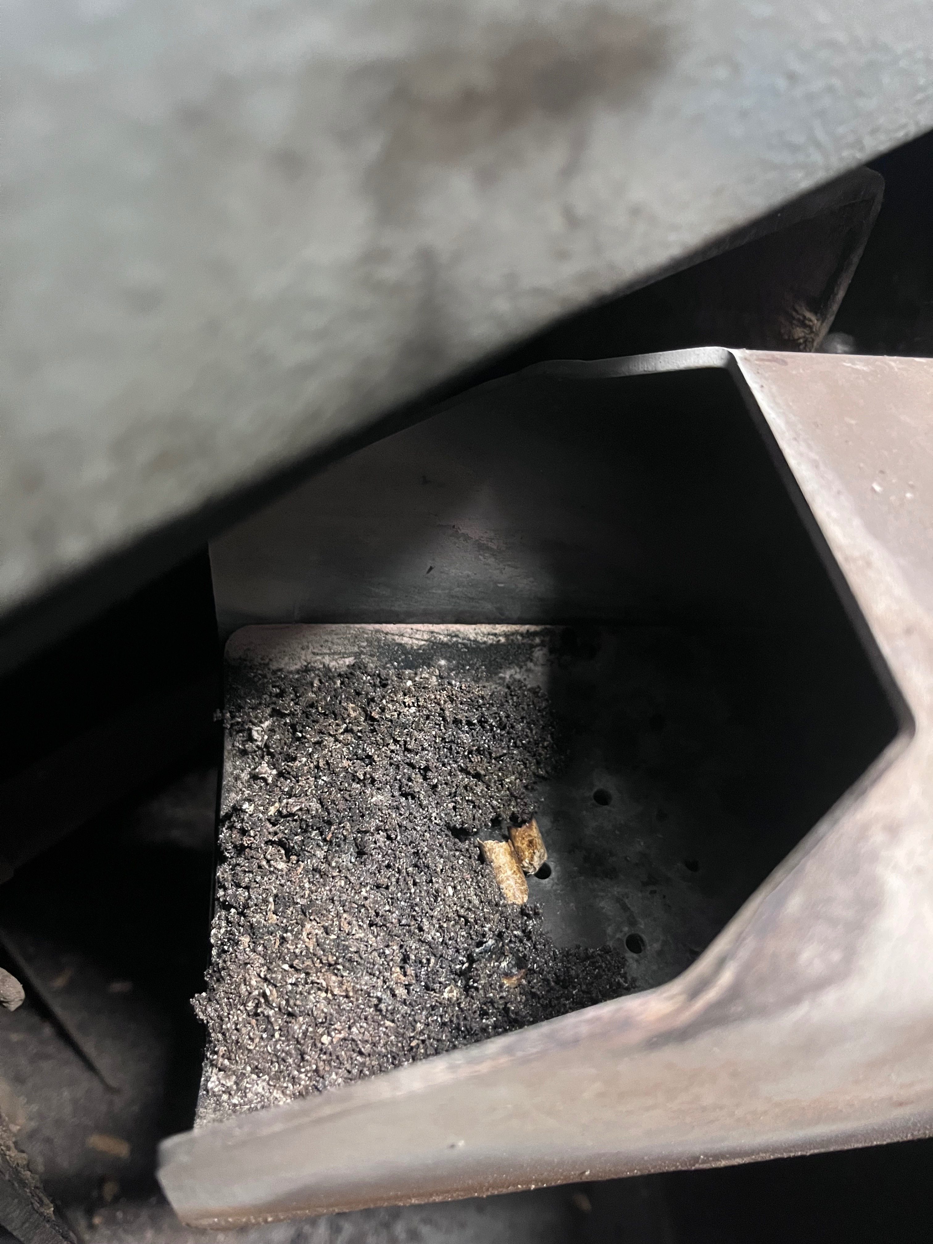

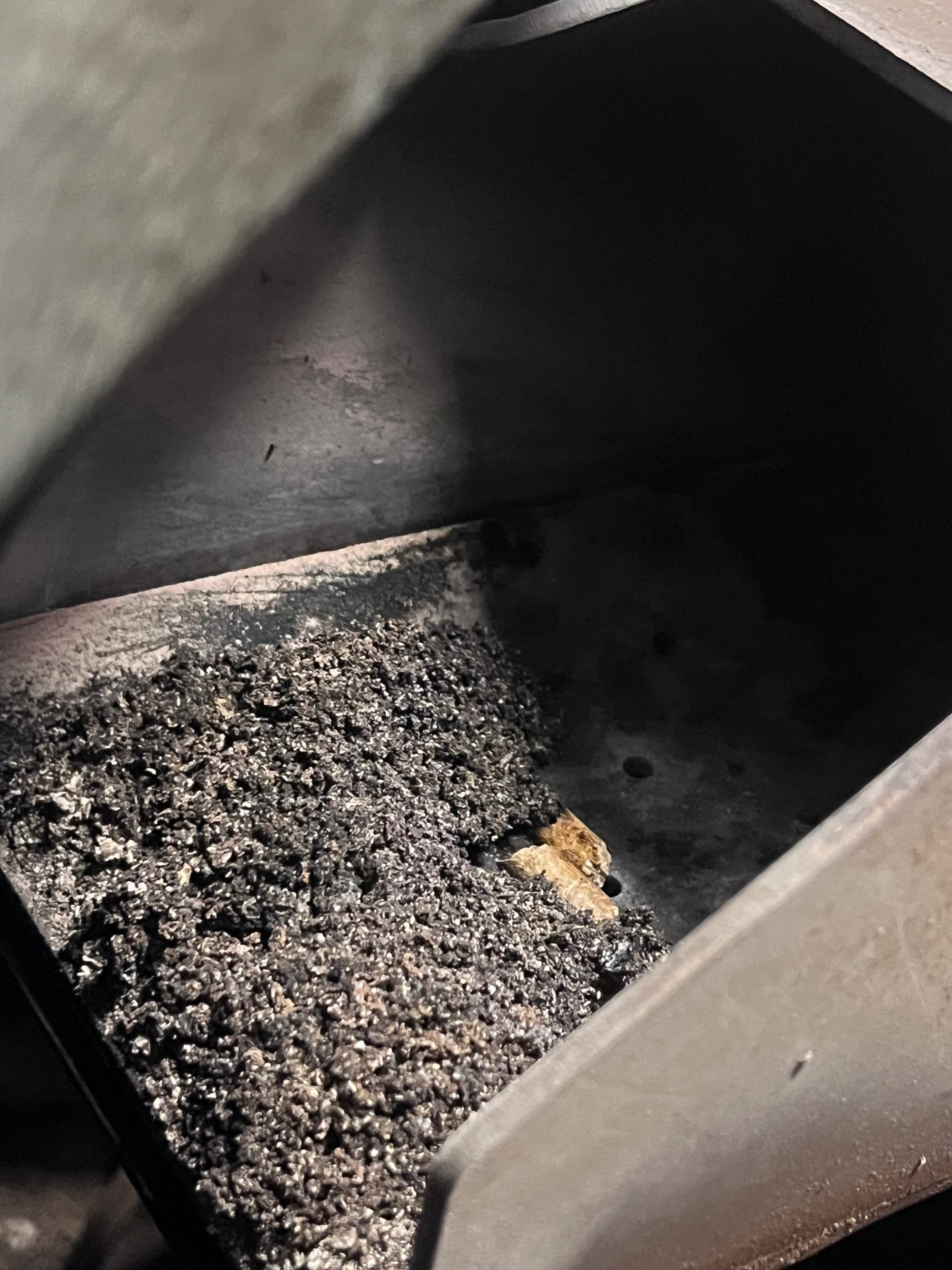

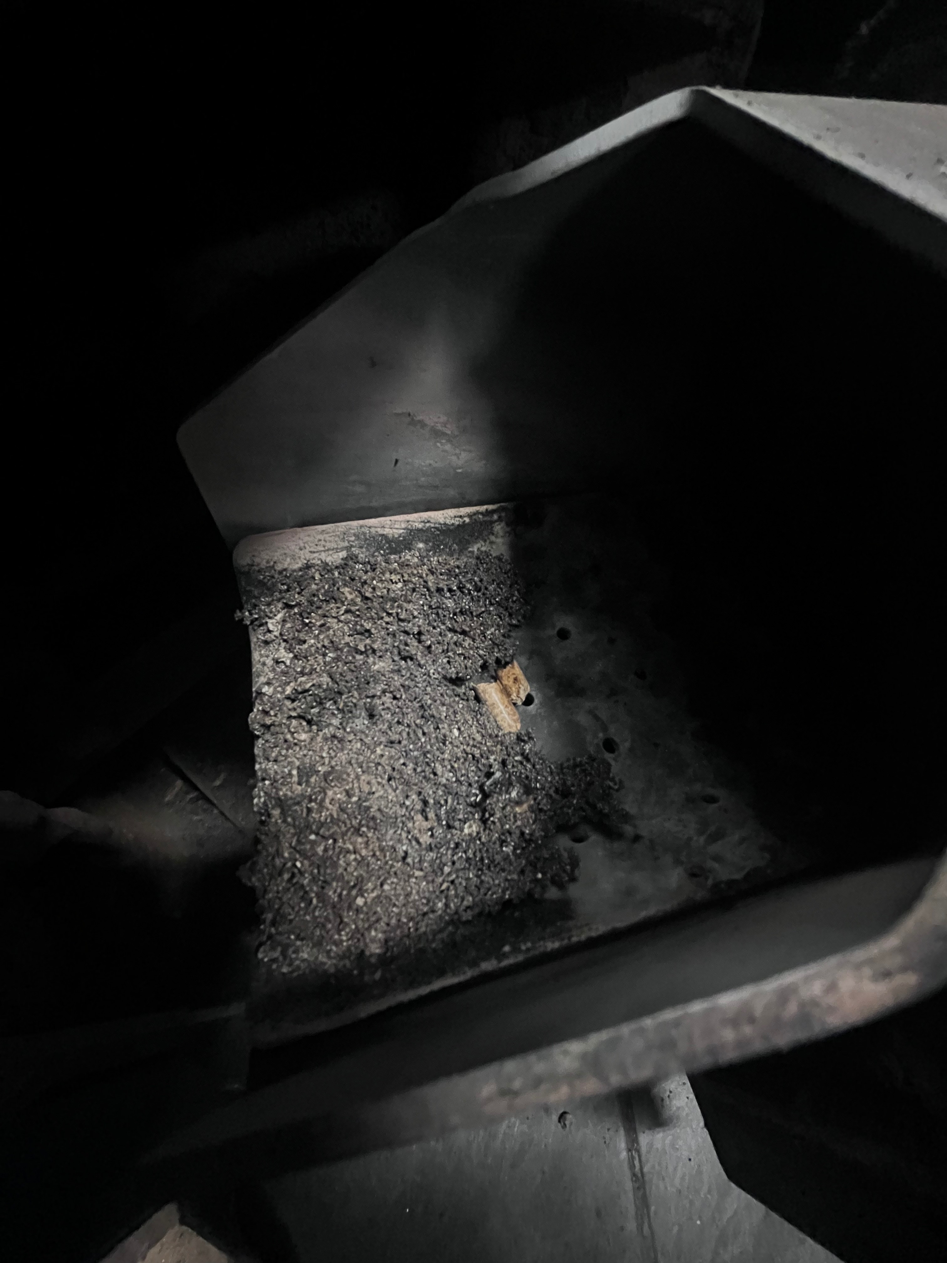

Koledzy poradźcie lub podpowiedzcie co pozmieniać aby palnik po dłuższym paleniu bardziej się oczyścił.
Po zainstalowaniu bufora kocioł z oczywistych względów działa dłużej w rozpaleniu u mnie od 45st na górze do wygaszenia na 60 st dół pracuje ok 2 godzin.
Po każdym wygaszeniu palnik się czyści ale zawsze na końcu rusztu zostaje troszkę i to się po kolejnych czyszczeniach trochę kumuluje i niestety trzeba i muszę ręcznie doczyścić.
Próbowałem już różnych konfiguracji czyszczenia i nadmuchu ale dalej to samo.
Nadmieniam iż dawniej i np jeżeli kocioł pracuje ok 1 godziny np grzanie CWU tego problemu nie ma.
Może problem w samym palniku (Venma) otwory w ruszcie nie są do samego końca
Może spróbuj ustawić nadzór, tak aby po osiągnięciu zadanej temperatury na dole bufora popracował jeszcze w nadzorze np. 5 minut. Wtedy wszystko powinno się dopalic. Możesz też ustawić dłuższy czas czyszczenia przed rozpalaniem .
Dwie godziny grzejesz pół bufora czy całe 500l?
Edytowane przez 600
Odnośnie grzania w tej chwili czujnik dolny w trzeciej tulei od góry czyli ok 3/4 grzane do 60 st
Czyszczenie przed rozpalaniem wydłużałem i niestety nie „zdmuchnie” tego co pozostaje
Podczas czyszczenia jak ruszt się cofnie maksymalnie to wszystko popiół tam gdzie otwory wentylator  zdmuchnie i właśnie sam koniec zostaje
A sprawdzałeś na innym pellecie?
Tak mniej więcej taki sam problem
Tzn problem nie problem zrzucić co jakiś czas mogę zrzucić ale na przykład teraz planuję wyjazd na weekend i mogę domyślać się co po dwóch czy trzech dniach będzie na palniku.
Po paru wygaszeniach to potrafi się odłożyć i poprostu spiekać
Przeglądałem parę palników innych producentów podobnych do mojego i w większości ruszt jest do samego końca (początku) „dziurkowany”
Nie mam pomysłu
U ciebie jest też coś nie tak jest z powietrzem do spalania - ten popiół jest czarny i zlepia się, jakby niedopalony.
A tak nie powinno być
Może zmienię częstotliwość czyszczenia w pracy obecnie chyba to 12 minut na np 30
Ruszt cofa się co 12 min na 10 sekund i robi miejsce na następne dawki
może za szybko
komora i wymiennik w miarę szary
