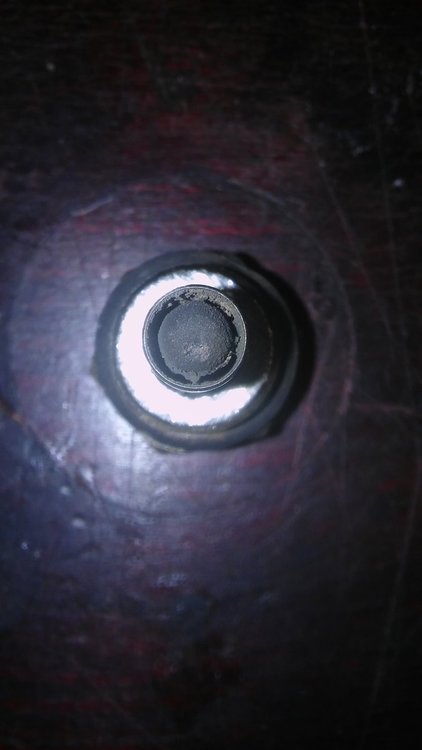

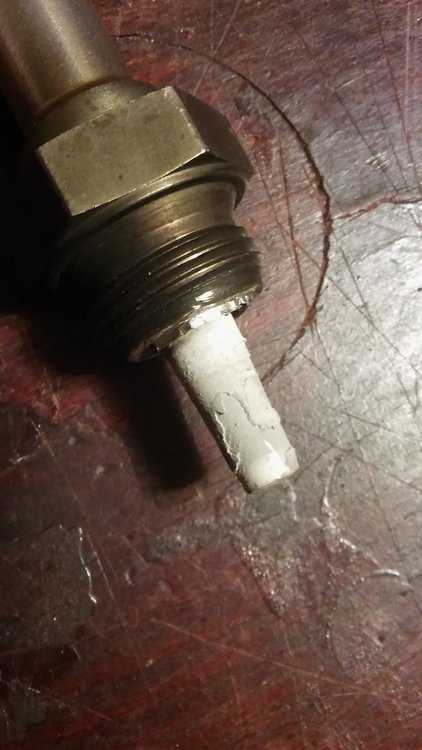

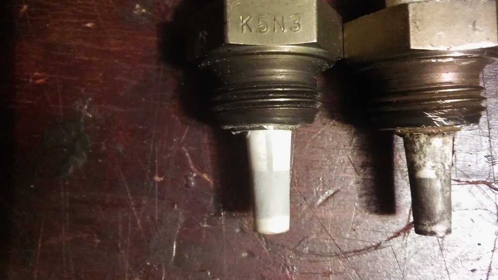

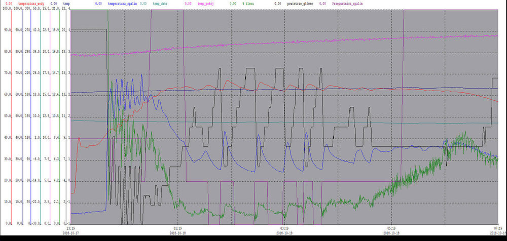

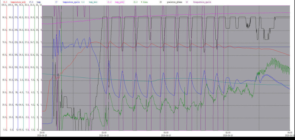

Nie wiem czy komukolwiek, kiedykolwiek te moje spostrzeżenia się przydadzą ale przekazuję.
Moja "sonda dla ubogich" po przetrawieniu w tym sezonie 5195 kg węgla z przynależnymi tonami powietrza została zdemontowana jako sprawna, ale jak się okazuje już z objawami właściwymi dla istot i rzeczy dotkniętych zębem czasu, jest wyraźnie mniej dynamiczna, a wprost ujmując, wolniej i mniej wyraźnie reaguje na sygnał.
Wykonane kiedyś na sondach zbyt wcześnie kończących żywot sekcje wskazują, że sadza to główna i najbardziej prawdopodobna tego przyczyna.
Sondy dorywczo wprowadzone w drogi spalinowe dla dokonania pomiaru są narażone daleko mniej na osadzanie sadzy na elemencie pomiarowym aniżeli taka która niezależnie czy podaje sygnał czy nie jest przez cały okres w środowisku spalin.
Na fotce tak wygląda przykładowe wnętrze sondy po prawie całym okresie pracy jednego sezonu(zanim padła grzałka), będę nawet z cenę utraty kolejnej sztuki zmierzał do sprawdzenia czy po  usunięciu tego nagaru z powierzchni czujnika wróci sondzie młodość.
Jeżeli się uda na "sucho" to po tej przeróbce przejdzie próbę w kotle w następnym sezonie, jeżeli nie to spróbuję wykorzystać sondę o trochę innej konstrukcji.
Wygląda, że żywotność sond w kopciuchu nie będzie zbyt długa, nie wiem ile wytrzymują sondy użytkowników kotłów peletowych.
