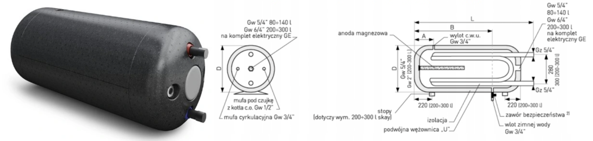

CeKris wiesz jaką masz twardość wody ? Miałeś Galmeta ile razy wymieniłeś anodę ? Ten Galmet SGW(L)x2 to stare rozwiązanie poziomego wymiennika z podwójną wężownicą o pow tylko 0,38m2.

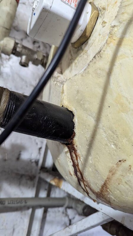

Witam.Cgyba mam problem z bojlerem,który kupiłem rok temu.Dzisiaj zauważyłem,że woda kapie gdzieś na rurce powrotnej,w miejscu styku z pianką ociepleniową.Teraz nie wiem czy woda się skrapla czy reklamować?Sami zobaczcie.Co zrobilibyście na moim miejscu?PXL_20240826_120520555.jpgPXL_20240826_120535814~2.jpg
Zgłaszam reklamacje.Ciekaw jestem co wymyślą,żeby winę zwalić na złe użytkowanie.Och jak ja ,"kocham"polskich producentów za takie podejście.
Chyba muszę odszczekać co wcześniej napisałem.Wymienili bojler na nowy bez żadnego "ale".Zbliżamy się do Europy.

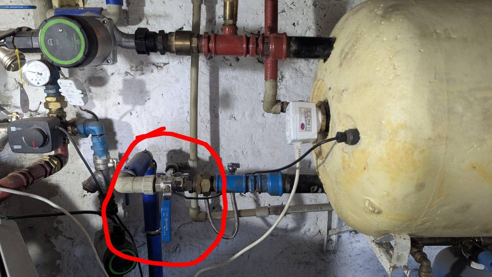

Wracam po dwóch latach.Słuchajcie...Woda mi cieknie z rurki ze zbiornika wyrównawczego.Nie cieknie ,a płynie.Ogrzewam tylko CWU.Myślałem,że jakiś zaworek co dobija wodę do układu.Jednak jak go odkręciłem,to nic nie kapie.Przy zamkniętym zaworze z pieca do bojlera woda przestaje lecieć.Czyżby bojler po dwóch latach walnął od środka?Jak myślicie?Co jeszcze sprawdzić,aby wyeliminować usterkę boilera?Napiszcie,bo kubiki lecą podwójnie.
jak cieknie cały czas to znaczy że musi być jakieś połączenie z wodą użytkową - albo dziura w bojlerze albo zawór napełniający przepuszcza. Skoro zawór OK to zostaje bojler...
Cieknie jak zaznaczony zawór jest otwarty.Jak go zamknę,to nie cieknie
To znaczy wężownica ogrzewająca bojler ma dziurę . Bojler do wymiany.
Zakręć dopływ wody " pitnej " do bojlera i zobacz czy przestanie lecieć ( oczywiście chwilkę może jeszcze lecieć , ale jak przestanie to bojler do wymiany )
Przestaje lecieć.Czyli bojler
