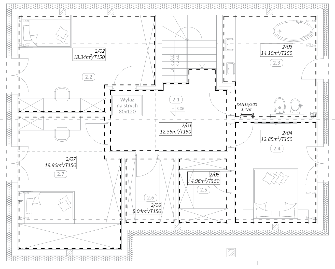

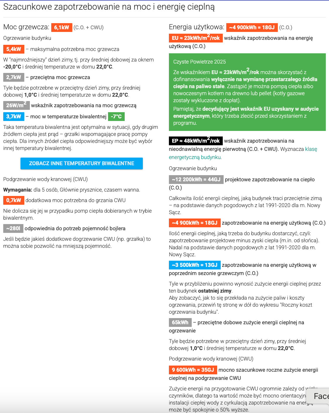

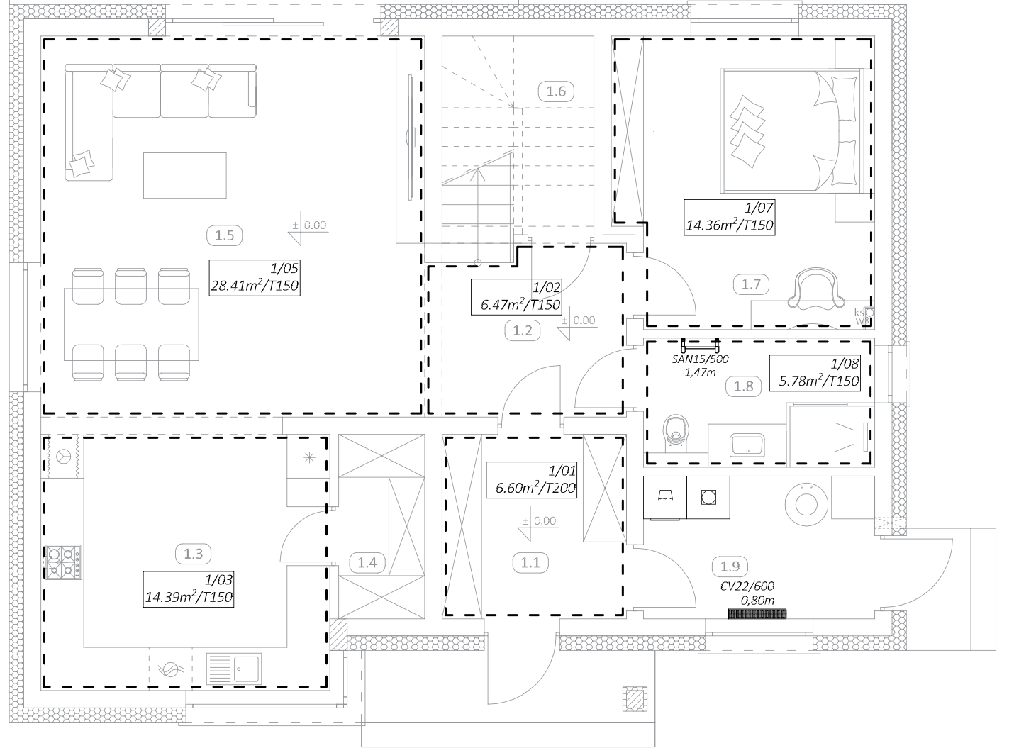

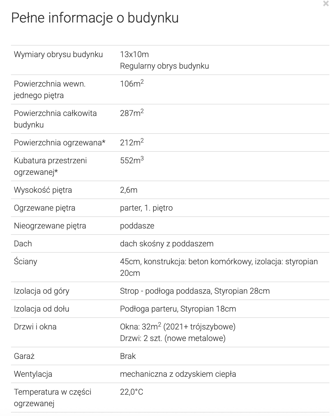

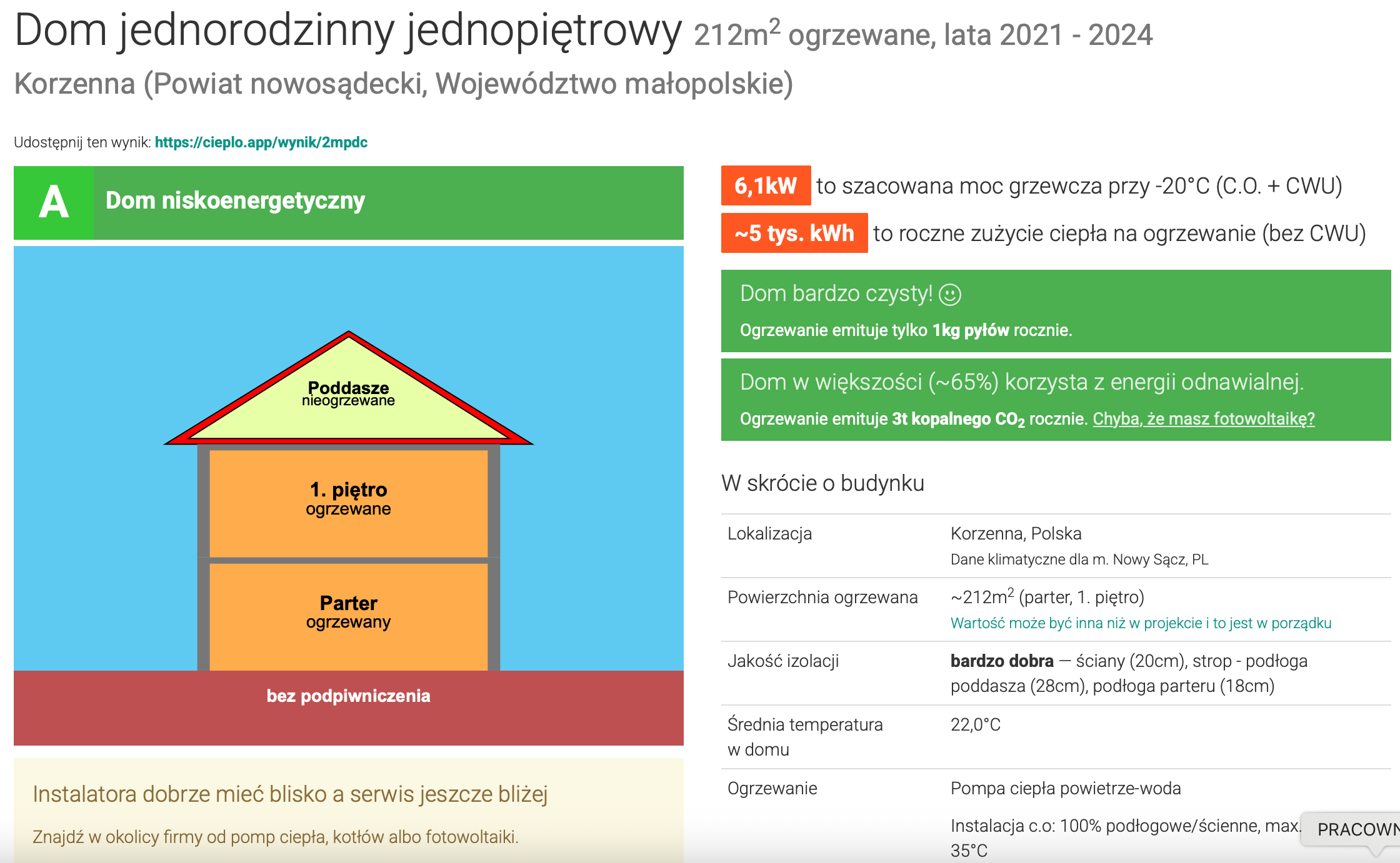

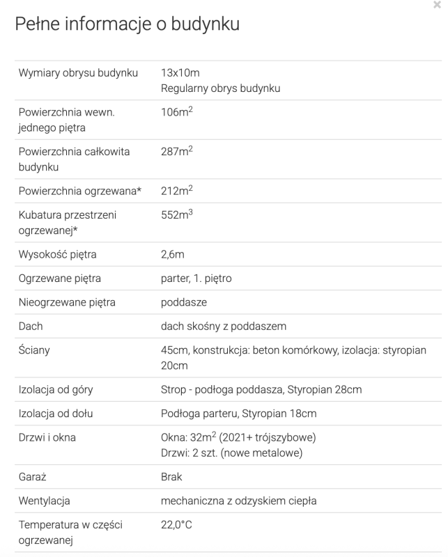

  5. Witam, Proszę was o pomoc w wyborze pompy ciepła dla mojego domu który jest położony w województwie małopolskim a dokładnie w miejscowości Korzenna k.Nowego Sącza. Proszę wziąć pod uwagę że w domu jest wykonana instalacja smart home na systemie LOXONE i chciałbym aby to wszystko było ze sobą kompatybilne i jak najlepiej współpracowało. Dodam że w domu będzie rekuperacja (jestem na etapie wyboru rekuperatora-jeśli ktoś zna się w tym temacie również proszę o pomoc). Jeśli to ważna informacja planuję również montaż klimatyzacji w salonie na parterze. Dodam że był u mnie jeden instalator i dobrał mi te cztery pompy ciepła: Pompa Ciepła MONO EHS Samsung HT Quiet 8 kw moduł hydrauliczny ze zintegrowanym zasobnikiem 260 l. 3 fazy R32 Bufor 50l Cena z montażem: 45 000 PLN Qvantum QA-15 AND QH-XL 10 kw Bufor 50l Cena z montażem: 40 000 PLN York Split 12 kW Zasobnik c.w.u. 300l Bufor 80l Cena z montażem: 37 000 PLN Bosch CS3000 AWS 11 E 13,1 kW split z regulatorem pokojowym Zasobnik c.w.u. 300l Bufor 100l Cena z montażem: 48 000 PLN Liczę na waszą pomoc. Poniżej zamieszczam link z oszacowaną potrzebą grzewczą domu https://cieplo.app/wynik/2mpdc Dodaję również kilka zdjęć projektu domu.
