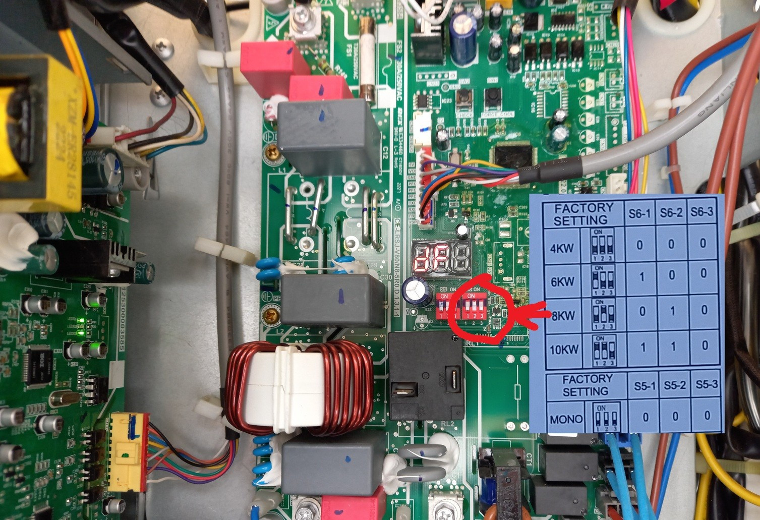

6 godzin temu, cezario1 napisał(a):
@berti jesteś niedoinformowany. Można moc obniżyć w typoszeregu PC a typoszereg to 8-10kw, 12-14-16kw czyli z 12nastki nie zrobisz 10kw bo to inne PC i z 8kilowatowej nie zrobisz 6kilowatową bo to też inne PC. Możesz tylko obniżyć moc maksymalną ale nie obniżysz mocy minimalnej czyli modulacja w typoszeregu jest taka sama. Obniża się w menu serwisowym   amperami.image.jpeg.cb0a0f0f74c54639561f115667d6162a.jpeg
Żeby było ciekawiej to w typoszeregu możesz obniżyć w dół ale podwyższyć już nie czyli z 8kw nie zrobisz 10kw a z 12kw nie zrobisz 16kw chociaż to te same PC
Sorki to chyba chodziło o york, dawno to było a sam mojej nawet instrukcji nie czytałem.
tu o to chodziło sory za zamieszanie.
Może się okazać że Ty masz rację. Przyjrzę się dokładnie mojej płycie głównej. W pomocy technicznej firmy kaisai zapewniali że się nie da zwiększyć mocy.
Może jednak w typoszeregu da się to zrobić.
Edytowane przez cezario1
Nie tylko York , ale to że na płycie można przełączyć to nie znaczy że sprężarki są takie same (ja nie wiem) - znaczy tylko że płyta jest uniwersalna .

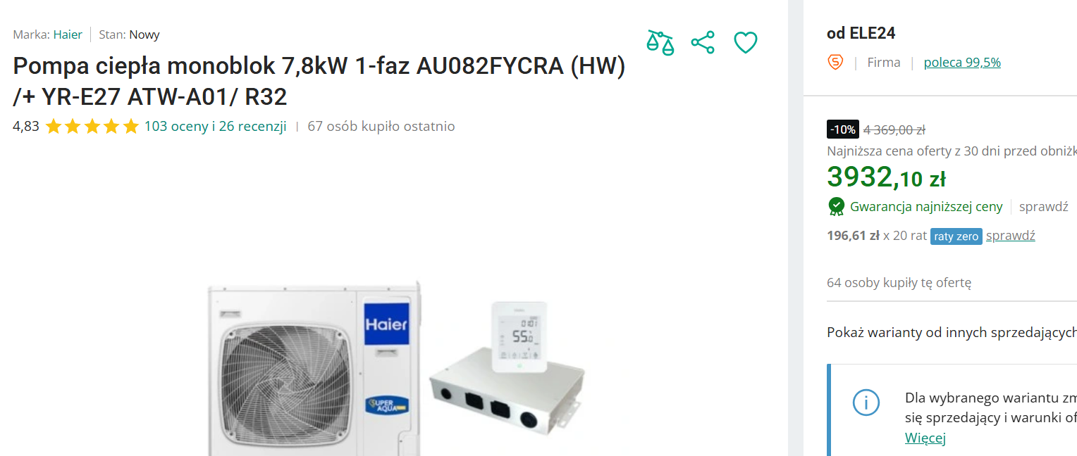

🔵 HAIER 8 kW monoblok
Moc w rzeczywistej pracy 7–7,8 kW
W mrozie –15 to ok. 6,5–7 kW
W –20°C zbliża się do realnych 6,5–7 kW
👉 Dalej lekko na styk, ale znacznie lepiej niż Kaisai.
W 90% zim nie będzie potrzebował grzałki.

Haier 8 kW:
➡ 7 323 kWh × 0,80 = 5 858 zł / rok
Kaisai 8 kW:
➡ 7 222 kWh × 0,80 = 5 777 zł / rok

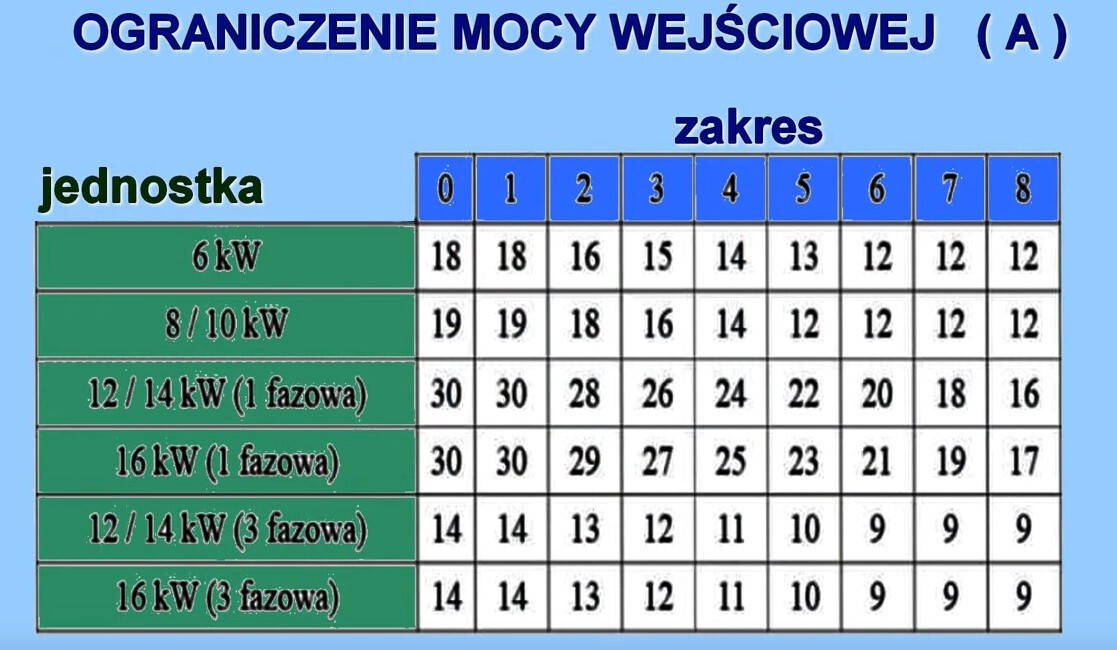

Przy -20 st to moc tej PC max 2,5kw a nie 5-6kw nie wiem skąd  wziąłeś takie dane.
Kto dobiera PC do takiej temp?
Przy -10 moc nominalna to 4.33
Przy -15 moc nominalna to 3,27
Przy temp wody 40 st
Liczę moc PC bez grzałki
Z ciepła app wyszło mu że przy  temp biwalentnej -7st potrzebuje 3,6kw a pompa ma moc w tej temp 5,6kw
Tutaj faktyczne możliwości Kaisai 6kW w załączniku pdf
