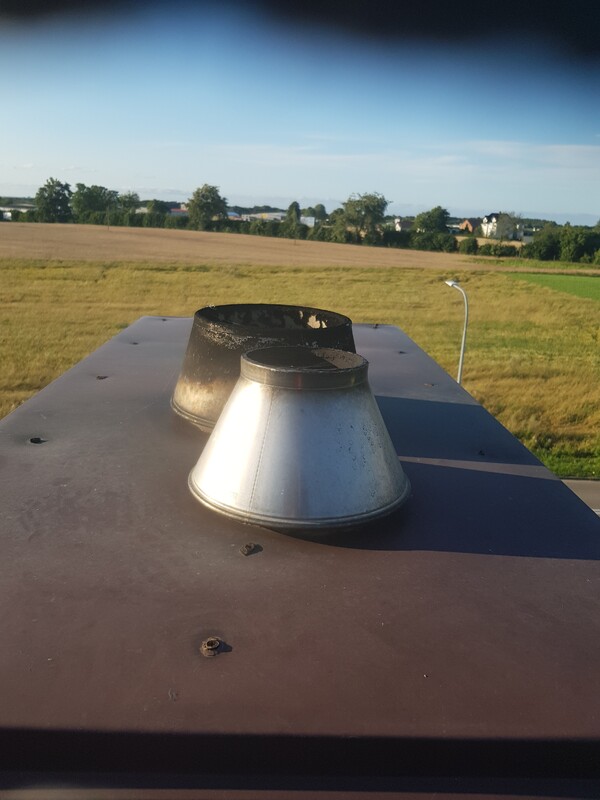

  9. Mam pytanie odnośnie wymagań zgodnych zensztuka budowlaną przy montażu kotła kondensacyjnego, bo 2 majstrow mowi mi co innego prosze o wyjaśnienie. Więc mam wklad ceramiczny prawdopodobnie 125mm zakończony taka metalową nasadka, wokolw wkladu jest pusta przestrzeń gdyż szacht ma kształt prostokąta, zakończona ta przestrzeń jest z 3 stron na kominie kratkami wentylacyjnymi. Jeden majster gada że w ta rurę 125mm włożyć trzeba mniejszą średnicę. Natomiast drugi gada żeby wykorzystać ta rurę 125mm i ta przestrzeń miedzy wkładem A prostokątnym szachtem. Kto ma racje? Czy jest sens zakupowania kolejnej rury?
  10. Dobra sprawdzilem teraz dokladnie, bo 2 majstrow mowi mi co innego prosze o wyjaśnienie. Więc mam wklad ceramiczny prawdopodobnie 125mm zakończony taka metalową nasadka, wokolwwkladu jest pusta przestrzeń gdyż szacht ma kształt prostokąta, zakończona ta przestrzeń jest z 3 stron na kominie kratkami wentylacyjnymi. Jeden majster gada że w ta rurę 125mm włożyć trzeba mniejszą średnicę. Natomiast drugi gada żeby wykorzystać ta rurę 125mm i ta przestrzeń miedzy wkładem A prostokątnym szachtem.
  11. Dzień dobry mam komin z szachtem okolo fi20 ceramiczny, wysokość ok 9m. Szacht nie używany, czysty. Będę instalować kocioł kondensacyjny i znajomy ma do takiego kotła wklad koncentryczny tylko na wys. 1m i mówi że kocioł dziala bardzo dobrze. Gneralnie zasada mowi ze wklad ma byc na całą wysokość komina, ale czy jest sens?

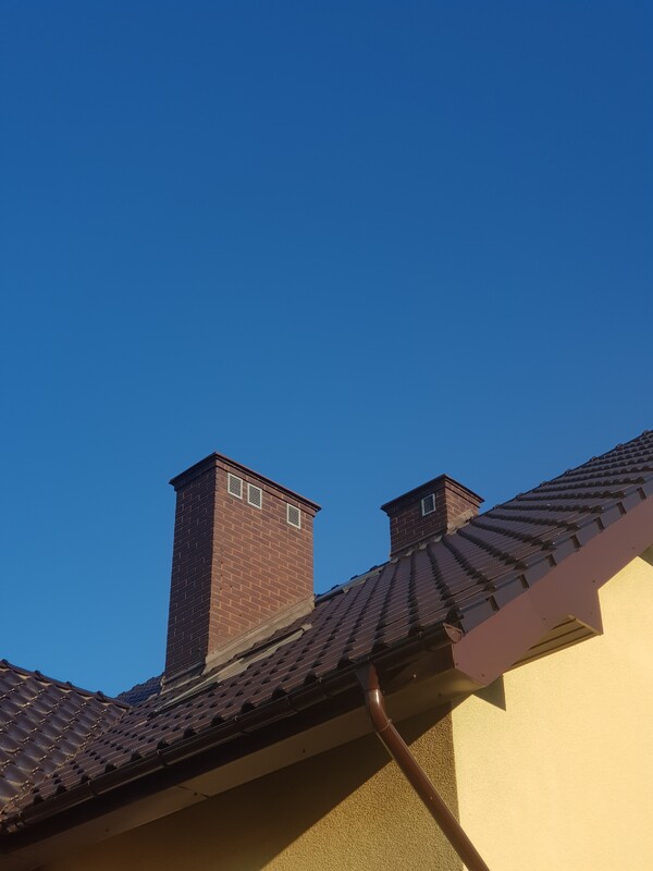

  13. A czy jeśli nie ocieple nad dachem, póki co przynajmniej, to samo ocieplenie na strychu coś pomoże? Ciekawi mnie ten nieużywany komin, skoro nie ma w nim spalin i nie wytwarza się punkt rosy, to czemu się poci? Jak ta wełnę zamontowac? Na sznurek?
  14. Więc tak, mam problem z 2 kominami w nowym budynku z 2016 roku, kominy budowane z klinkieru, nie wiem co w środku, kominy pocą się oby dwa. Ten nieuzuwany od kominka nawet bardziej. Budynek ma 3 kondygnacje plus strych. Ocieplony styr. Grafit 18-20cm, przy czym strych jest nieocieplony. Czy to jest mozliw e że problem z obydwoma kominkami to nieocieplony strych? Jeśli tak to czy wkleić kominy styropianem? Ile go dac? W tym roku nie będę ocieplać strychu z powodu braku kasy. Więc muszę się ratować jakoś inaczej. Pytanie też co z czesciakomina wystającą ponad dach?
