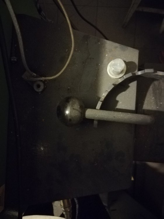

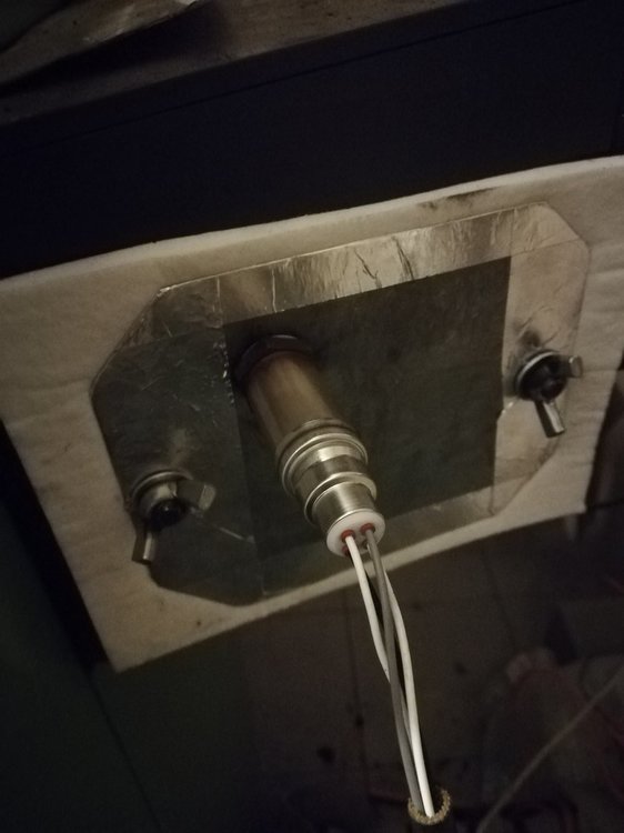

Wysępiłem od znajomego mechanika za 4-pak sondę Boscha, podobno sprawna i postanowiłem się pobawić.
Na zewnątrz wskazuje 0-2 mV. Podczas pracy na 100% mocy (jakieś pół godziny pracy) faluje od 25-35 mV mniej więcej w takim zakresie jak na filmie.
- czy umiejscowienie jest OK? Jest trochę pod kątem "w kierunku" kotła bo tak mam wyczystkę (na zdj z lewej kocioł a z prawej wyj do komina)
- czy zakres mV jest OK dla ekogroszku jak chodzi o tlen, czy raczej podnieść lub obniżyć powietrze?
- czy falowanie w przedziale ok 10mV (25-35) jest dopuszczalne czy za duże? Zastanawiam się czy powodem nie jest mieszanka (różowy Tauron ekogroszek) i faluje zależnie od tego co wpadnie w palnik. Albo czy powodem nie jest falowanie dmuchawy która zmienia obroty jakieś +/-20obr od średniej. Albo jedno i drugie.
- czy trzeba masę sygnałową sondy (szary) połączyć z masą kotła lub minusem akumulatora albo jedno i drugie? W tej chwili nie jest nigdzie podpięta, znaczy tylko do (-)miernika, (+) jest na czarnym kablu sondy.
Aby z sondy był pożytek powinna być zamontowana w czopuchu , jak najbliżej kotła oraz trzeba znać jej charakterystykę  - tlen- napięcie w mV.
Inaczej nie masz do czego odnieść jej wskazań, sprawdź w katalogu producenta , może tam coś będzie .
Ale wątpię.
Moja pokazuje podczas pracy kotła od 12-20mV - zależnie która faza spalania.
Taki cykl spalania w kotle z podajnikiem wg wskazań sondy to coś w rodzaju sinusoidy.

Ale zastanowiło mnie jeszcze to co w cytacie.  Sondę zamontowałem na dociętym i dowierconym kawałku blachy oraz z przekładką uszczelniającą i termiczną żeby sonda się nie wychładzała od masy kotła. Ale o spalinach nie pomyślałem, mam dość niskie i pytanie czy mogą wychładzać i fałszować odczyt...? Czy są ku temu jakieś wymagania minimalne?
U mnie w obu kotłach sondę wstawiam zaraz za czopuchem i nie ma problemu z temperaturą gdyż sonda ma grzałkę , która daje potrzebną sondzie temp pracy.
W sumie racja, samochodem też jeździmy przy -20C i powietrze zew nie może mieć aż takiego wpływu na wskazania sondy.
