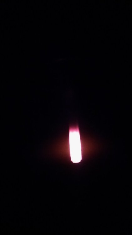

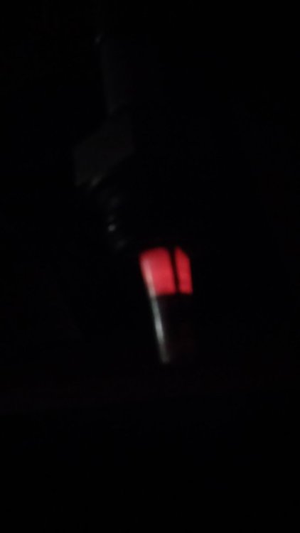

Np. tak świeci sonda, "czerwona latarenka".

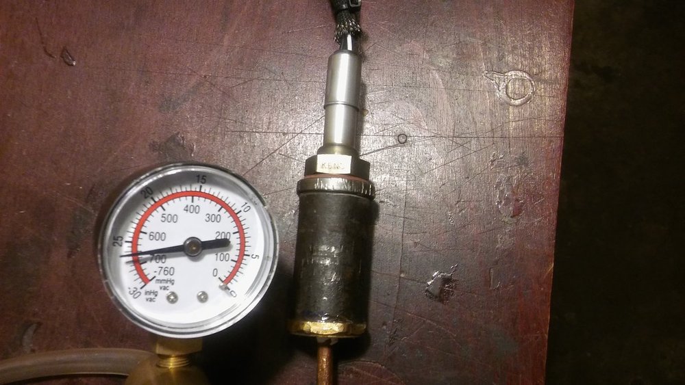

2. Poddaję też czujnik podciśnieniu i nadciśnieniu powietrza.

Wykonałem komorę do której wkręcam sondę i pompki do wytworzenia podciśnienia i nadciśnienia i próbuję otrzymywane wyniki spożytkować przy tworzeniu charakterystyki sondy, póki co tej eksploatowanej w ostatnim sezonie, poddałem ją regeneracji podgrzewając ostro palnikiem p-b, udało się na tyle, że można na niej ćwiczyć.

Sporo też zapewne upraszczam, rzetelne kalibrowanie wymagałoby dokładności której nie umiem zapewnić, nie wiem na ile np. naruszam prawa fizyki, ale dla sprawdzenia małych zawartości tlenu zastosowałem komorę z podciśnieniem, mnie w jakiejś mierze otrzymane wyniki uspokajają bo są zgodne z wyliczeniami, tylko pozostaje pytanie czy zastosowane wzory i ich interpretacja jest właściwa :). I tak można w kółko, byłby wzorzec to w sekundę wszystko jasne.

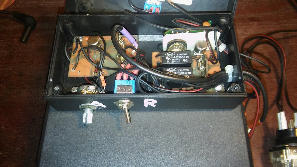

Żeby ten mój przyrząd nie był aż tak bardzo siermiężny i aby troszkę podnieść jego wartość pomiarową zmajstrowałem układ, oczywiście ciągle trzymając się konwencji wątku, że wszystko ma być w wersji dla ubogich :), który ma pozwolić oszukać wejście analogowe 0-10V mojego sterownika PLC i umożliwić wprowadzanie ujemnych napięć sondy.
Pomoże mi to kompensować offset sondy.
Najgorsze jest budowanie bez planów, dodawanie nowych funkcji do starszych to w efekcie  prosta droga do problemów, teraz trwa sprawdzanie, początek wygląda obiecująco:).
@Duck o co chodzi z tym oszukać 0-10V PLC? Nie wiem jaki masz tam sterownik ale jak bazujesz na Siemens'ie to on standardowo mierzy od -10V .. +10V. Sa tez karty -25mV do 25mV rozdzielczość 15bitow.
Niestety mam PLC z wejściem 0-10V, bez możliwości rozszerzania o dodatkowe moduły, jeżeli offset sondy jest blisko zera to błąd jest do strawienia w takich amatorskich pomiarach, ale nie ma żadnej gwarancji co się kupuje, bo wszystko jest do celów motoryzacyjnych.

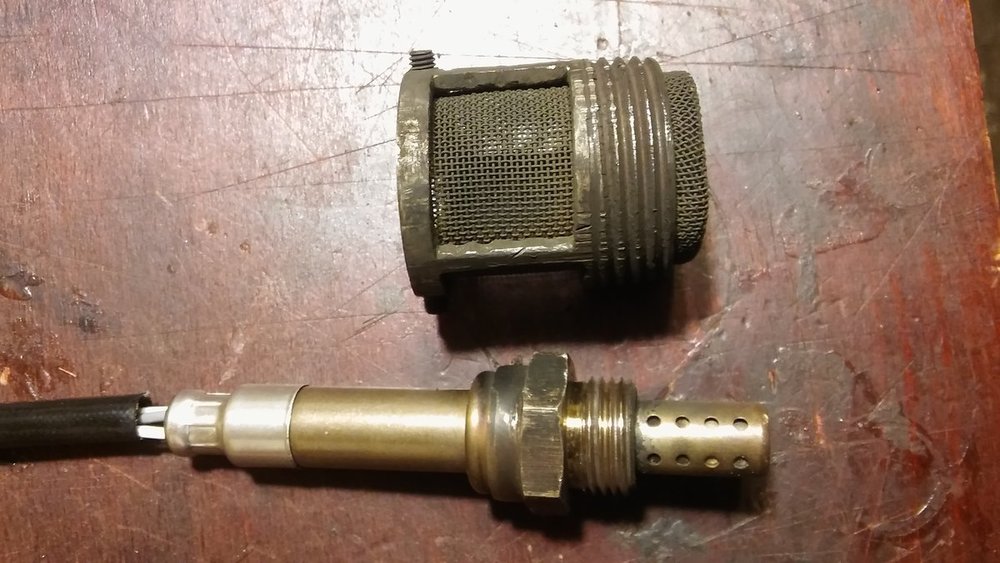

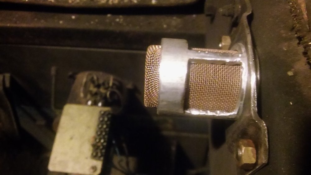

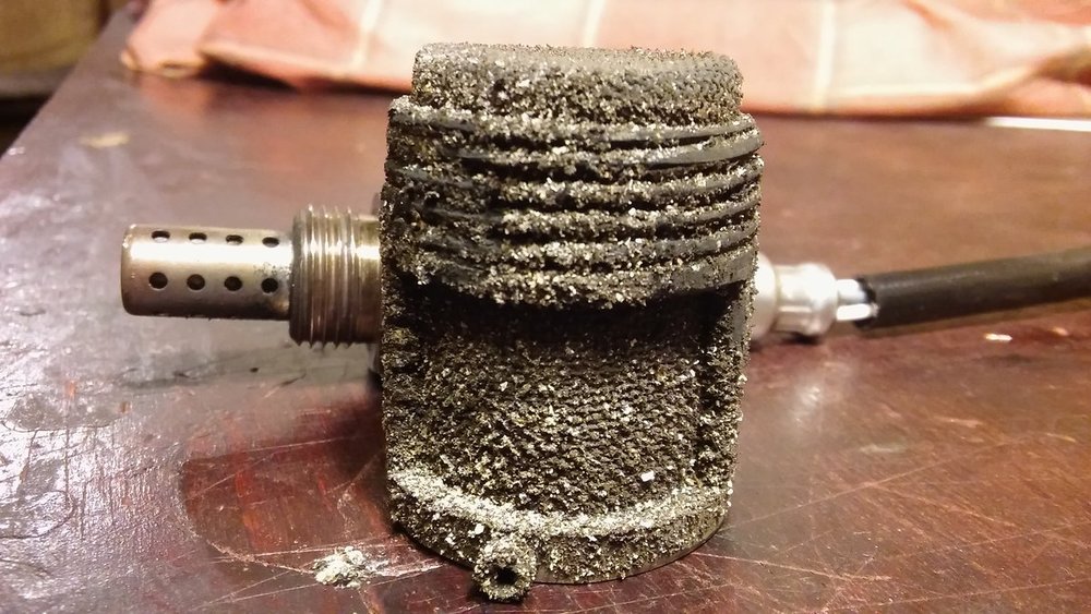

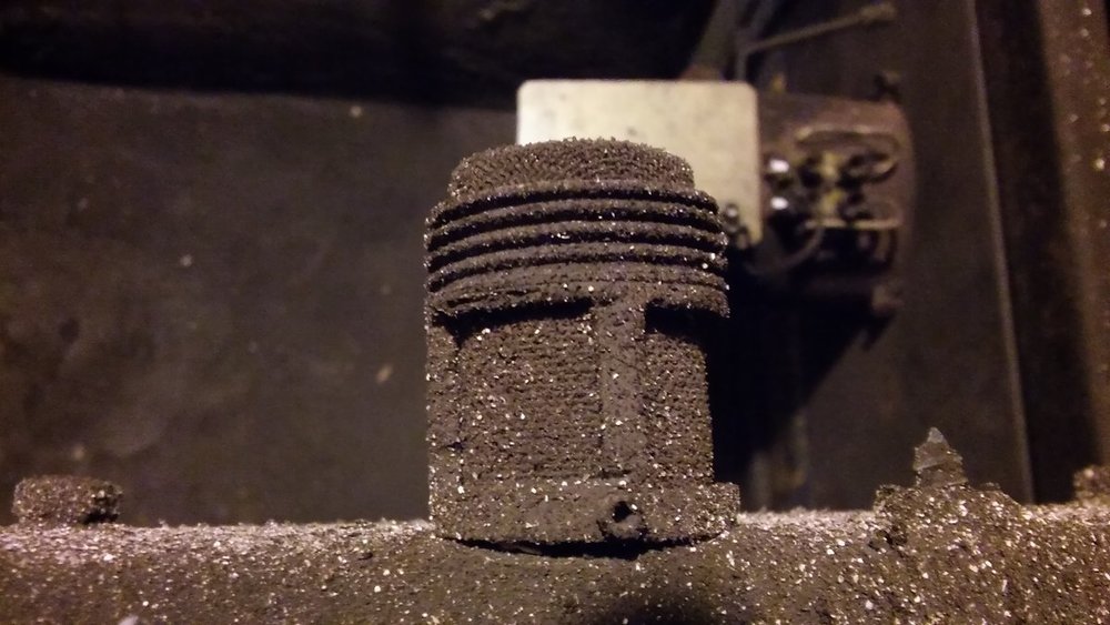

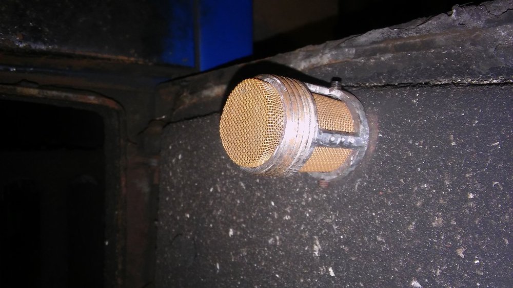

Po kilkugodzinnych próbach mogę uznać, że układ zdał z wynikiem pozytywnym, jednocześnie już żałuję, iż dopiero przyciśnięty do ściany pomyślałem żeby zrobić taki prosty filtr, na sondzie nawet pyłku.
1. Filtr przed demontażem. 2. Wyjęta sonda na tle filtra. 3. Filtr po przedmuchaniu.

Po kilku ostatnich paleniach, mogę ostatecznie zakończyć swoje potyczki z sondą w ramach tego wątku, obrała już raczej ostateczne oblicze i teraz byłoby mi na rękę żeby przynajmniej cały ten sezon przepracowała bez niespodzianek.
Udało się obejść ograniczenie wejścia 0-10V sterownika,  pomiarowo jest do zaakceptowania i obyło się bez większych kosztów, bo przy użyciu elementów będących na stanie w domu, tyle, że obrosła w nowe "skrzyneczki".
Jeszcze nowe rozwiązanie mocowania, prawie bagnetowe :), filtra, żeby nie trzeba było stosować kluczyka, kilka mądrości dotyczących eksploatacji z opisu sond przemysłowych i może przez następne parę sezonów w końcu z inwestora będę beneficjentem :).
