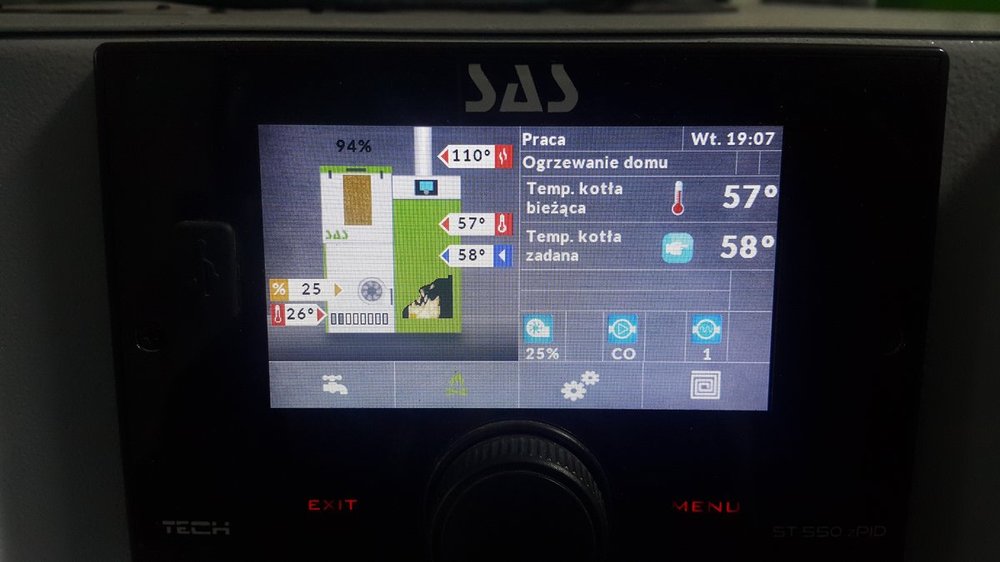

Panowie ktoś pomoże? Praca na PID temperatura zadania 63 stopnie pięc nie może jej osiągnąć 55 stopni i spada cały czas. Na ustawieniach manualnych osiąga bez problemu. Co może być przyczyną?
Duże spaliny i piec w pidzie podaje malo paliwa bo spaliny wysokie. Sprawdz paramerr spalinnoraz wejdz w ekran testowy i porownaj ile paliwa ci podaje z tymi z manuala. Jeśli masz st550 to kod do ekranu 5162
Miałem tak samo kiedyś. Servis polecił wejść w ustawienia servisowe i zwiększyć minimalna temp spalin do 200 stopni. Kod 5162. Tak zrobiłem i podzialalo. Ale później przeszedłem na manual i od tamtej pory palę na manual.

Witam, w menu servis mam zaznaczone BIO SLIM a dalej na końcu jest PELLET, czy to czasem też nie powinno byc zaznaczone? U mnie nie jest. ST 550 z pid
ten piec (też taki mam tylko 17) jest na eko, ale z palnikiem sprzedają go jako peleciak.
