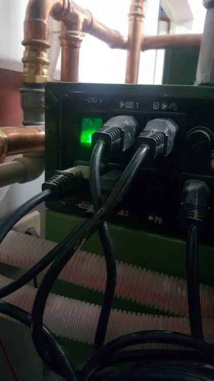

Dzięki zaploki wgralem je ale mam problem z pompa co1 bo włącza się odrazu niezależnie jak ustawie temp włączenia
Lewa górna co1
Prawa górna cwu
Lewy dół zasilanie pieca
Środek dół co2
Puste gniazdo
Prawy dół cyrkulacja cwup
Dobrze? :D
Cyrkulacyjna jest pod CWU - przepnij masz podłączone pod pompę rezerwową.
Ja i mnie mam tak podłączone
Lewa Góra co1
Prawa góra lądowanie cwu
Lewy dol zasilanie
2 z lewej co2 pompa podłogowa
3 z lewej pompa cyrkulacyjna
I prawy dół wolne

Robercie - cyrkulacja CWU przepięta. Działa jak działało :)
