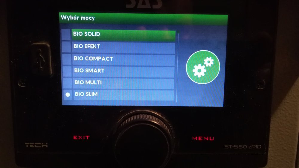

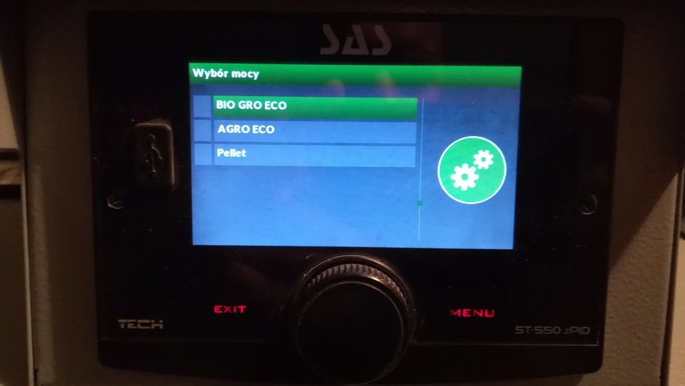

Witam, w menu servis mam zaznaczone BIO SLIM a dalej na końcu jest PELLET, czy to czasem też nie powinno byc zaznaczone? U mnie nie jest. ST 550 z pid.
Ja ostatnio też byłem w menu serwisowym 5162 ale nie miałem chyba opcji wybrania modelu
wg producenta masz wybrac piec jesli jest na liscie to ten z listy. Ja tak zrobilem ale o dziwo mi lepiej pali jak mam Pellet ustawione, czyli pewnie jakies ogolne ustawienia pod pellet. Zreszta bylo juz pare postow ze ktos przestawil na inny piec i nagle mu lepiej zaczelo chodzic itp.
Ok. Zmienię potem na pellet o zobaczę, menu 5164.
