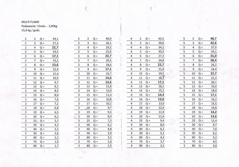

Może się komuś przyda:
Udostępnione przez jednego z forumowiczów - nastawy pracy podawania i przerwy oraz wynikające z tego moce [kW] np. 2sek co 6sek = 17,1kW

Panowie, proszę o pomoc w ustawieniach.
co prawda piec 14kw ale również sas bio efekt.
dom ok 130m2 i wyłącznie ogrzewanie podłogowe. dom nowy docieplony
walczę od początku sezonu z ustawieniami i nie udało się zejść niżej niż 2 worki po 15 kg na dobę
moje obecne ustawiania to:
temperatura zadana dla pieca 60
temperatura CWU 43  (bojler 300litrów)
pompa podłogowa 30
pompa zaworu 50
bufor:
góra 55
dół 55
(bufor 300litrów)
obecnie mam ustawienia manualne
czas podawania 1s
czas przerwy 20s
siła nadmuchu 10%
praca podtrzymania 3s
przerwa podtrzymania 3m
wentylator praca 45s
wentylator przerwa 1.30m
bieg wentylatora 10s
proszę o korekty nastawy poszczególnych temperatur by było wydajniej
Sprawdź sobie ustawienia:
Temp CO 65
Bufor góra 45
Bufor dół 60
Czas podawania 2s
Przerwa 12s
Nadmuch 10%
