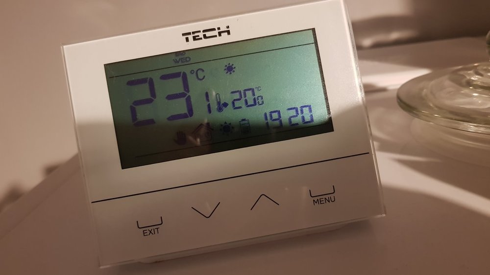

1 godzinę temu, gniochu napisał:
Ja mam taki regulator
Też taki kiedyś miałem i sprzedałem ,teraz mam ST-280 na piętrze i jakoś działa
Tylko nie pamiętam jak to się podlacza i konfiguruje z nadajnikiem.
Podpinasz kablem lub bezprzewodowo jeżeli chodzi o st-280. Jeżeli bezprzewodowo to trzeba dokupić zestaw st-260. Tu masz instrukcje
https://www.techsterowniki.pl/!uploads/products/ST-280_instrukcja_PL.pdf

Ogarnięte i podłączone. Teraz jaka histereze ustawić na sterowniku? 1 stopień to nie za dużo? Nie będzie odczuwalny dyskomfort?
Jak zwiekszyc temperaturę spalin. Wszedlem w menu serwis i tam mam tylko maksymalną temperature a nie ma minimalnej. W ekranie testowym mam temperature spalin 65 stopni.
ja też mam 292, histerezę ustaw na 0,2 bo jak dasz 1 st. to piec będzie w czuwaniu ze 2 dni
i nie baw się najlepiej temperaturą dzień / noc ( w sennie nie zmieniaj na noc na niższą) bo w nocy ci się nie włączy, a rano będzie hajcował, żeby dojść do wyższej dziennej
