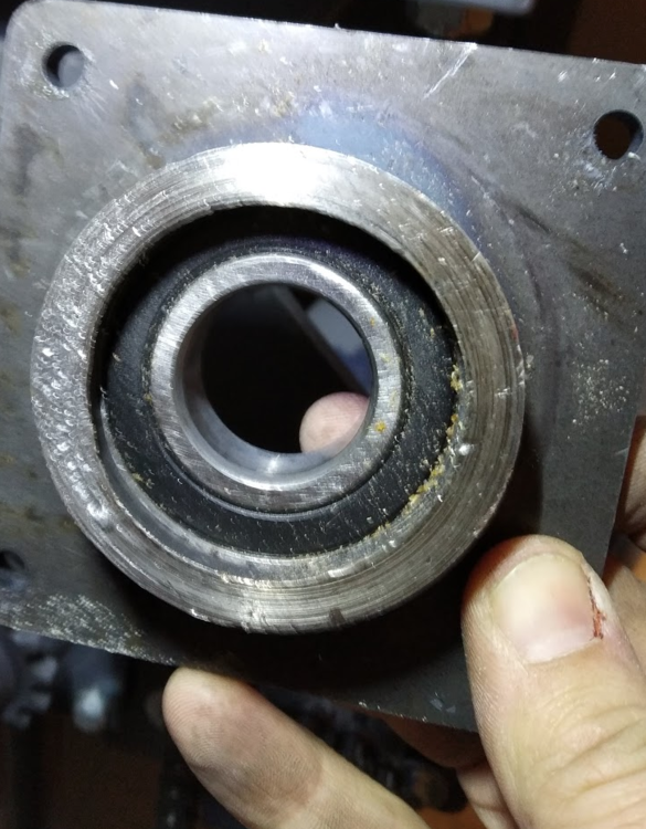

Może ktoś pamięta jak z tydzień temu próbowałem rozpalić w trybie bez PID i że mi kocioł zgasł zaraz po rozpalaniu. Wróciłem na PID i było dobrze chociaż pare razy tak zgasał i znów się rozpalał ale to było w nocy i nie zwróciłem uwagi na to. Dzisiaj znów zgasł gdzież tak już pod koniec ładowania bufora i juz ponownie nie mógł się rozpalić, załączył się alarm "nieudane rozpalanie" no i poszedłem na budowę do kotłowni.
Palnik czysty, piec wygaszony. Próbuję rozpalanie – nic, a ni jeden pellecik nie spadł do paleniska. Ślimak zablokowany :( Próby przekręcić go w trybie ręcznym też bez skutku - silnik szarpie łańcuch ale nie może przekręcić wał i koniec. Załamałem się. Zostawiłem wygaszony kocioł do jutra, będę wybierał prawie pełny zbiornik pelletu i patrzył czy coś nie blokuje podajnik, ale jak nic nie wyciągnę będę wołał serwisanta chyba. Podejżywam że to coś wpadło jakiś czas temu do ślimaka i przeszkadzało w pracy a teraz całkiem zablokowało. Chyba że silnik padł ale on próbuje kręcić to raczej jest ok. Wentylator chodzi dobrze, termik nie wyskoczył.
Mam pytanie, czy ktoś wie czy jest możliwość odwrotnego ruchu ślimaka? Jak go cofnąć? Żebym zobaczył czy on czegoś nie wciągnął. Może tam jakieś kable przepiąć czy coś... Na razie nie mam pomysłu i nie chcę narobić szkód.

To jest czujnik płomienia w palenisku chyba. Ale on nie ma nic do zablokowanego podajnika niestety
Podajnik naprawiony!
Jak planowałem najpierw wybrałem cały pellet ze zbiornika, gdyż nic nie znalazłem w ślimaku od góry postanowiłem zdjąć łańcuch żeby spróbować ruszyć wały ręcznie. Dolny bardzo łatwe się poruszał ale górny był zablokowany na amen. Zdjąłem  koło zębate i za pomocą klucza żabki udało mi się ruszyć wał ślimaka. Ale było słychać metalowe tarcie. Dlatego odkręciłem 4 nakrętki flanszy, trochę powalczyłem z segerem i w końcu ściągnąłem łożysko razem z flanszą. Okazało się że fabrycznie żle był dopasowany kołnierz flanszy do długości wała i pierwsze kółko ślimaka zacierało o ten kołnierz. Ocierało się toto z taką silą że normalnie zrywało wióry z metalu aż w końcu się całkiem zablokowało. Są zdjęcia jak to wyglądało.
image.thumb.png.0277b36286b010cdf7e5e11d57615e5d.pngimage.png.15c7fd9c077d00bb4d3759a732f9bdc9.png
Dalej trochę szlifowania kołnierza i pasowania, aż w końcu wał obracał się beż otarć. Po złożeniu całości kocioł uruchomiony, ładnie chodzi, podajnik działa znacznie ciszej no i mam teraz trochę doświadczenia z naprawy tego cuda techniki.
Podejrzewam że to wyjątek i reszta kotłów ma z tym porządek, ale gdyby komuś coś się podobne działo to warto sprawdzić.
