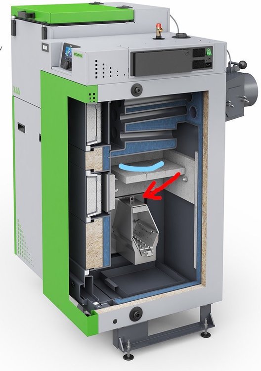

Ja bio compacta i u mnie nad palnikiem jest już półka szamotowa więc na nią położyłem. Wiem że jeden gość do bioslima dołożył szamotke u też spadla temp. Spalin
Wyślij zdjęcia z modernizacji pieca jak to Robiłes i wg

To dość ciekawa koncepcja ;) swego czasu czytałem, że ekogroszkowscy jak chcieli palić pelletem to dostawiali 2 cegły ceramiczne które robiły za szamot ;)
Ogólnie szamotka długo oddaje ciepło i czym więcej jest jej w piecu to temperatura. Pieca będzie wolniej spadać co za tym idzie czas podtrzymania powinien się wydłużyć

Palnik od ekogroszku nie nadaje się do palenia pelletu. Co najwyżej można przemieszać z grochem ,a tak palenie samym pelletem na palniku ekogroszka słyszałem, że  jest dość niebezpieczne z powodu wytwarzających się wybuchowych gazów z drewna, a sam palnik groszkowy sobie z tym nie radzi.
@Michael871 O tu dorzuciłeś? :)

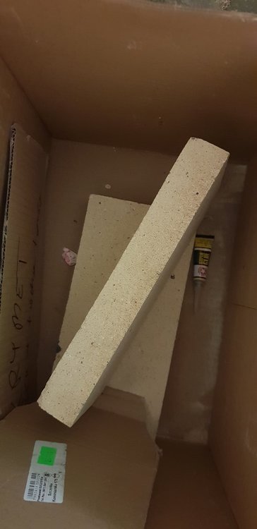

Tam gdzie niebieska kreska jedna mała szamotka dołożona, spaliny ustabilizowane. Kocioł lepiej się nagrzewa i dłużej trzyma temperature. Wszystko czyste, nie zbiera pyłu itp.
Zrób zdjęcie i wstaw na forum jakie wymiary tej szamotka
Wysłane z mojego Redmi Note 5 przy użyciu Tapatalka
Bo seryjnie są trzy ułożone i na nie dałeś jeszcze jedna
Tak zgadza się, dołożyłem identyczną jak na zdjeciu bo mnie w sklepie podniosło i kupiłem 3szt A wykorzystałem jedna
A ciekawe jaki był by efekt jak byś dał po całości czyli tak jak by druga warstwę na oryginalne

Hmm nie wiem nie próbowałem. Teraz nie narzekam. Wcześniej palił mi po 30-35kg dziennie, obecnie w czwartek zaspałem do pełna (105kg) I jeszcze sporo jest w zasobniku. Jedyny minus to ten kondensat, którego wcześniej nie miałem ze względu na wysoką temp. Spalin
Teoretycznie powinny być lepiej ale to trzeba było sprawdzić

U mnie w tym miejscu jest ruszt awaryjny do palenia drewnem... Mam gdzieś cegiełkę... może sobie przetestuje ;)
