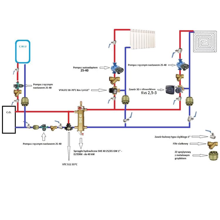

Witam :) Pytanko mam gdzie szukać takiego sprzęgła do instalacji takiego 100l np... Wiem że instalacje mam do poprawy i zgodnie z sugestiami kolegi z forum najlepszym rozwiązaniem jest takie sprzęgło ala bufor aby zwiększyć pojemność wodną itp ale nigdzie nie moge takiego znaleźć :/ No i pytanko czy tak jak jest na schemacie takie duże sprzęgło moze być powieszone na ścianie normalnie nad kotłem np? No i czy są takie zbiorniki co mają dwa wyjścia na dwa osobne obiegi?Pozdrawiam

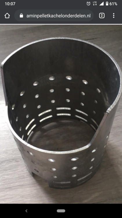

Ma ktos moze zwymiarowana rure wewnetrza (ta z otworkami nadmuchowymi) palnika kipi 20 kW ? Z jakiego gatunku stali to jest wykonane ?
A co przepaliła się? Jak coś można dokupić spokojnie ale cena też nie mała ok 400zl.

Wiem ze mozna dokupic, jak masz wymiary to napisz prosze. W kilku miejscacch przy wylocie jest dosyc mocno wytarte, wiec sie przymierzam pomalu do wymiany. Teraz jak sie pali to klopotliwy jest demontaz i rozkrecanie wszystkiego po to zeby zwymiarowac.
400 zl to za duzo jak za kawalek rurki.

400 to dobra cena, nie znalazłem nigdzie taniej.
Ta rura jest bardzo droga, metr chyba powyżej tysiąca złotych, chyba że znajdziesz kogoś kto Ci sprzeda kawałek na wymiar.

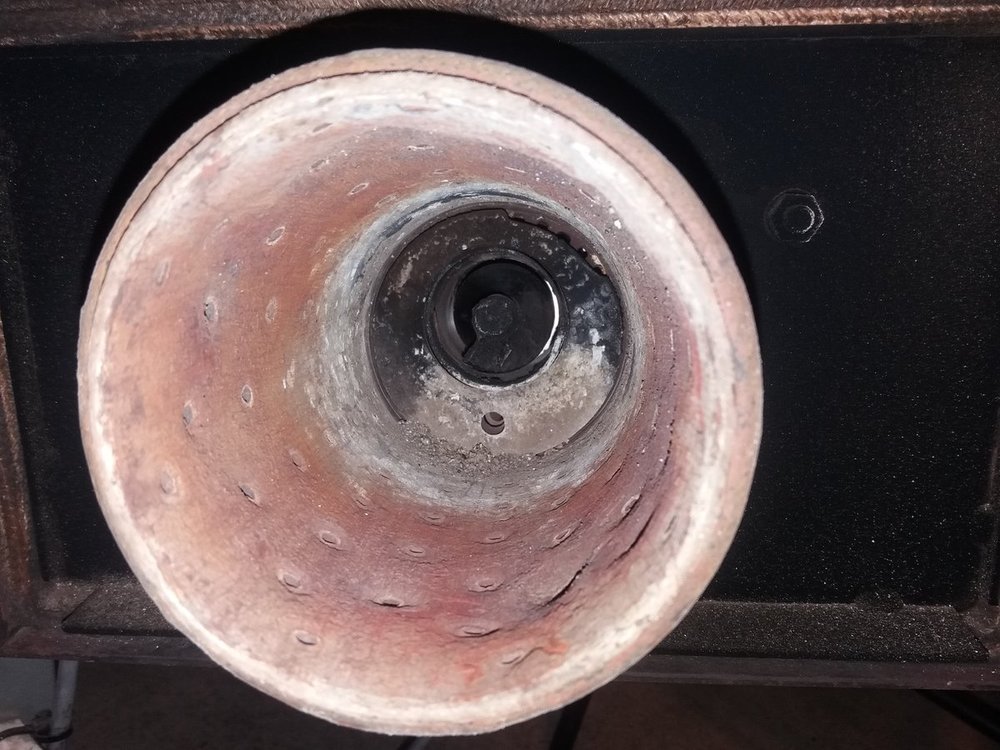

Kurka... Ja go rozebrałem po 5 sezonach, to faktycznie w 1/3 od wylotu rura podżarta wewnątrz, ale otwory napowietrzające raczej trzymają wymiar. Podszlifowalem płaszczyznę pomiędzy otworami miniszlifierką i jakoś tam idzie. Cała reszta jest ok.
Z tego, co pamiętam to jest to jakiś specjalny stop a otwory muszą być dokładnie jak w oryginale, bo inaczej nadmuchy nie będą działaćfd086df108f63c985667bc9c53b773cb.jpg

Każda uwaga jest cenna [emoji106] U mnie w tym momencie nam 6300 h pracy i stan jak na zdjęciu. Myślę, że ta rura dobije do podobnego czasu jak u Ciebie.

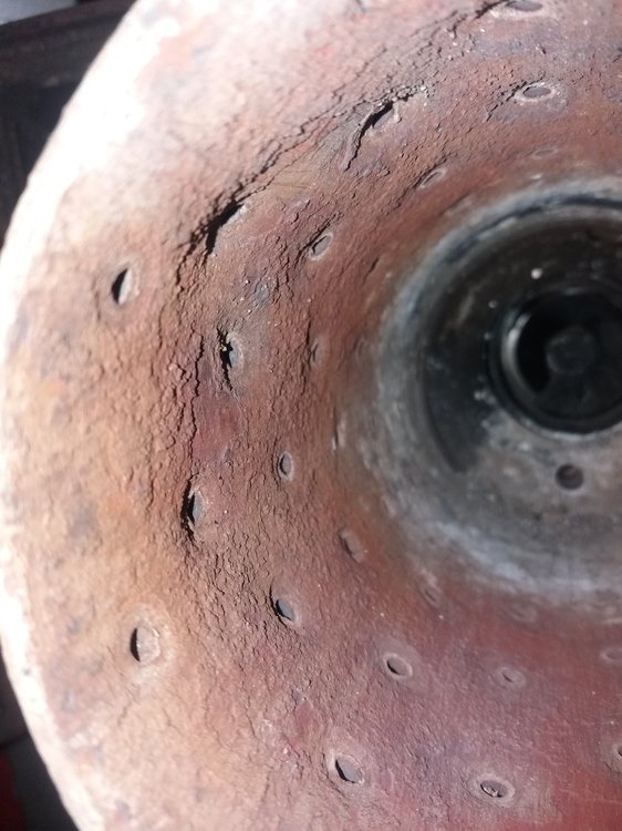

Pewnie tu jest różnica. Zresztą, jak wspomniałem, 1/3 od strony wylotu jest taka sobie. Reszta wygląda w miarę poprawnie. Kocioł jak na 10 lat (w tym szósty sezon na pelecie) jeszcze też jakoś się trzyma.9a5800f3cd5dcdc3f02385b9ff41b01b.jpg
Tak to wyglada..zaglebienia przy koncu rury tam gdzie otwory napowietrzajace.
Faktycznie, kratery jak na Księżycu... Ale żeby tak po trzech sezonach...
Jak to się objawia u Ciebie? Jest gorsze spalanie? Dymi?
