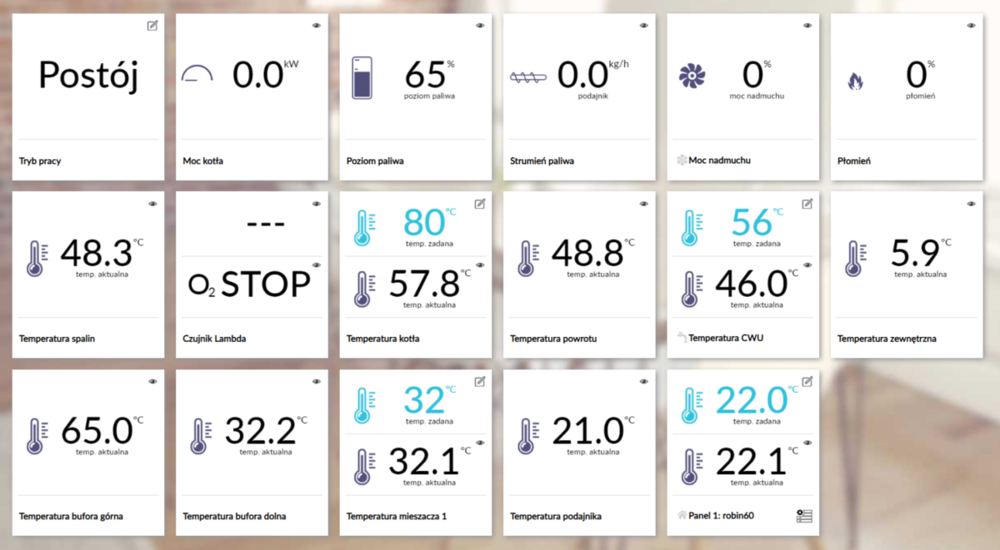

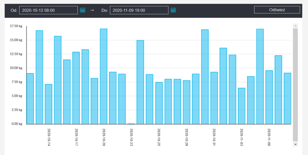

Ja gdybym się uparł na pellet do nowego domu z podłogówką to wykonał bym instalację z buforem i tyle , nie ryzykował bym że jakiś kocioł potrafi o każdej porze cały czas ekonomicznie pracować zapewniając stale ciepło dla OP .
Ja z kolei poszedłbym w 3000 l wody grzane prądem w drugiej taryfie. Ale to teraz taki mądry jestem [emoji16] PS. Tak się do luksusu przyzwyczaiłem na pelecie, że nawet mi się już tych trocin dźwigać nie chce [emoji23]

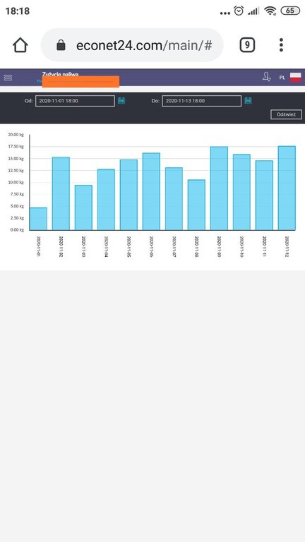

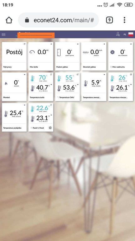

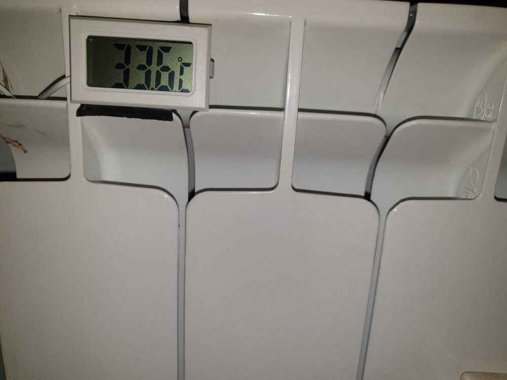

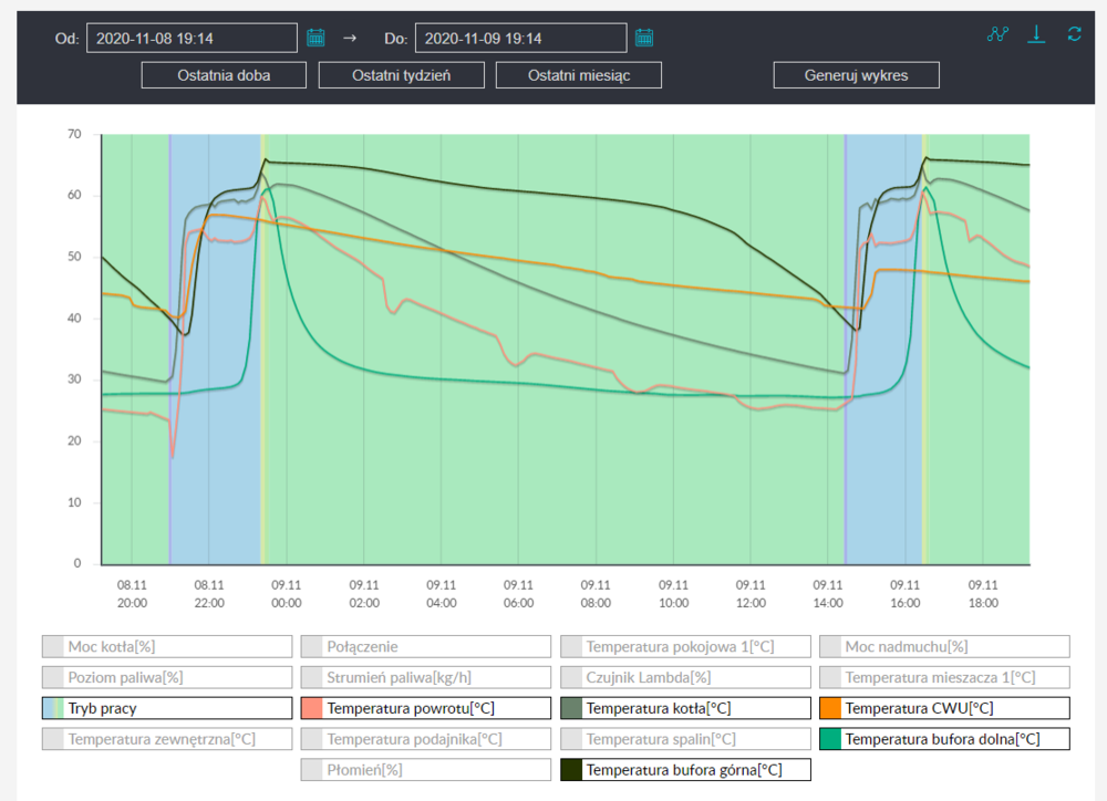

Nie tylko do nowego można i do starszego i to z grzejnikami. I osiągać rewelacyjne wyniki wraz z grzaniem CWU.
Ustawiasz krzywą grzewczą 0,6 i cały czas na grzejniki idzie jak do tej pory 29-32, grzejniki jak dotkniesz to prawie nie odczuwalnie ciut letnie a w domu cały czas 22 do 22,5.
Tak , że polecam bufor wszystkim niedowiarkom, a Tym którzy się go pozbyli i uwierzyli instalatorom w cudowną modulację kotłów to mówię prosto w oczy popełnili straszny błąd.

Miło poczytać i zobaczyć wyniki [emoji106]
Fajnie te wyniki i temp.wygladają ale u mnie jakbym miał takie 33 stopnie to by zamarzł chyba ,przy teraźniejszych temp potrzebuję 50-60 na grzejniku mieć z tym że w nocy nie palę,no i opału idzie mi 24-27 tys kw na sezon ,więc to 6-7 ton peletu,i u dochodzimy do sedna czyli ocieplenie chaty im lepsze tym bardziej sobie możemy  ograniczać zużycie opału ,bez tego cudów nie ma i by nie umarznąć trza hajcować,ale na szczęście mam dostęp do taniego drewna i na sezon spalam 2 tony węgla za 1800zł i 12 -15m/p drewna 600-800zł co daje normalne koszty,palniczek nie powiem kusi mnie ale to dopiero wtedy jak koszty na pół podzielimy z córką,na co się na razie nie zanosi

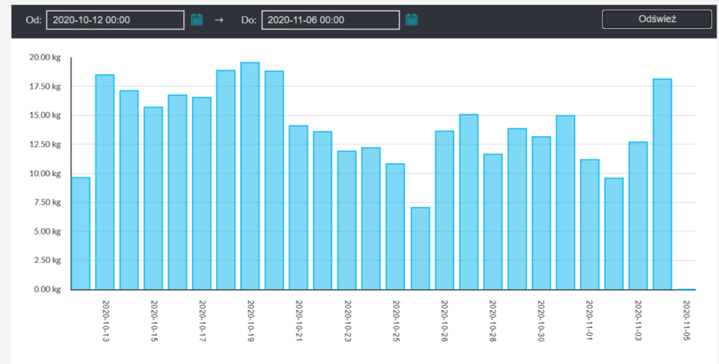

U mnie w tym samym okresie co u @robin60 tak wygląda:
Do 05-11 palnik włączany był od termostatu po 05-11 załączony jest cały czas a zawory regulowane są pogodowo.

Całkiem dobrze jak na twój metraż i mieszaną instalacje .

Ale wyniki jak na 250 m 2 też bardzo dobre.
Najlepsze jest to , że moja córka przyjechała ze stolicy po ponad miesiąc czasu nie bycia w domu i się pyta tato ależ tu ciepło , a ja jej mówię , że ja nie palę jak nie wierzysz dotknij kaloryferów a ona , no faktycznie zimne.
Odpowiadam czary kaloryfery zimne a w domu ciepło.
Możeś Ty robin jaki zderzacz Hadronów założył a nie bufor i Boską cząstką grzejesz ? hahaha .

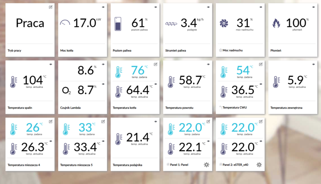

Kotła nie zmieniałem. Nadal jest HT EKO DUO 25kW :) Paradoksalnie tak duży wymiennik działa bardzo korzystnie na ekonomie :) Prz zmodyfikowanym czujniku temperatury tak by mierzył temperaturę w środku strugi spalin temperatura nie przekracza 110stC na mocy 23kW przy nieczyszczonym wymienniku od marca 2020 :)
Edit:
Mała poprawka, temperatura spalin nie przekracza 120stC.
Screen jak wygląda u mnie teraz ecoNET:
Edytowane przez Dragster
Fajnie to masz wysterowane .
