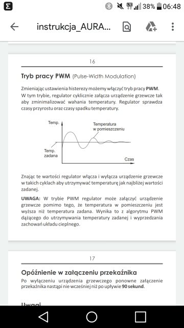

6. Sprawdź, jaką masz ustawioną histerezę temperatury na termostacie. W DTR Auratona 3003 jest coś takiego jak tryb pracy PWM. Sprawdź, czy nie jest włączony.

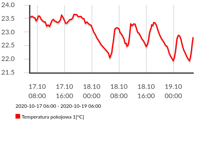

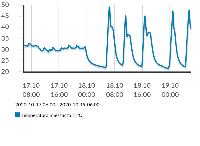

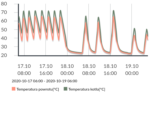

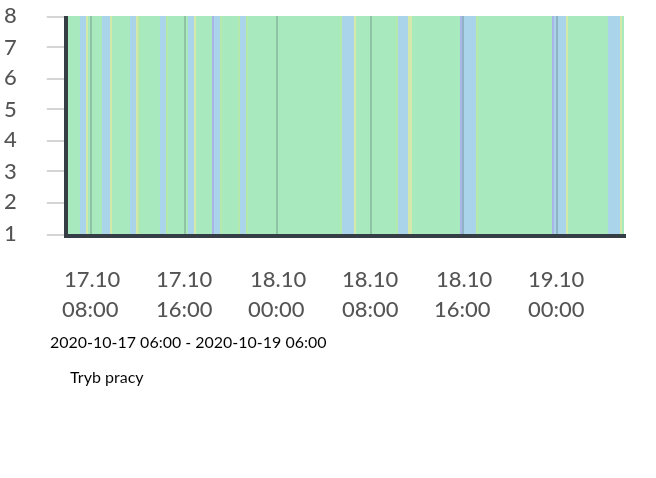

Wrzucam Ci wykresy pracy mojego kotła z dwóch kolejnych dni. Pierwsza doba to praca od histerezy kotła - zadana 70, histereza 22 stopnie, czyli kocioł odpala się przy 48, powrót jest wtedy ok. 40-41. Temperatura mieszaczy wg krzywej grzewczej, ustawiona na 22' i przebita w górę mimo krzywej 0.6 na kaloryfery i 0.4 na podłogę.
Druga doba to praca od termostatu pokojowego. Temperatura dzień 23, noc 22.5, histereza termostatu 0.5.
Porównaj temperatury pokojowe, ilość rozpaleń i temperatury kotła i powrotu. Wnioski wyciągniesz sam [emoji16]c83571f8c092107451d55b9abed23a55.jpg&key=643bdebd7d28dfa079303798b0dd050a309a13cd0af684c9d83a04146cb21580845bb826928e86ee06b68664de9b0d3d.jpg&key=794b2bda14b6a91babd37447356f4816d74886a02fc70a1563ee40ae500919cdf771a09f42810bda280c6b8ce2d9b9ec.jpg&key=08b2231b8ecf32577996e671fd792398fb3a909e23d3004a1a69d14eda231764eedfb7704231a5985676e226240c3b72.jpg&key=b0b28a8ce1f65db6c39085f73539a1fc524387d94d54b2a5ea1ae33843a97bd45d066bf554009fc2e4e33e3306d62174.jpg&key=8aacc3685345208ec201781e2e3b5598a9b0e08590944cf28c626fbff4582e0e

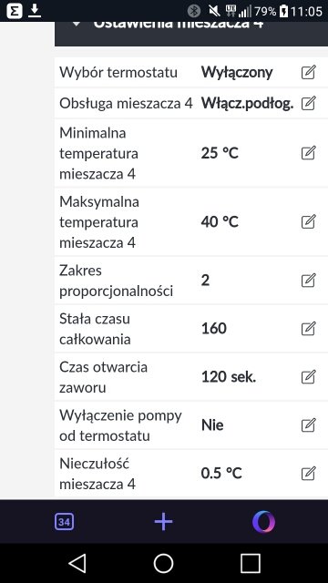

W ustawieniach mieszacza 1, obsługa mieszacza włącz podłogowke, wybór termostatu: uniwersalny, minimalna temperatura mieszacza 20 max 85, czas otwarcia zaworu 140s, wyłączenie od termostatu pompy: tak, nieczułość mieszacza 2.0 stopnia

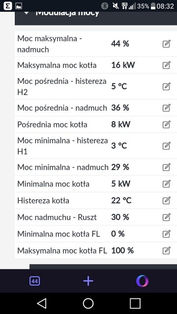

Histereza kotła jest u mnie pod
Menu > Ustawienia kotła > Modulacja mocy
Temperatura załączenia pompy pod:
Menu > Ustawienia serwisowe > Ustawienia CO i CWU.
Moja wersja modułu A: 6.10.32.
Moje ustawienia mieszacza podłogowki na obrazku poniżej. Zakres proporcjonalności, stała czasu całkowania i czas otwarcia zaworu - tu nic nie zmieniaj, bo każdy typ zaworu może mieć inaczej.
Nieczułość mieszacza masz 2.0 stopnie, u mnie 0.5.
PS. Ja mam dwa obiegi. Podłogowka jest sterowana pogodowo.
Sprawdź jeszcze te ustawienia histerez termostatu pokojowego.

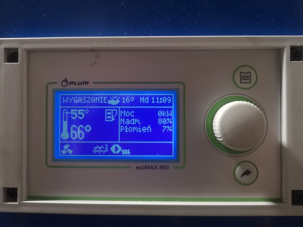

Zmieniłem nastawy temperatury zadanej na 55 stopni, histereza 14 stopni. Więc piec powinien załączyć się przy 41 stopniach. Zobaczymy czy będzie chciał. Ustawienie pompy CO na 37 stopni.
Przy tych nastawach piec ruszył dobił do 55 i rozpoczął wygaszanie. W trakcie tego wygaszania temperatura pieca osiągnęła 67 stopni.

> Ustawienia mieszacza (podłogi):
- wybór termostatu: WYŁĄCZONY
- obsługa mieszacza: włączona podłoga
- wyłączenie pompy od termostatu: NIE (lepiej jest, jak chodzi podłoga cały czas)
- nieczułość mieszacza 0.5.

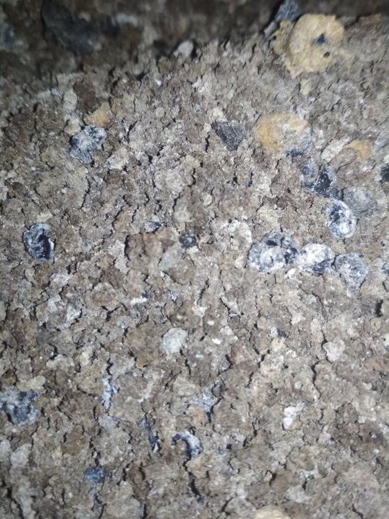

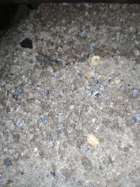

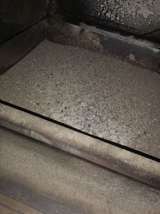

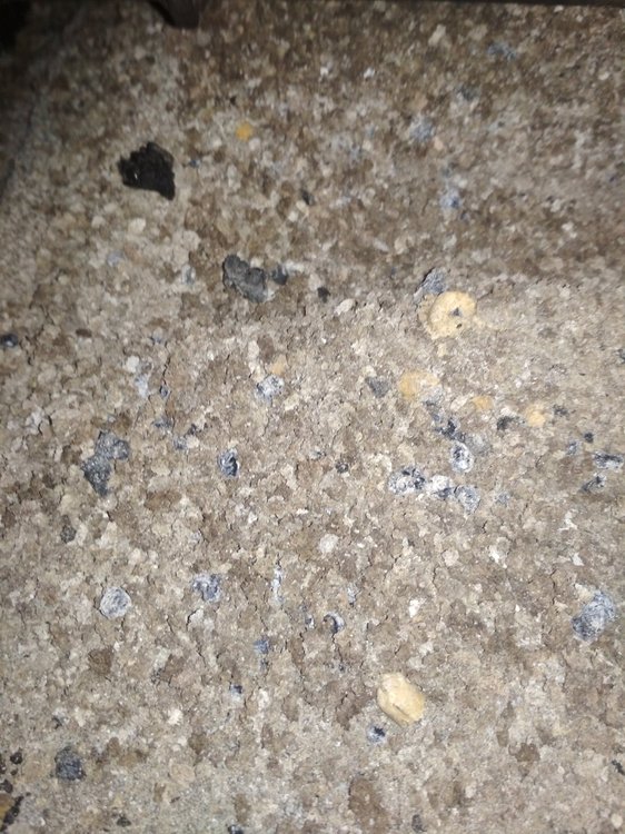

A teraz trudniejsza część jak dopracować spalanie w tym piecu. Według mnie jest nie dopalony pelet oraz dość duże przebijanie temperatury. Fotka z dzisiaj po zakończeniu spalania chociaż przez lampę nie widać żaru w popielniku a jest trochę
W sprawie przebijania temperatury: sprawdź czy masz w menu serwisowym coś takiego jak Histereza wygaszania kotła. Problem z tym zgłaszali niedawno inni. U Ciebie są podobne objawy.
U mnie tej opcji nie ma.
Co do ustawień, parę postów wyżej masz ustawienia robina60, podaje moje również, ale tym nie sugeruj się za bardzo. Ja zmieniam ustawienia w zależności od partii peletu. Np. miałem wcześniej nadmuch max 36%, a w chwili obecnej 44%. Analogicznie zmieniam min. i pośredni. Obserwuj płomień, nie może być ani zbyt porwany (za duży nadmuch), ani kopcić (za maly). Oczywiście, podstawowa sprawa to test wagi paliwa.
PS. Popiół wygląda dobrze jak na moje oko.
c497dd8fc9afa01d411349911d694838.jpg&key=d3c74366b992d042a59695a22cce0889484652cf17952b7450917c9f86c80c46
Wygląda na wypalony tylko że spora część wypala się dopiero w popielniku. Po zakończeniu spalania, wygaszeniu i czyszczeniu w popielniku jest czerwono. I dopiero po ok 15 min popiół jest dopalony. W czasie gdy piec przechodzi z pracy na wygaszanie i podnosi nadmuch do 100% to w tym piecu aż dudni taki jest płomień. Tak jakby to paliwo się nie do końca spalało i nagle dostało dużej ilości powietrza. Czasem też dochodzi do wahania % płomienia.
Jak dasz radę, wrzuć swoje dane z menu Modulacja mocy.
