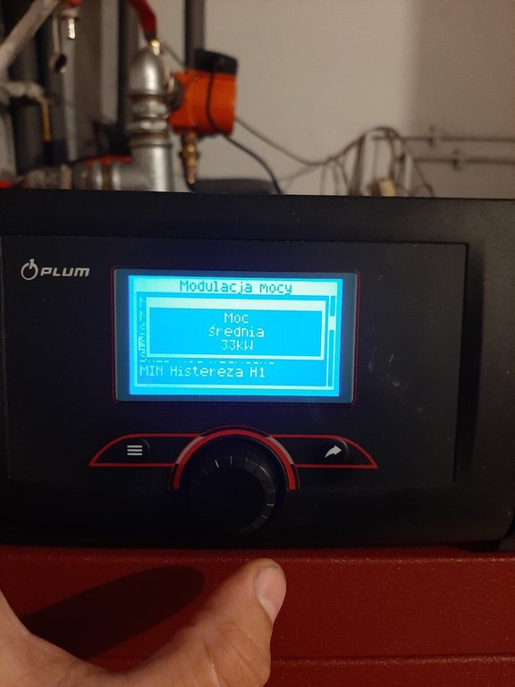

Sorki, że tak dopytuje, ale to będzie ważne, bo zdaje się największy palnik, jaki tu zaistniał dobrej pory to 36 kW.
Jakiego rodzaju masz ogrzewanie? Podłogowka, kaloryfery?
Ochrona powrotu to zabezpieczenie kotła przed korozja niskotemperaturowa. Może być realizowana na kilka różnych sposobów i to też jest ważne dla ustawień.

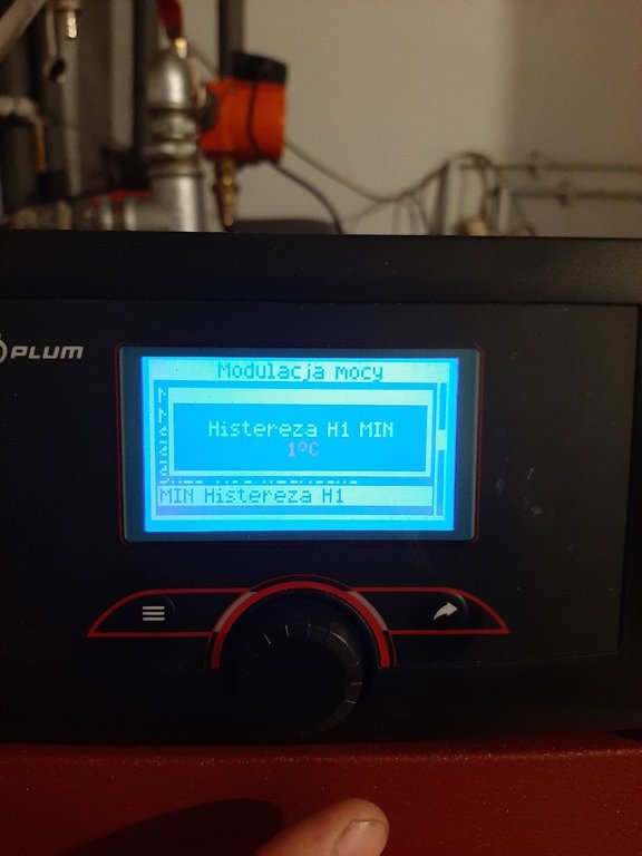

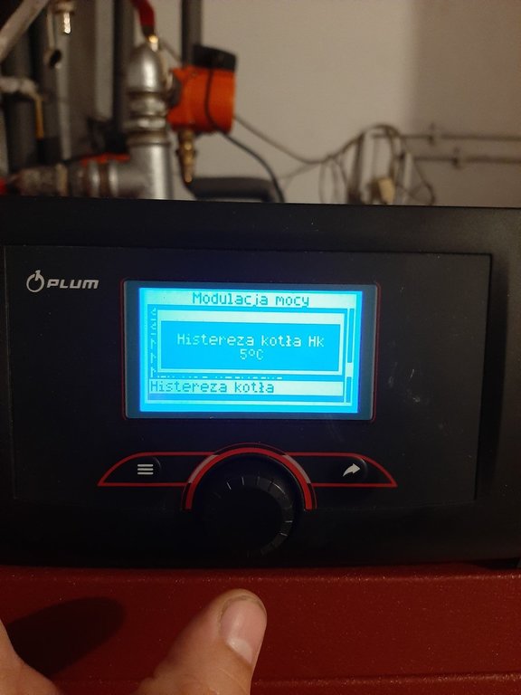

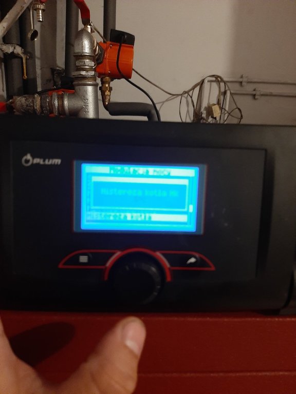

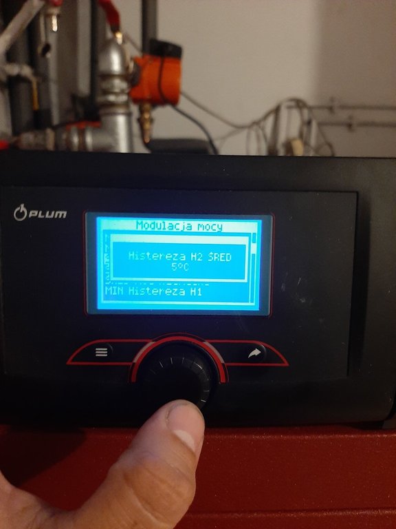

Ale na pierwszy rzut oka: masz niska histerezę kotła.
Niestety nie mam doświadczenia w prowadzeniu tak duzych obiektów i jest pytanie czy lepiej dla Ciebie iść cały czas mała mocą czy ruszyć w stronę palenia od histerezy kotła.

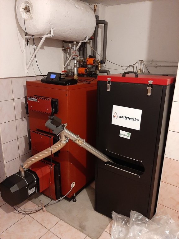

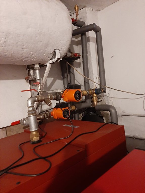

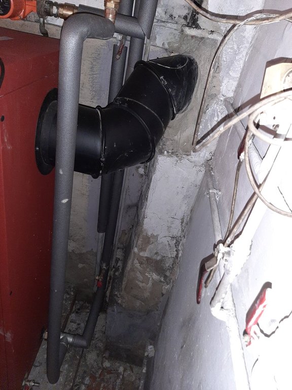

Jak możesz, zrób zdjęcie tych pomp, zaworu 3D i jak instalacja podłączona jest do kotła.
Wtedy wszystko pójdzie szybciej.

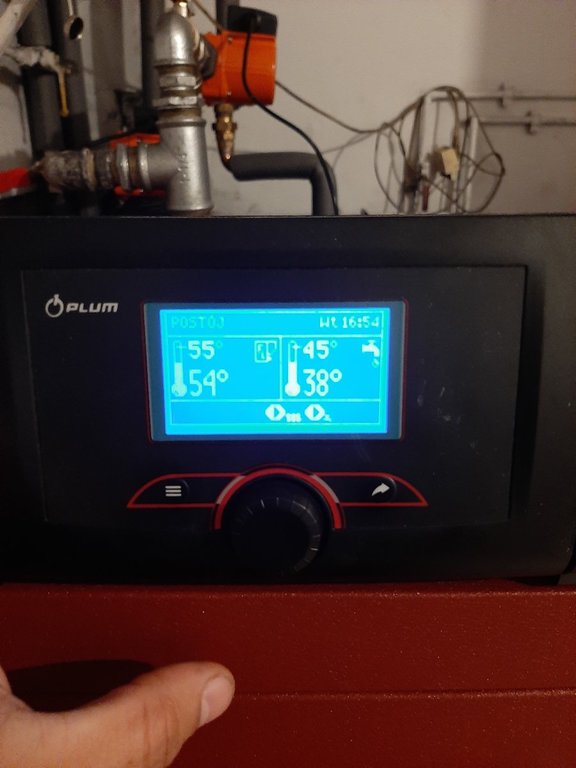

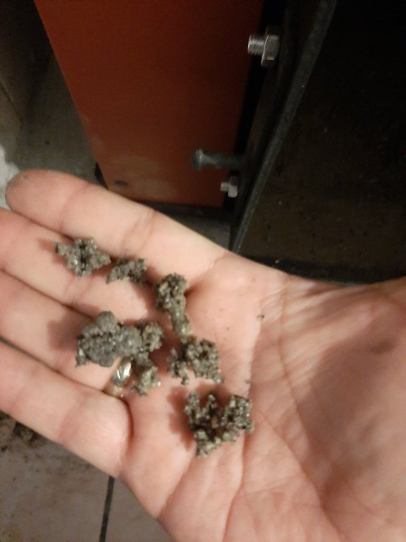

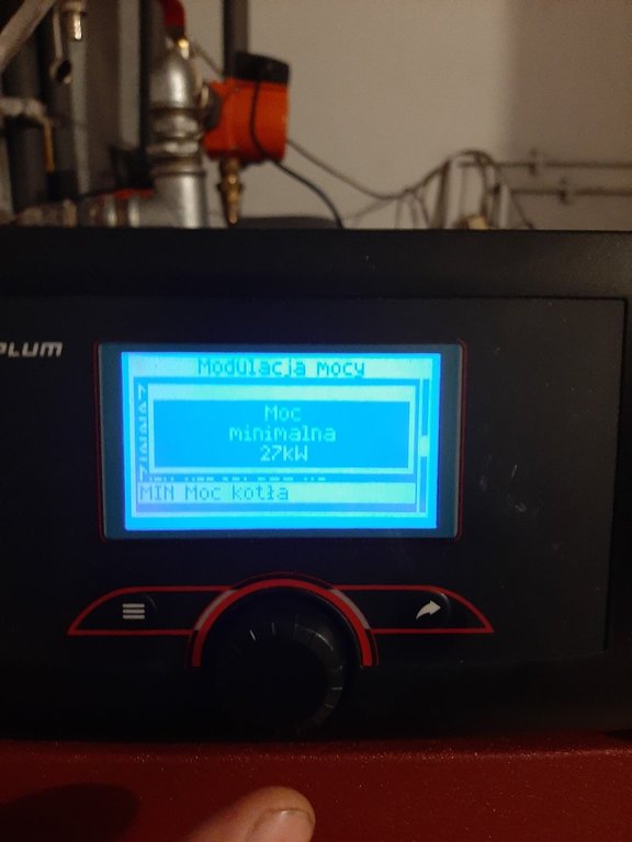

Ogrzewanie domu po niemieckiego mur 80cm gruby, ogrzewany grzejnikami powierzchnia 450m2. jeden zawór 3D, 2x pompa CO i CW na obecnych ustawieniach spalanie rzędu 4x15kg na dobę pellet drzewo iglaste, robią się spieki ale nie blokują palnika.

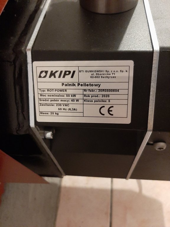

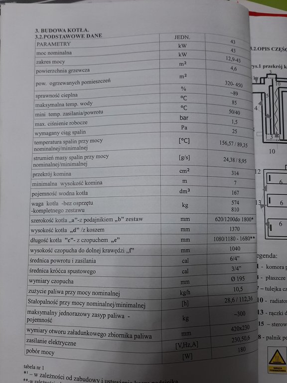

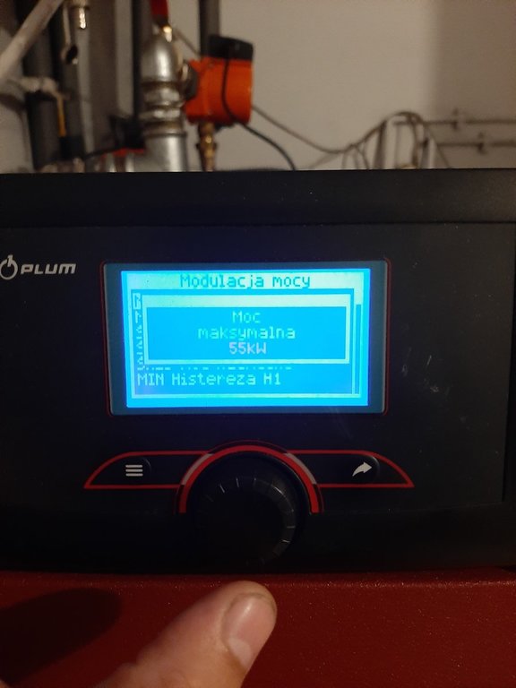

Jak to kolego jest ? piszesz że kocioł ma 43kw , a na sterowniku masz moc maksymalną kotła 55kw , jakiej mocy masz palnik?

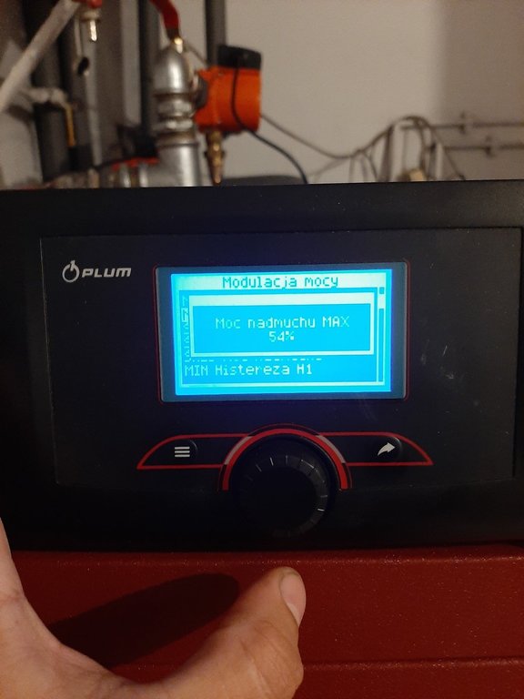

Nadmuchy wydają się u Ciebie przesadzone oprócz mocy minimalnej .
zastanawiająca jest moc minimalna kotła 27 kw . dlaczego taka?
Jaką masz temperature spalin ?

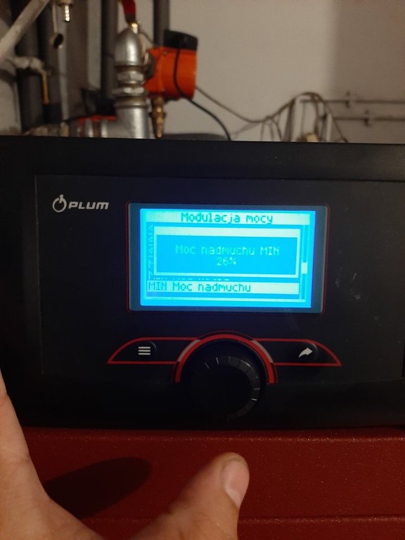

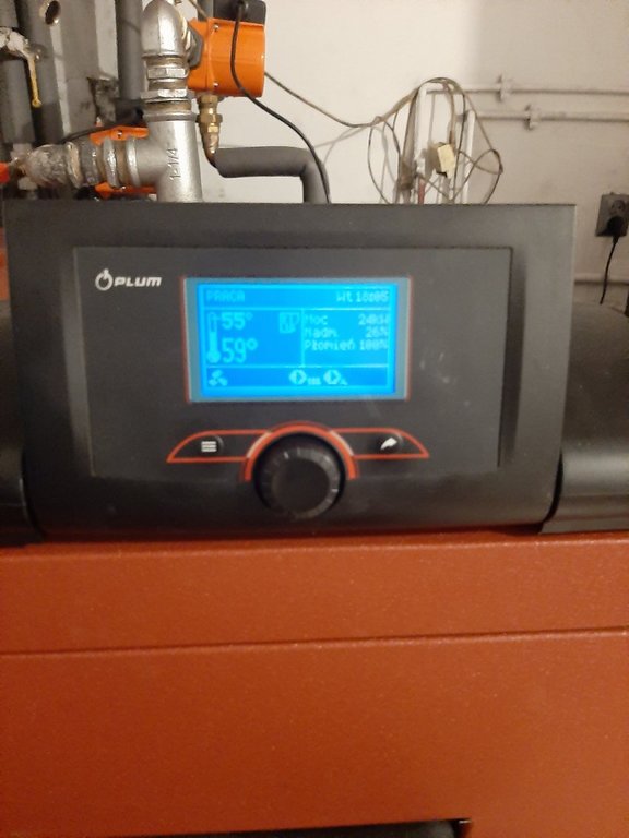

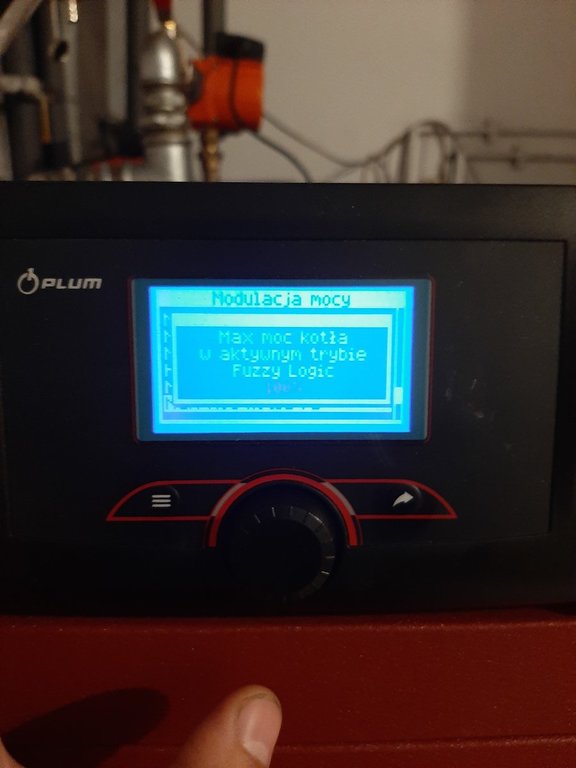

Nie mam pojęcia i dlatego piszę posty żeby ktoś mi doradził jak go ustawić? Moc na sterowniku jest 55kW max i do takich mocy potrafi dobijać jak jest wychłodzony i startuje.

Ja to mam ledwie V12, a tutaj to rasowa lokomotywa. Z taką mocą to ja nie miałem do czynienia. Zakładając, że u mnie kocioł jest 40 kW, a palnik 36kW, to przy takiej temp zewnętrznej 32 kW też daje radę.
Spoko, chodziło właśnie o te 36 kW, podaj może swoje ustawienia to bedziemy mieli punkt wyjścia do tej lokomotywy.
Sprawdź na tabliczce znamionowej jakiej mocy jest palnik to będziemy coś radzić , jeśli wymiennik jest 43 kw nie ma sensu palnikiem przebijać tej mocy .

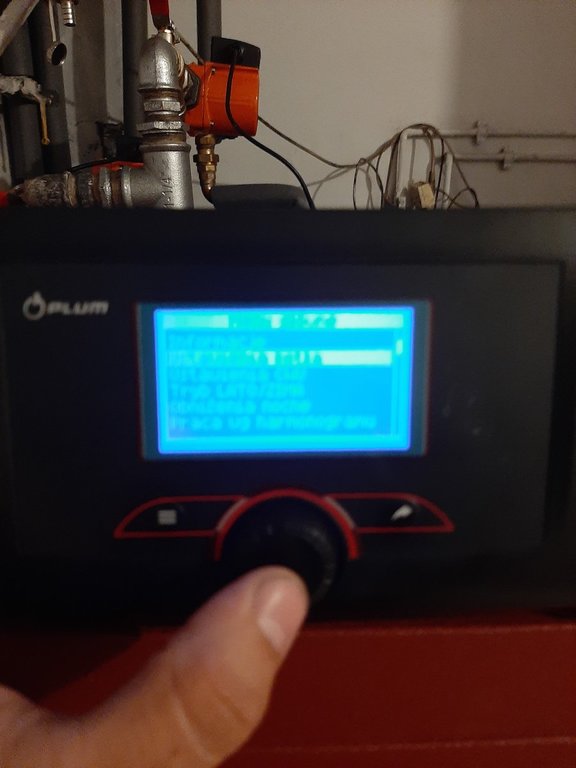

Na tabliczce jest taka moc. W sterowaniu zmniejszyłem z 55kW na 43kW jak pisałeś.

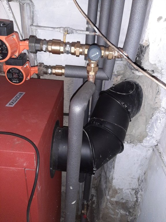

Tam jest pompa przed zaworem? Ochrony powrotu też nie ma. Zrób zdjęcia instalacji tak żeby było coś widać tam za kotłem.
tak wpierw jest pompa a potem zawór 3D
Daj na początek minimalną na 30% wymiennika, czyli 14 kW, a maksymalną jak koledzy wspominali, 43 kW.

Pompa przed zaworem może robić za ochronę powrotu, zależnie jak to poustawiamy.

moc ustawiona i nadmuch na 26% bo tyle jest najmniej, ale temp. na kotle 60C bo jeszcze nie mam termostatu pokojowego zamontowanego i mi się drink gotuje na stole w kuchni nie mówiąc o klimacie panującym w domu.
Edytowane przez czarny21
No bo tak jak Sambor pisał, tutaj możemy zrobić ochronę powrotu, ale wtedy nie masz żadnej kontroli na to co idzie na kaloryfery.
@czarny21, a masz jakieś czujniki temp na zasilaniu za zaworem 3D i na powrocie? Dobrze byłoby wiedzieć jakie temp tam są.

Po co czujniki za zaworem 3-D?
Jak nie ma mieszania na zaworze to temp za 3-D jest taka sama jak na kotle.

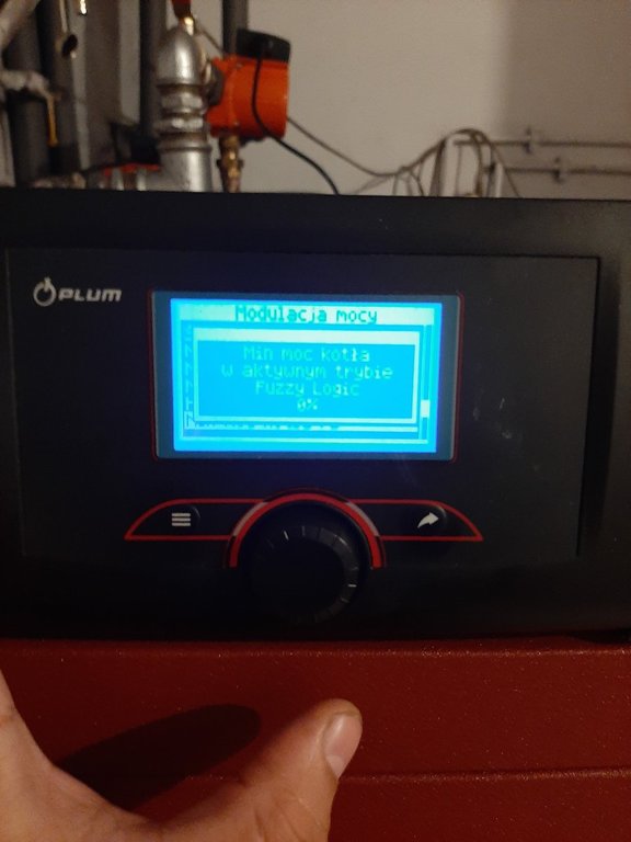

Tak jak myślałem palnik o modulacji 10 do 50 kw .
Temperaturę za zaworem to będzie taka sama jak i przed .
temperatura powrotu będzie zależała od stopnia otwarcia zaworu .
W takim układzie głowice na kaloryferach obowiązkowe .
rzecz jasna że o sterowaniu pogodowym temperaturą mieszacza nie ma mowy .

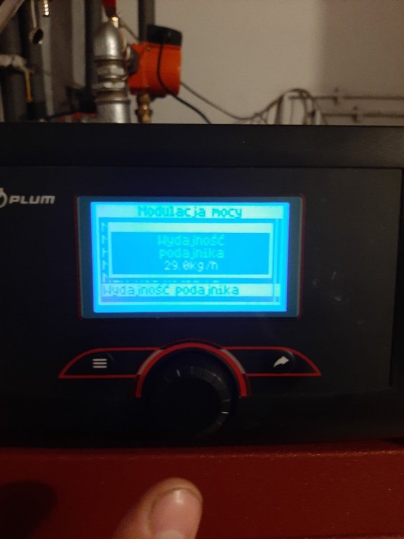

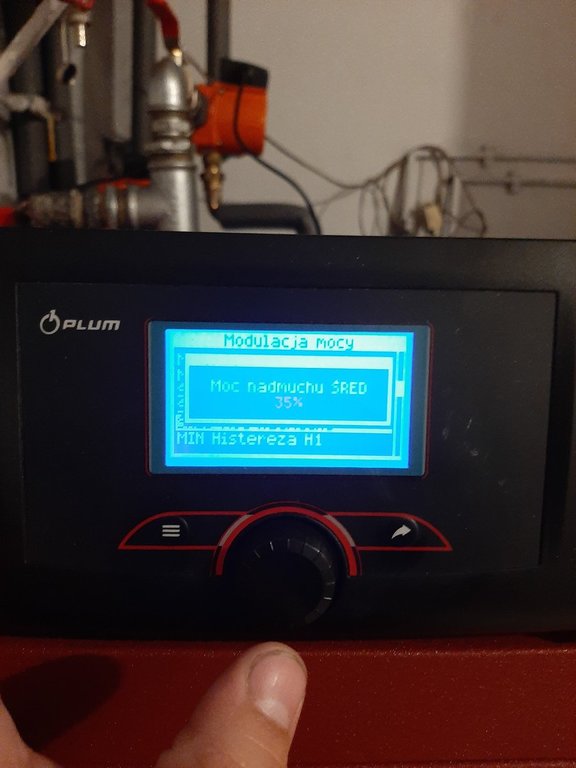

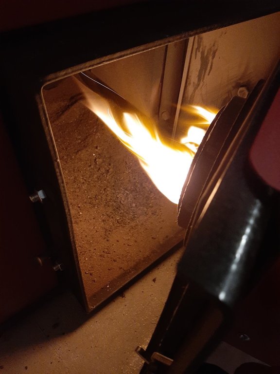

Ale skupmy się na palniku , kolego ustaw moc maksymalną 43 kw  moc średnią około 23 - 25 kw i minimalną około 15 kw  nadmuch to musisz dobrać doświadczalnie jeśli nie masz możliwości użyć analizatora tak orientacyjnie to przy 15kw to dał bym około 28 do 30 % przy 25 kw około około 34 do 36 % przy 43 kw  40 45 % sugeruj się wyglądem płomienia w palniku zwłaszcza na pełnej mocy jeśli jest mocno pomarańczowy { brudny ] to stopniowo zwiększaj nadmuch o 1 -2 % aż zrobi się jasno żółty długi i nie poszarpany , zrób fotkę płomienia przy mocy 43 kw .

Czyli jak dostanę panel pokojowy bezprzewodowy to i tak temperaturą w pomieszczeniu nie będę mógł sterować bez głowic na kaloryferach? Dzięki za ustawienia.
Będziesz mógł sterować , ale taki panel nie wysteruje Ci temperatury w każdym pomieszczeniu co najwyżej na jednej kondygnacji , panel montujesz w pomieszczeniu gdzie najszybciej się wychładza i to pomieszczenie jest zamieszkałe nie na jakiej klatce a głowice pilnują temperatury w innych pomieszczeniach .

a to spoko bo w tak dużym domu mieszka nas 4 osoby i zawsze najszybciej wychładza sie na parterze. W takim przypadku jak będzie panel w 1 pokoju i ustawię 23C to w innych pokojach jakie będą temperatury orientacyjnie?

Termostat działa tak że wyłącza ci kocioł a pompa jeszcze pracuje do spadku temperatury na kotle poniżej temperatury załączania tejże pompy , albo może wyłączyć pompe co a palnik pilnuje temperatury zadanej kotła , tak że w pomieszczeniach gdzie panel nie widzi temperatury ustawia się głowice termostatyczne aby pilnowały temperatury . Albo jeszcze inaczej ,gdyby wszystkie pomieszczenia w domu nagrzewały się i wychładzały idealnie tak samo szybko to ten panel by wystarczył .

Rozumiem że względem panelu pokojowego będzie podawana woda na cały układ o takiej samej temp. bez względu jakie panują temperatury w pomieszczeniach w których go nie ma. Temperaturę zadaną na piecu będę mógł utrzymać  tak żeby nie wychłodzić pieca poniżej 45C, a na grzejniki będzie podawana mieszanka pod panel.
Ale z tego co koledzy powiedzieli wcześniej, to na zaworze 3d nie będzie mieszanki, jak to określiłeś , na zasilaniu grzejników. Jak będziesz miał 60 stopni na kotle to i tyle będzie szło na grzejniki.
Mniej więcej tak panel daje sygnał grzać nie grzać i to na wszystkie grzejniki jednocześnie , nie może ci wyłączyć wybranego grzejnika tam gdzie temperatura została osiągnięta ale może to uczynić głowica termostatyczna .
