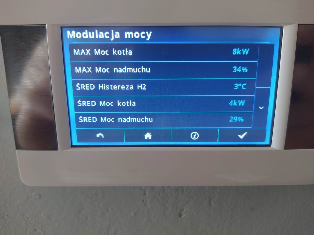

  1. Dzięki bardzo zmieniłem ustawienia. Zobaczymy może będzie lepiej. Dzięki bardzo .

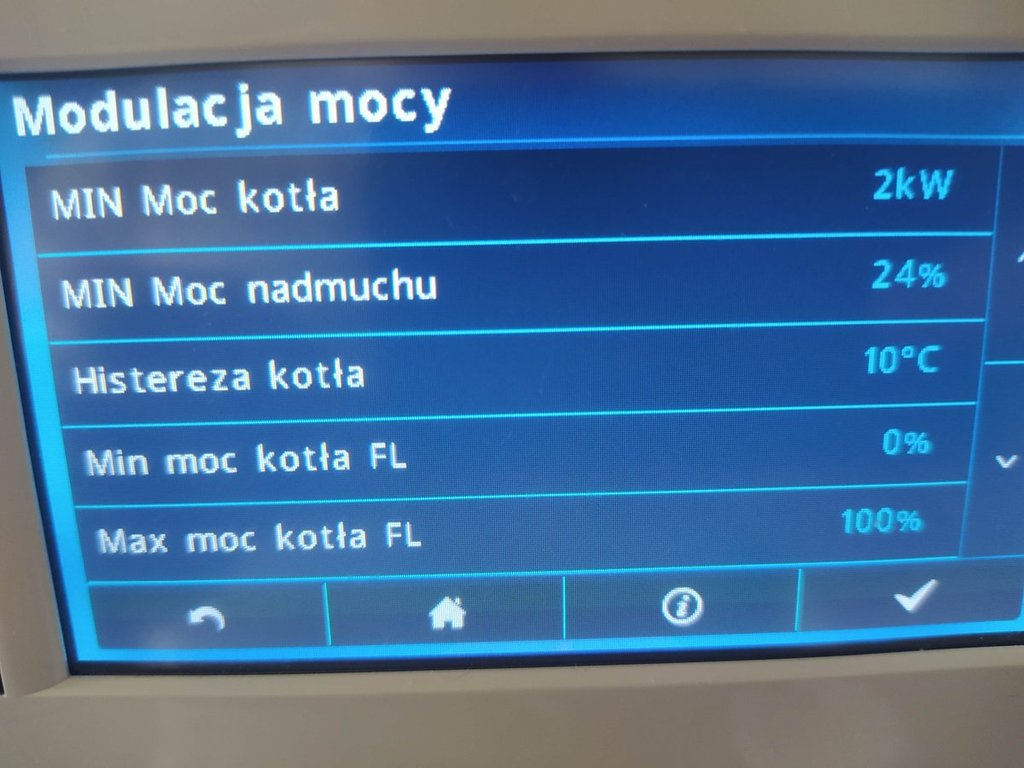

  2. Palnik Kipi 15 KW. Modulacje samej mocy sam zmieniłem bo wcześniej palił jak smok w moim odczuciu na maksie 15 KW

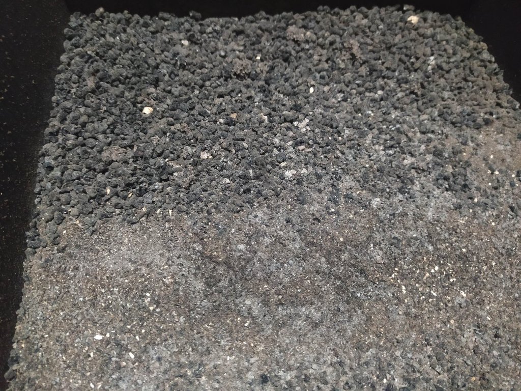

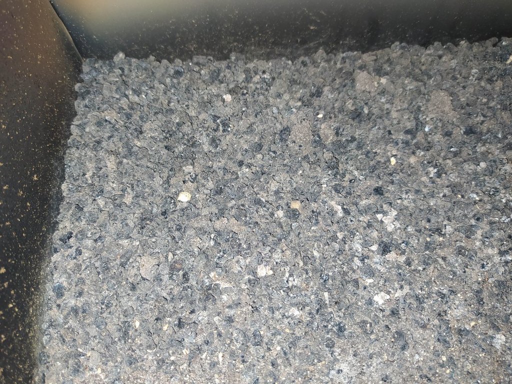

  3. Witam. Słuchajcie może już był podobny problem, niestety nie zdołałem go znaleźć. Początkowo nie przywiązywałem większej uwagi do popiołu, wydawało mi się ok. Jednak im więcej palenia tym więcej go normalne. Ale spójrzcie na zdjęcia, tak jak by widać że z jednej strony jest "miałki jak piasek" a z drugiej czy to niedopalony bądź spieki? A no i oczywiście Pięć Lumo paniki KiPi 15 Za pomoc z góry dzięki.
  4. Witam Ponownie. Co do mojego problemu napisze jak go rozwiązałem, może komuś się przyda na przyszłość. Po kontakcie z serwisem KIPI infolinia (naprawdę bardzo sympatyczni) podzielili moje zdanie, że to wina sterowniki. Natychmiastowo wysłali mi nowe na maila . Po wgraniu wszystko śmiga jak powinno. Jeszcze raz dziękuję za pomoc.
