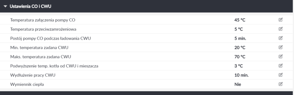

Cześć,
To  mój pierwszy post w tym wątku, choć czytam od dłuższego czasu i wiele informacji okazało się dla mnie przydatnych za co wszystkim dziękuję.
Przechodząc do meritum.
Co może być przyczyną iż kocioł nie wyłącza się po osiągnięciu temperatury zadanej (70st) ale pracuje dalej i osiąga temperatury w granicach 80-83st. Temperatura nie jest osiągana w trybie wygaszania ale (z obserwacji) wynika iż po osiągnięciu 70 st. ciągle jest w trybie praca, podajnik działa w normalny sposób i temperatura wzrasta. Nie było to bardzo zauważalne przy paleniu w trybie standard - te przeciągnięcia były mniejsze  ale po włączeniu trybu FL przekroczenia temp. powyżej 80st są na porządku dziennym.
Zużycie pelletu nie wzrosło na znaczącym poziomie/jest niezauważalne.
Kocioł to Heitz BIO 17kW z palnikiem XS20, sterownik ECO MAX 860 + ECO Touch

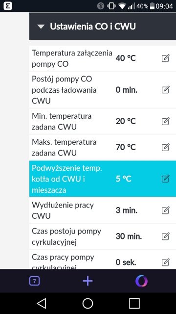

Tak na szybko, sprawdź ustawienia serwisowe > ustawienia CO i CWU. 7c5155cb5563c17ce64c0498fa9d9103.jpg
3st.
Ale z tego co wyczytałem to ustawienie ma wpływ na kocioł tylko wtedy kiedy temperatura zadana kotła jest niższa niż temp. zadane mieszacza i CWU.
Też mi to wpadło do głowy w pewnym momencie ale nie ma to wpływu .... chyba:)
Edytowane przez jmarecik
W trybie FL palnik wygasza się po osiągnięciu 75 st, zawsze 5 st powyżej zadanej. I dlatego być może rozpędem dobija do 80.
@jmarecik Zdarzyło mi się kiedyś coś podobnego. Dosypalem peletu z nowej partii, ale od tego samego producenta. Nie zrobiłem testu wagi i też mi tak przeciągał. Po wpisaniu właściwej wagi wszystko wróciło do normy.
