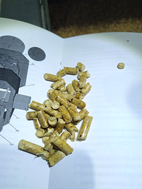

No i pellet ale tego nie zmieniam od miesiacs

To wyżej nawet pelletem ciężko nazwać.
Ponieważ?
Pellet nie jest tani iglasty..raczej bez domieszek pachnie drewnem i nie ma klopotu by go rozwalić..

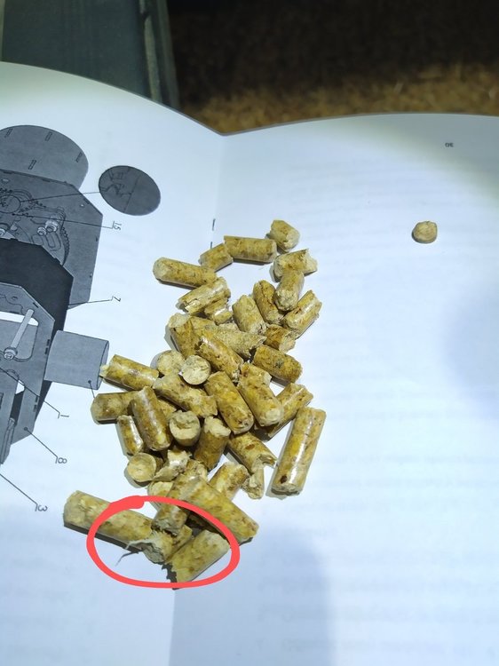

Bo trocina jest zanieczyszczona, sturlana a nie spelletowana a nawet kawałek plastiku wystaje.
Panowie pellet wygląda w porządku. Nie ma co się czepiać. Ten kawałek to równie dobrze może być kawałek miazgi albo wiórek.
W każdym bądź razie peletu nie zmieniałem więc to raczej nie to..reasumując..

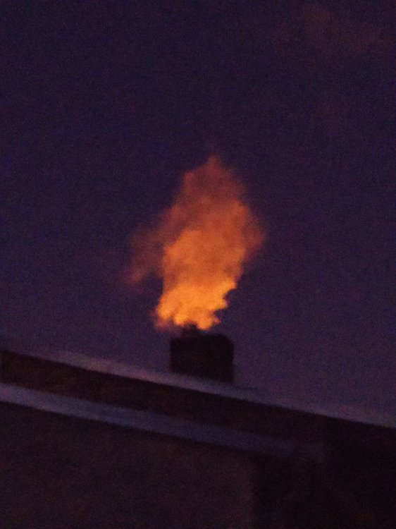

Nadal dymi?
Ale czekaj kopci gdzie na kotłownie ? czy z komina ? to zdjęcie i dymek z komina to na jakiej mocy ?

A druga sprawa.. z komina tak powinno ********..na początku było lekko pary a teraz ..

Z drugiej strony czy to nie wina komina przy tych wiatrach? Sam nie wiem.
To zdjęcie pokazuje że to nie wina wiatru. A sam się zmagam z problemem ciągu wstecznego u kolegi, tyle że tam jak jest problem to powietrze dosłownie wiruje wokół komina, nie pozwoli się dymowi w ten sposób do góry unieść.
