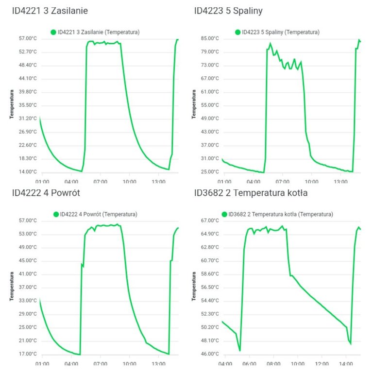

Szumik masz mały kociołek z małą ilością wody to na histerezie kotła cudów się nie spodziewaj z podłogówką .
Chciałem zobaczyć  tak na próbę jak to będzie ale to lipa jednak i trzeba będzie palić od termostatu. Dodałem screena z ostatniej doby jak to wygladalo, spalanie 16kg

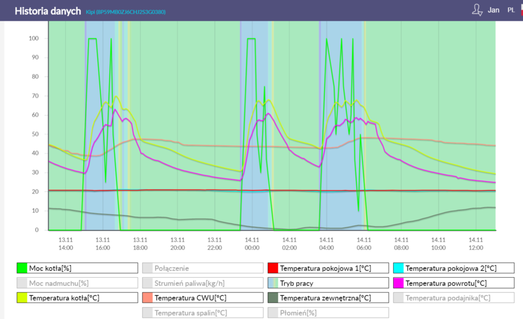

Już to chyba wrzucałem, ale... Z lewej palenie od histerezy kotła, z prawej grzanie od termostatu pokojowego. 3b318b3faf4b4bc90dbc0052158481fc.jpg816ea87d119f2e0f4bd975a2f05f18ce.jpg6a2309386c6e5f018837dc0489641f92.jpg
No tak ale palenie od termostatu to tak naprawdę palenie na histerezie termostatu. Czym większą ustawisz tym dłuższy będzie postój. Ma to też swoją wadę. Komfort termiczny jest gorszy. Ja osobiście różnicę 0.5stC odczuwam. Odczuwalne są też okresy grzania bo jednak grzejniki cyklicznie robią się ciepłe i zimne. Nie ma róży bez kolców. Zazwyczaj też ustawia się wyższą temperaturę w obiegu grzejnikowym. Bo wiadomo czym szybciej nagrzeje tym lepiej.
Tak, dokładnie. Nie do końca mi się to podoba, ale... Do tej pory paliłem od histerezy kotła, póki co próbuje od termostatu. Mój kocioł zaczął dziesiąty sezon teraz, mam nadzieję,że wytrzyma jeszcze moje eksperymenty [emoji6] Bardziej komfortowo jest, jak jednak jest stała temperatura. Tak paliłem przez pięć sezonów. Teraz eksperymentuje z paleniem od termostatu pokojowego.

No i tu kłania się bufor. Chcesz uruchamiać palnik tak jak od termostatu i mieć stale ciepło. Zamontuj bufor :))) Kurde, trzeci sezon to robię :)))
Tak dokładnie to wygląda ,(u mnie } jak @Dragster napisał  z tym że histerezę ustawiłem na 0.2 st po odpaleniu od sygnału pełna moc żeby jak najszybciej kaloryfer grzał , zaleta jest taka że jak tylko cieplejszy dzień to kocioł się nie odpali i postoje są dłuższe ,pompa po wygaszeniu kotła jakiś czas jeszcze chodzi co powoduje że temperatura w pomieszczeniu tak odrazu nie spada i postój może się wydłużyć , dlatego też buforek i sterowanie mieszaczem to lek na wszystko .

Wg mnie w standardzie przy h1 5  h2 3 nadzór 0,5-1h histereza kotła 2 stopnie i palnik będzie nieustannie modulował mocą i chodził ile mu każę ,bez nieustannego odpalania i wyłączania,a wyłączanie na noc by coś zaoszczędzić i lepiej się wyspać i termostaty na grzejniki,a spalanie będzie zależne od potrzeb zgłaszanych przez grzejniki i cwo,komfort idealny
Edytowane przez maronka
@maronka To nie jest problem ustawić tak by kocioł wygaszał się tylko i wyłącznie od termostatu a nie temperatury zadanej kotła .
Dlaczego miał byś wygasić na całą noc ? jak od tego jest termostat pokojowy gdzie można sobie ustawić obniżenie nocne , osobiście mam o 0.5 st bo faktycznie na noc lubię trochu chłodniej .

Na wykresie widać że w nocy dwu krotnie zaszła potrzeba dogrzania domu .
Dziś jak co tydzień uzupełniłem pellet zmieściło się 90 kg i czego tu więcej szukać ? jak dla mnie to nadal okres przejściowy .
