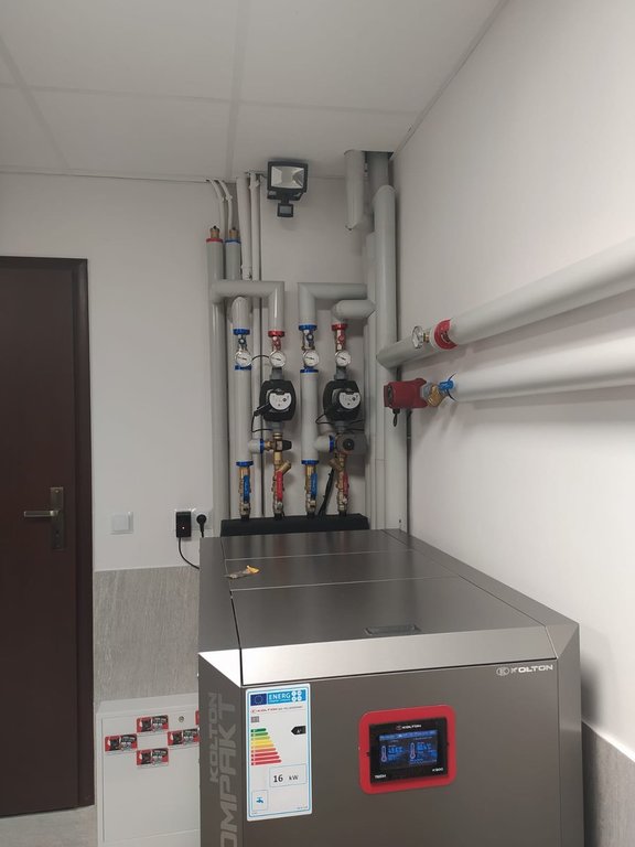

'Wiele osób pyta mnie w wiadomościach jak sprawują się inne kotły z palnikami KIPI, otóż spełniam prośbę zainteresowanych.

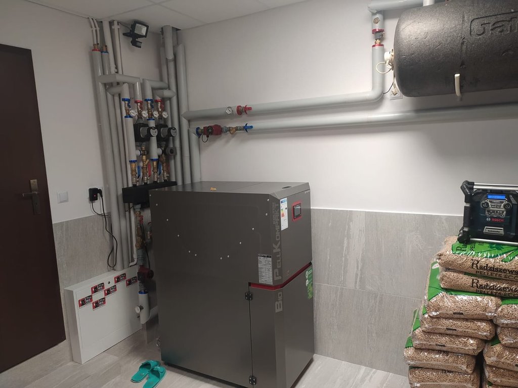

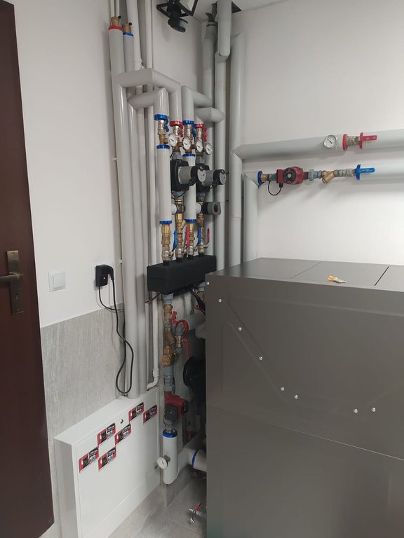

Kocioł Kołton biopelkompakt 16 KW  110 litrów poj. wodnej z palnikiem KIPI 20 KW sterownikiem Tech kompletnym, w tym i sterowanie kotłem przez internet. Kocioł odpalony dwa tygodnie temu na sprzęgło rozdzielaczu 2 obiegi grzewcze gdzie w belce rozdzielacza znajduje się komora , w której następuje mieszanie czynnika grzewczego powracającego z obiegów grzewczych instalacji z czynnikiem grzewczym z przewodu kotłowego zasilającego.  Ilość odpaleń kotła od termostatu Salus na dobę 2. Pow. domu 170 m2.

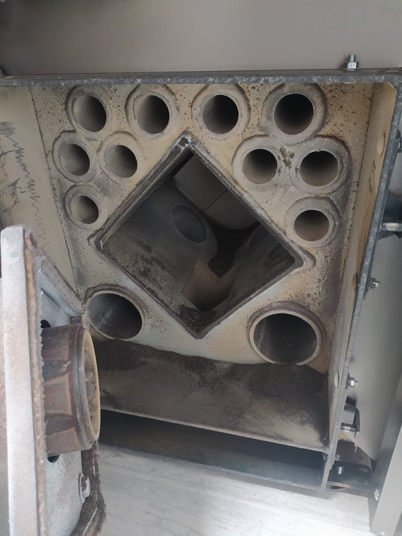

Komora spalania przy zachowanym rygorze zaworu ochrony powrotu 55 st, firmy HERZ wygląda tak. Kontrola kotła w dniu 15.11.2020.1097251244_OperaZrzutekranu_2020-11-16_164359_allegro_pl.thumb.png.2be7092761ab78c34965ba64d4a47cd3.png

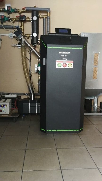

To teraz trochę dreszczyku emocji tak traktowane po macoszemu , Kocioł Kostrzewa 12 kw z palnikiem KIPI 16 kw , poj, wodnej do 50 litrów. Znajomy z zachodniej Polski podesłał mi zdjęcie jego montażu. Nie ma konta na Tym forum , ale jak mówi uważnie czyta wątki tego forum które go interesują. Z bardzo ciekawych  informacji jest to , że firma Kostrzewa nie robiła żadnego problemu w sprzedaży kompletnego wymiennika wraz z zasobnikiem, użytkownik jedynie podłączył palnik wraz ze sterowaniem PLUM ecomax 920.
Kocioł sprawuje się rewelacyjnie jeśli chodzi o czystość spalania jak i czystość wymiennika, pomimo samej komory spalania  wykonanej z szamotu z którą nic się nie dzieje. Odpaleń na dobę około 7-8 , ale użytkownik w rozmowie telefonicznej już zasygnalizował przerobienie kotłowni i dostawienie bufora. Polecam

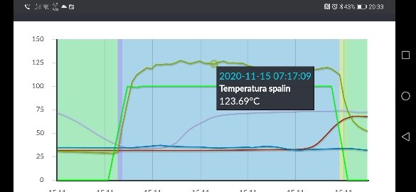

W dniu 15.11.2020 o 20:36, piotrkierys napisał:

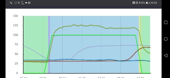

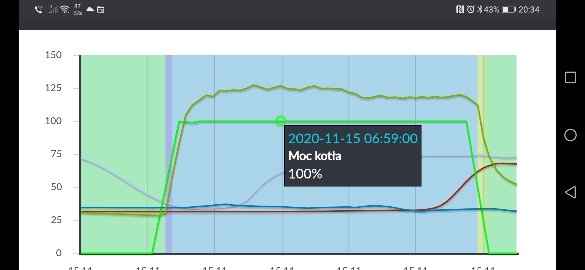

Temperatura spalin w granicach 125c
Palnik idzie na pełnej mocy 20kW spalanie na pełnej mocy to 3,6kg/g95358d15f112ee587d73a969714dd0db.jpg714d7e590fc56fba79ce94cf99327ef8.jpgb9710661a46327592b7cef716ea897a5.jpg
Wysłane z mojego VOG-L29 przy użyciu Tapatalka
3,6 x 5kw=18kw moc ,a tak naprawdę to idzie z pelletu wyciągnąć max 4kw z kg = 15kw
Wartość opałowa drewna (i peletu) to ok. 5 kWh z kilograma. Moc sterownik podaje dobrze. Natomiast dzięki stracie kominowej, na wymienniku, rurach itd. efektywnie wykorzystujemy ok. 4 kWh. Tu masz rację.
No drewno w kg ma mniej kWh niż pellet. Najbardziej kaloryczne drewno licząc na kilogramy to oczywiście sosna, dlatego to iglasty pelet jest "najmocniejszy".
