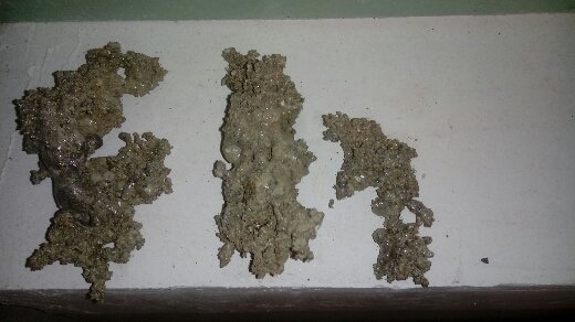

za każdym razem kiełbasa w rurze
Np taka?
Szybko zrezygnowałem z takiego pelletu.
  • Odpowiedzi 16,4 tys.
  • Wyświetleń 3 mln.
Takie smarki. Nauczony doświadczeniem, wziąłem trzy worki. Ten też bardzo słabo się rozpuszczał w wodzie. 7d4655497dabadaa8003b0eabbc9403f.jpg

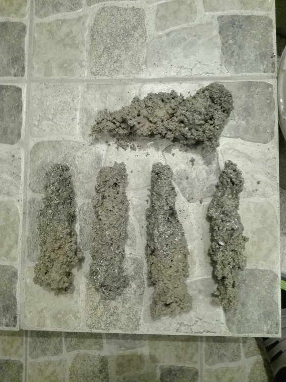

Właśnie zasypałem kolejny pelet. Wyszło 2560 g w teście, a skala jest do 2500 g w sterowniku. Na szczęście wziąłem tylko trzy worki. Zobaczymy, co będzie się działo.
Myślę że źle się będzie działo .
49 minut temu, Outsider napisał:
W czasie spalania pellet najpierw odgazowuje. Potem dopala sie węgiel drzewny.  I to czarne to własnie niedopalony węgiel. Często tworzy się to przy wygaszaniu palnika. Ustaw sobie na sterze nadzór na powiedzmy 2 min. Na małym podawaniu przed pełnym wygaszaniem bedzie to miało szansę dokładniej się spalić.
U mnie te bobki wyrzuca podczas normalnej pracy jak palnik idzie na 12 kw, obserwowałem to trochę przez uchylone drzwiczki i widze jak co chwile spadają takie spalone bobki
Na 100% wstawię fotki po następnych rozpaleniach. Narazie wyzerowalem zbiornik i rurę, to zobaczymy co wyjdzie z tych trzech worków.
Coś mi się zdaje, że do rodzajów testu peletu można dodać pozycję "WAGA" [emoji50]

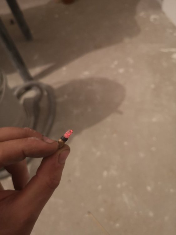

Dobry oprócz testu wody , jest  test   test zapalniczki ,podświecasz pelecika jak nie chce się żarzyć zaraz gaśnie i śmierdzi to kicha .
Gdzies miałem linka do amerykańskiego bloga, na którym gość testował pelet na parę sposobów. Zapamiętalem tylko ten z wodą, ale zapalniczka też jest ok. Postaram się znaleźć.

37 minut temu, Kordjano napisał:
To twoje  ładnie się pali ,
U mnie po teście to tak wygląda. Żar nie gasnie aż do całkowitego spalenia. 560zl tona z jakiegoś tam zboża, trocin i łuski cebuli. Tyle że trzeba to wysuszyć bo gość ma taki zbyt że nie wyrabia z produkcją. Zazwyczaj mam jede zasyp przygotowany w skrzynkach w kotłowni i to wystarcza przeschło
W swoich wypowiedziach pominąłeś więc kolego ważną informację... Jakość pelletu. Porażka.
To moje ostatnio było po 660. Ja kupowałem jeszcze po 680zl. 3ci rok palę tym samym pelletem.
To akurat bardziej przypomina papierosa skoro trzeba suszyć .
pellet robi się z suchej trociny .
Ciekawe jaką wartość opałową to posiada ?
Akurat jakość peletu jest super. Dużo lepszy płomień jak w tych za 1050zl w ładnych kolorowych opakowaniach. Pali się to jak zapalniczka a zdjęcie przedstawia obraz po zdmuchnięciu płomienia. Problemem były tylko nastawy histerezy kotła oraz histerezy h1 i h2. Obecnie w domu już ponad 22. Zwiększyłem też nadmuch do 40% w piecu jest jakby czyściej bez czarnej sadzy. Tyle że teraz ogień jest też w pierwszym rzędzie tych poziomych rur. Nie znam fachowej nazwy. I rura od komina jest cieplejsza. Wcześniej można było dłoń położyć teraz już nie.
