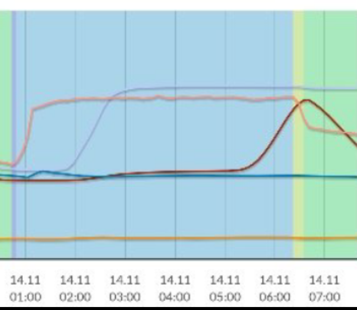

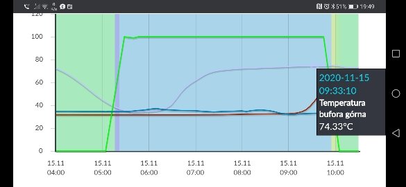

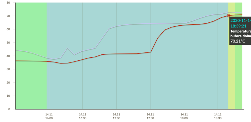

Tak z ciekawości zszedłem z mocą mojego palnika do Twojego  - piotrkierys 20kW  i też koniec ładowania ustawiłem na 70 st C tylko je ładowałem 1000l przy jednoczesnej pracy CO dla domu i ładowanie trwało niecałe 3 godziny To masz juz odpowiedź odnośnie czy będziesz ładował bufor szybciej

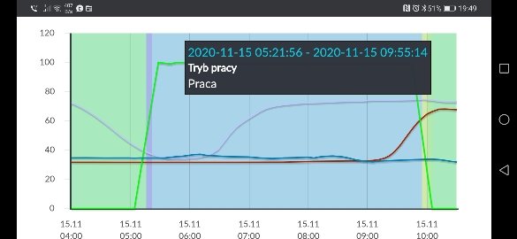

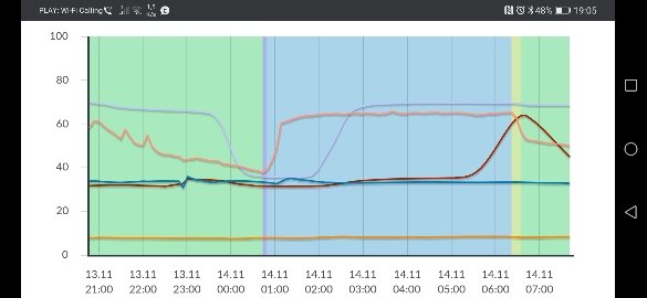

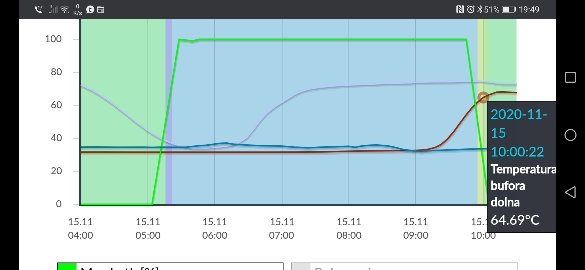

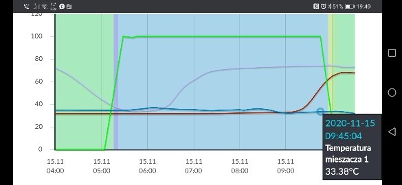

Umnie grzanie bufora 850l peletem wyglada tak
Wysłane z mojego VOG-L29 przy użyciu Tapatalka

Tak na szybko i z grubsza licząc to,
Pojemność cieplna bufora=delta temperatury * pojemność bufora * współczynnik ciepła właściwego wody
Pcv= ∆T * m * 0,001167
Czyli u Ciebie:
Pcv=40 st * 850 l * 0,001167
Pcv=39,5 kWh
Rozladowujesz to w 7 godzin, czyli potrzebujesz 39,5/7=5,6 kW/ godzinę.
Wygląda to prawidłowo.
Natomiast ładowanie 850 l przez 5,5 godziny mocno mnie zastanawia.
Kocioł pracując na 20 kW przy rozbiorze ok. 5 kW/godzinę powinien załadować ten bufor w 2,5 godziny.
Czy Twój bufor nie jest ładowany przypadkiem przez wężownicę? Napisz o nim coś więcej, może jest tam jakaś tabliczka znamionowa?
Zobacz na tym filmiku różnice między buforem ładowanym od góry a ładowanym przez wężownicę od dołu. Jak masz taki z wężownicą, to ja bym go wymienił, a nie kocioł.
PS. Chociaż z drugiej strony po dwóch godzinach masz górę gorącą, jeżeli dobrze odczytuje...

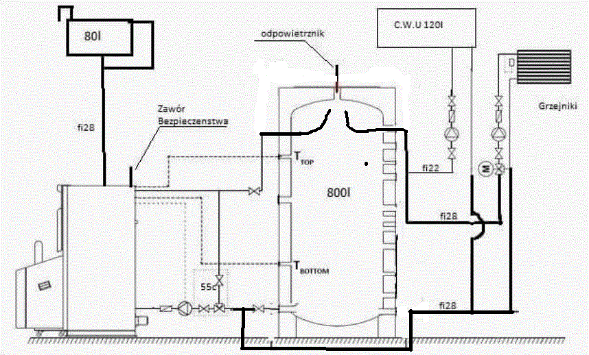

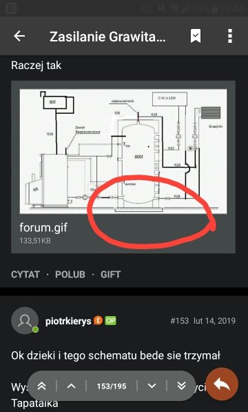

Witam byfor nie posiada wężownicy, kocioł jest podłączony rura fi28 do gury bufora i u dołu bufora jest powrut do kotła, ochrona powrotu to zawór vtc511 55c 1cal czujniki temperatury mam zamontowane 50cm od góry i 30cm od dołu bufora,za buforem mam zawór 3d kturym puszczam temperaturę na dom (może mam złe pompkę ustawiona)
Tak myślę że to przez kocioł tak długo laduje bufor, jednak przy paleni drewnem trochę się zbiera tej czarnej sadzy na ściankach kotła
Niżej schemat podloczenia buforu do kotła

Mierzyłeś temperaturę spalin? Bo wygląda jakby sporo w komin szło. Chyba palnik nie działa na mocy 20kW.
Temperatura spalin w granicach 125c
Palnik idzie na pełnej mocy 20kW spalanie na pełnej mocy to 3,6kg/g95358d15f112ee587d73a969714dd0db.jpg714d7e590fc56fba79ce94cf99327ef8.jpgb9710661a46327592b7cef716ea897a5.jpg

Aaa,ok. VTC na 55' i czujnik 50 cm od góry tłumaczy te zwłokę w grzaniu góry bufora.
Dalej się nie wypowiem, ale trzeba jakoś przyspieszyć wymianę między kotłem a buforem. Ja nie wiem jak.
Wszystko wygląda na zrobione wg sztuki.
PS. Jeszcze pytanko o powrót, bo na schemacie powrót jakby omijał bufor. Ale chyba idzie u Ciebie powrót z instalacji do bufora a potem z bufora do kotła?9c37093bf1c8db828cda1be6b584109f.jpg

Jest tak zrobione jak na schemacie bo byfor miał tylko jedno wyjście dołem
Ale myślę że pompa c.o ktura tłoczy wodę na obieg grzejnikowy to wyciąga ciepła wodę z bufora to automatycznie powrut zimnej wody wraca do bufora
Ale czy takie rozwiązanie jest prawidłowe to już sam niewiem
Cala instalacji w kotłowni i podłączenie bufora wykonałem sam a nie jestem hydraulikiem czerpałem wiedze z tego forum

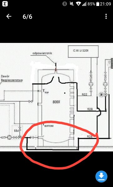

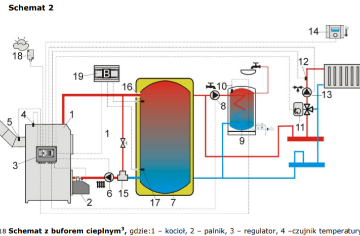

Chyba tu może być problem... Na wszystkich schematach powrót z instalacji idzie do bufora, a z bufora do kotła. Wtedy masz uwarstwienie zladu i prawidłowe przepływy. Zobacz na rysunek z instrukcji od palnika.
Ja bym też zrobił zasilanie CWU bezpośrednio, z pominięciem bufora.
Ale teraz niech już się wypowiedzą ci, co mają bufor.

Wg@sambor a miało być tak:
Nie wiem, może nikt nie zwrócił uwagi na ten szczegół.
Tak samo z powrotem Sambor doradzał jak najniżej.
Na forum muratora piszą, że dobrze jest wspawac łuki hamburskie na wejściach i wyjściach bufora, żeby woda się w nim kręciła.
Wg[mention=18578]sambor[/mention] a miało być tak:
Na forum muratora piszą, że dobrze jest wspawac łuki hamburskie na wejściach i wyjściach bufora, żeby woda się w nim kręciła.8cdc8a3f17eac776a24e7bfa443796a0.jpg&key=ab412c80a839e92f714c0890ae89eab2d6ca678575955076129c8826f5cd7d09
No tak miało być, ale w tedy jescze nie miałem bufora a jak już kupiłem bufor i się okazało że ma jedno wyjście na powrocie wtedy zmieniłem swój schemat ale nik nie twierdził ze to jest źle więc tak zrobiłem
A teraz niewiem czy mam to przerabiać czy może zostać
