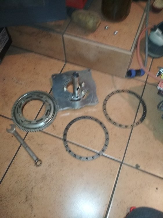

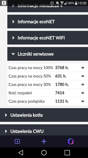

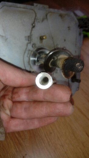

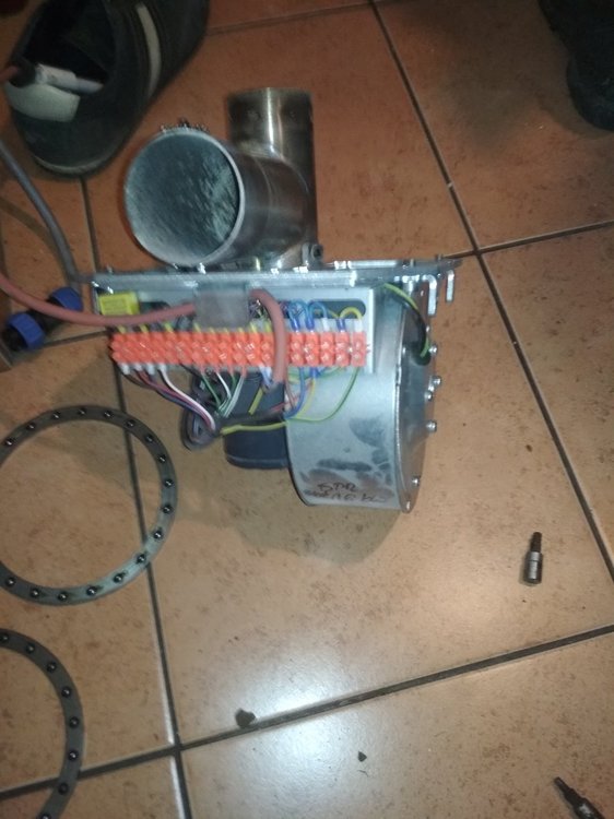

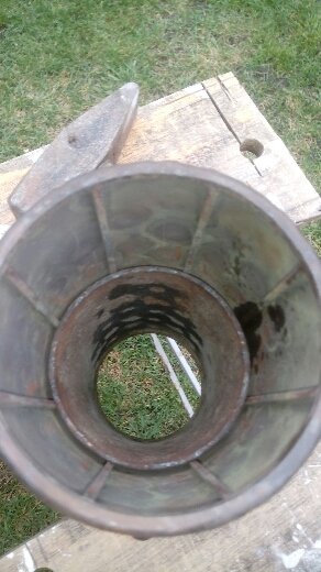

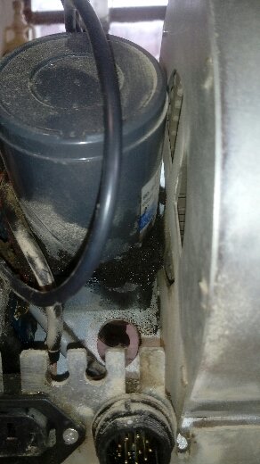

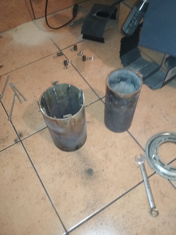

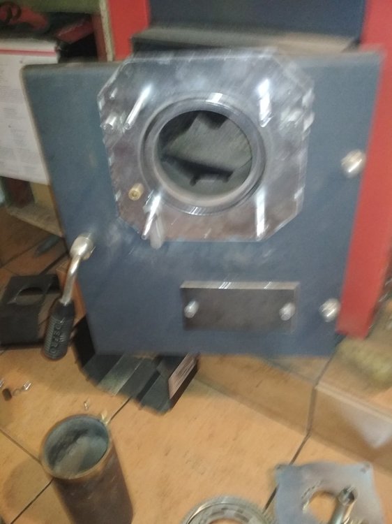

Witam wszystkich w nowym sezonie! Zabrałem się wczoraj za serwis palnika, wszystko ładnie pięknie, ale po uruchomieniu nie chciał się odpalić. Sprawdziłem raz i drugi zapalarkę w trybie manualnym, rozżarzała się. Myślałem, że może źle ja obsadziłem, ale nie. Na szczęście miałem zapasową i palnik ruszył od strzała. Objaw był ciekawy, bo na wskaźniku płomienia wartość rosła bardzo szybko do 5%, po czym zapalarka się wyłączała i następowały kolejne próby odpalenia. PS. Wytrzymała 7414 odpaleń, to raczej dobry wynik [emoji16]
Tu filmik dla zainteresowanych:
Rury palnika nie wyglądają najgorzej po pięciu sezonach. Niestety, motoreduktor na sztokerze jest do wymiany ewidentnie. Zaczął brzęczeć w trzecim sezonie, ale teraz to już brzęczy niemal cały czas, robi się gorący i cieknie. Na ostatnim zdjęciu stara, padnięta zapalarka. Wygląd mnie zmylił, hehe. Zwróćcie uwagę, jak wyslizgana jest obudowa płyty z tyłu za sztokerem. Wpadający tam pellet napewno nie pomógł motoreduktorowi.9b132fe7ffbcdb7b55a17cec226991e4.jpg944bc21c8e20fd11193f8e6174fee944.jpgadd4cb5c9f6c8f0ae93a90ae6159e5b8.jpgcf0a49c698eb588f5af26935a30f59e4.jpg
ja też dzisiaj robiłem generalny przegląd palnika przed sezonem to znaczy czyszczenie smarowanie łożysk a przy okazji i kocioł wyczyściłem:)
Masz może fotkę motoreduktora od sztokera? Kiedy palnik założyłeś? U mnie trochę lepiej wygląda ten trójnik od podawania peletu. Był czarny tak w 1/4 od strony komory spalania.
