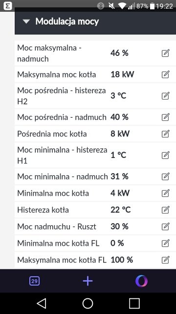

Zastanawiam się czy sterownik nie jest walnięty
Histereza kotła 1
Histereza H 2    3
Histereza H 1   1
Temperatura kotła 60 stopni na mieszaczu za zaworem 40 stopni
Spróbuj dać mu histerezy większe, żeby szybciej zwolnił, np. 10 i 5. Dziś u mnie przy H 3 i 1 przebił temperaturę o 3 stopnie w standardzie.
Nie wiem dlaczego tak jest u kolegi , ale jeszcze jedno przychodzi mi do głowy, mianowicie  podwyższenie temperatury zadanej kotła od cwu i mieszacza , ale wtedy w razie za nisko ustawionej temperatury zadanej sterownik sam podniesie temperaturę zadaną kotła , a kolega musiał by to przegapić i odebrać to jako że nadzór się spóźnia w trybie standard .
@papen76 to że przebija to nie zmienia faktu że nadzór czy wygaszenie winno nastąpić z chwilą osiągnięcia zadanej kotła .
To prawda, o tym samym właśnie pomyślałem. Faktycznie, u mnie wyłącza się przy zadanej a przeciąga na wygaszaniu.

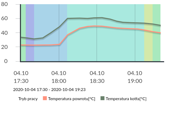

Temperatura mieszacza 40
Temperatura CWU 46

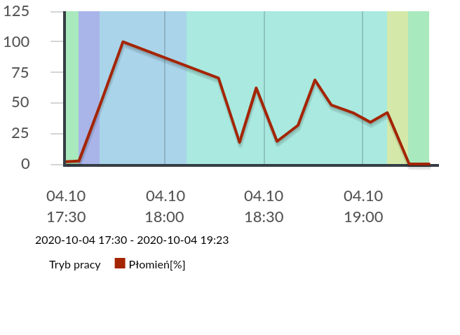

Palnik 20 kw  ustawiony min 4 kw  śr. 8kw  max. 18kw ogólnie wszystko ładnie pracuje tylko kocioł się nie odstawi przy zadanej.
Zastanawia mnie czy kocioł w trybie standard będzie pracował tylko i wyłącznie na 4  8 i 18 kw bo u mnie przez chwilę  używa jeszcze pośrednich mocy

Czemu mają służyć te nastawy w trybie standard?  Są beznadziejne. Żeby coś doradzić, trzeba napisać jaki to kocioł, jaką ma pojemność wodną, w jaki sposób jest prowadzony, tzn czy odpala się od termostatu, czy pompa CO pracuje cały czas. Dodatkowo właściwa kalibracja podajnika, dobrane nastawy nadmuchu na każdym progu mocy i najważniejsze - poprawnie wykonana instalacja i zapewnienie właściwej temperatury powrotu
Pytanie było dlaczego sterownik nie przechodzi w nadzór po zadanej temperaturze kalibracja podajnika nie ma nic wspólnego .
Wszystko działa prawidłowo piec oscyluje w okolicach zadanej temperatury chciałbym aby piec przeszedł w nadzór a tego nie robi.
Oczywiście że używa pośrednich mocy nie może od razu skoczyć z 4kw na 8 .
W standardzie masz te histerezy h1 to jest pierwszy próg w którym palnik zwalnia z mocą maksymalną redukując moc stopniowo do średniej, jeśli temperatura dalej rośnie to wpada w histereze 2 i redukuje moc do minimalnej jeśli ta moc okaże się za duża palnik wpada w nadzór lub wygaszanie , jeśli za mała i kocioł nie jest w stanie dobić do zadanej tylko temperatura zacznie spadać ,wchodzi w histereze pierwszą i stopniowo zwiększa moc do średniej jeśli temperatura dalej się obniża palnik zwiększa moc do maksymalnej ,tak że w standardzie to właśnie od wielkości tych histerez decydujesz jak chcesz żeby palnik modulował .

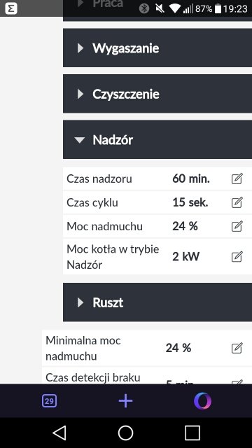

@Darxy75, a mógłbyś jeszcze podać ustawienia trybu NADZÓR. Tak z ciekawości pytam, bo u siebie próbowałem, ale zrezygnowałem z jego używania. Ja miałem takie:05936c198cab0e4932d2fdb3d62c1767.jpg&key=f66f53a93c960ea466a535618b7384f4b29654243e2df4d825f770a92715accf
Nadzór 60 min
Wiatr 24
moc 2 kw
Jak podbije temperaturę o 5 stopni to przejdzie w nadzór i pracuje normalnie.
Chce pominąć podbijanie od zadanej o5 stopni

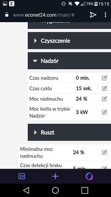

Byc może się mylę, bo dawno tego nie używałem, ale teraz wygląda to dla mnie tak:
T zadana = 60 stopni. Przy 59' palnik schodzi na moc minimalna 4 kW. Szybko dobija do 60 i tu powinien włączyć się napis "NADZÓR". Jednocześnie palnik hamuje z 4kW na 2kW. To powoduje to przeciągnięcie o 5 stopni. Może to akurat przypadek, że nie o 3 czy 7. Spróbuj ustawić nadzór na 0 min, czyli go wyłącz. Obserwuj. Ja u siebie zrobię doświadczenie i ustawie parametry jak u Ciebie. Zobaczymy jak wyjdzie u mnie, z tym że ja mam sterownik 850.

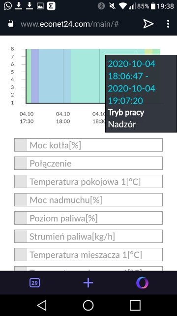

Cały czas jest napis PRACA 5 st więcej dopiero widnieje napis  Nadzór
Z opisu kolegi wynika że najpierw jest przebicie o 5 st i dopiero wtedy włącza się nadzór , ja bym zmienił te histerezy h1 h2 na np 10 st i 5st aby się przekonać czy palnik działa w trybie standard i bierze je pod uwagę , powinien wcześniej zwalniać , jeśli nie to znaczy że mimo zmiany grafiki nadal pracuje w fl .

To sprawdzałem bierze histerezy pod uwagę jak podnosiłem H2 to palnik wcześniej przechodził na moc średnią.
To już nic nie wymyślimy , musisz zgłosić nieprawidłowość do serwisu albo pogodzić się z tym co jest .
No to tak. Ustawiłem parametry jak u Ciebie. U mnie przechodzi w nadzór przy 60.0 stopni, czy tam 60.1. Pracował godzinę w nadzorze, po czym się wyłączył. Temperatura delikatnie spadała, czyli wszystko jak w założeniach. Szczegóły na filmie:

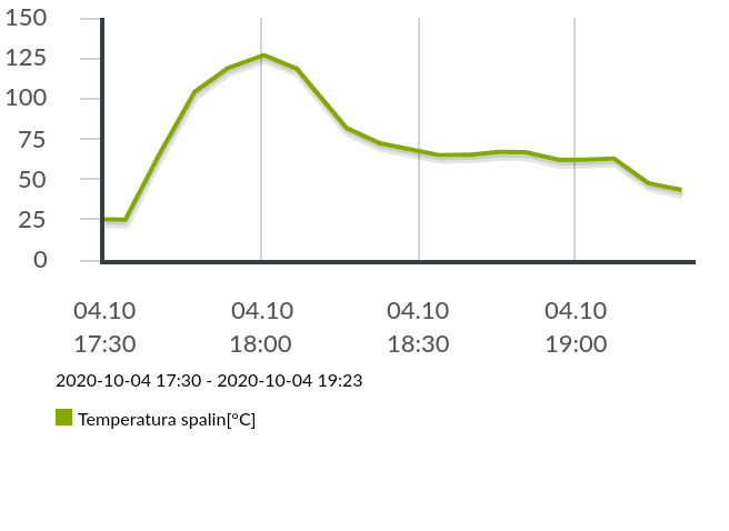

Osobiście nie korzystam z tego trybu ze względu na temperaturę spalin. Poniżej 70' to nie dla mojego ceglanego komina niestety. Nie będę tego przerabiał, bo miałem mieć gaz w tym roku, ale jak to w PL...

Słyszałem że w najnowszym oprogramowaniu nawet w standardzie będzie przebijał o 5 stopni i dopiero w nadzór wchodził
W wersji 9..... masz dostępną histerezę przebicia temperatury zadanej.
Dzięki eliks trafione w dychę
Mam wersie 9.......
W menu serwisowym nazwali to Histereza wygaszania kotła i było ustawione na 5 st. teraz wszystko hula
Mogli to inaczej nazwać np. Histereza Postój /Nadzór ale to tylko moje zdanie.
Dzięki wszystkim za pomoc problem został rozwiązany
