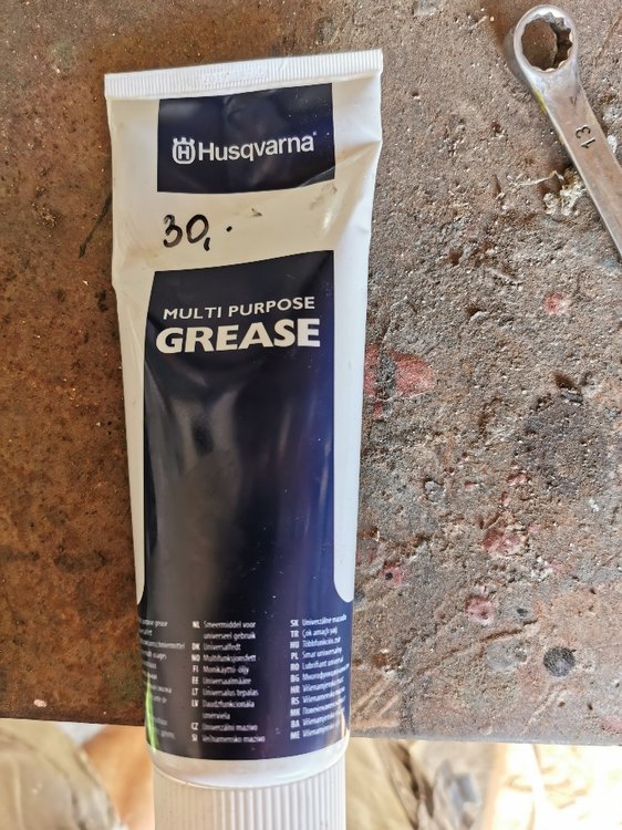

Chcę wyczyścić i przesmarować swój palnik Kipi 20kW, takie pytanie do was jakiego smaru użyć
Wysłane z mojego VOG-L29 przy użyciu Tapatalka
Wystarczy zwykły łt 43 taki w instrukcji zalecają ,możesz użyć też smaru do głowic kosiarki żyłkowej .
Witaj posiadam taki smar do przekładni kątowej kosy spalinowej i nim mogę nasmarować przekadnie palnika 65018f6e9ea21d9ff1dc84482c1ce669.jpg
Tak ale nie wal tego dużo to ma być cienka warstewka.

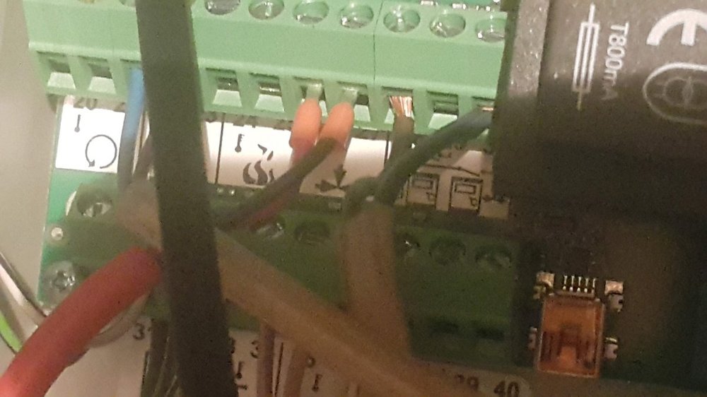

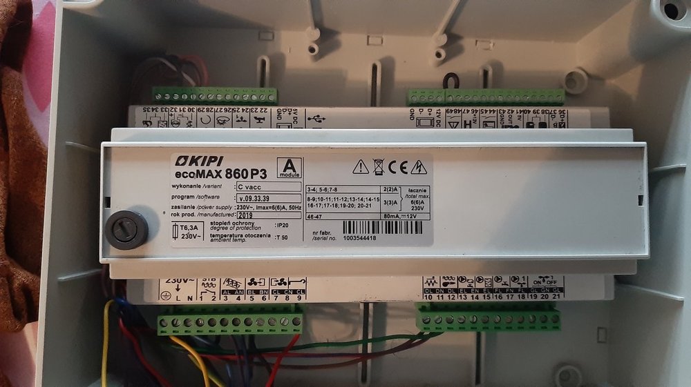

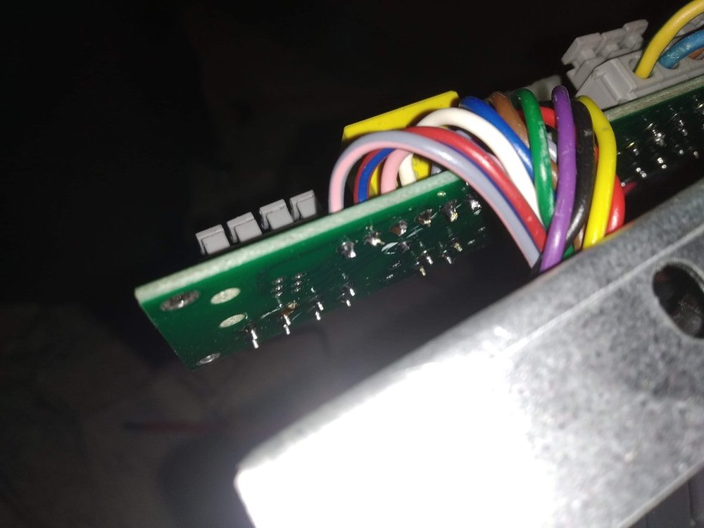

Zwracam się z prośbą do posiadaczy sterownika 860p3-c w sprawie połączenia wiązki palnika z sterownikiem a dokładniej przewodów w kolorze siwym, siworóżowym, różowym i białym.
Przewody były słabo dokręcone i wyskoczyły może ktoś by zrobił fotkę z góry dziękuję
Żle się wyraziłem chodziło mi o połączenie od strony sterownika
Chodzi o połączenie lewej górnej kości
