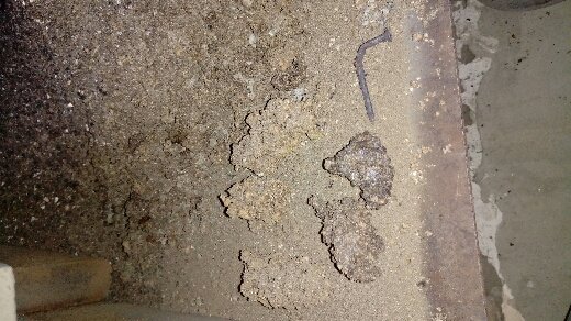

Panowie jak sypiecie pellet do zbiornika nie róbcie tego na pałę tylko patrzcie co wylatuje z worka razem z pelletem. Kolega podzielił się tą informacją.
Ooooo kutwa, niezła niespodzianka. To chyba żeby wagę pelletu w worku zachować... Ja do tej pory ,ze dwa razy znalazłem jakieś kawałki drewna.
No fakt, uważać trzeba...e7918fa38631f92d3f81dd572aad9155.jpgd269b3349dbcf247dca41f934a3e1170.jpg
