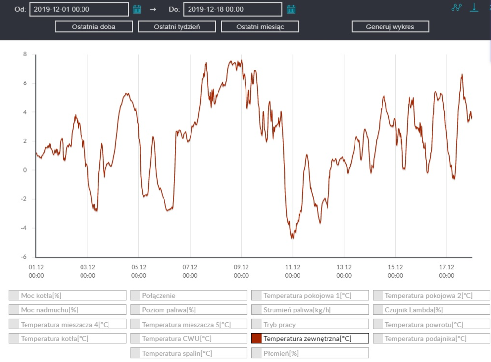

W końcu doszedłem do w miarę niskiego spalania i komfortu w domu :) Trochę mi to zajęło czasu gdyż każdą ze zmian testowałem jakiś czas.  Ciężko porównywać spalanie gdy aura zewnętrzna się zmienia. Poprawę pokazuje wykres. Dorzucam jeszcze wykres temperatur zewnętrznych bo to akurat bardzo istotne.
Jak widać trochę udało się urwać. Przyznam szczerze, że konserwacja palnika też miała wpływ (czyszczenie komory spalania).

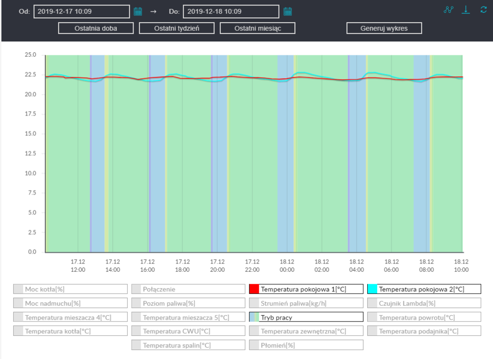

Tak to wygląda na wykresach:
Temperatura pokojowa 1: podłogówka parter, ecoSTER Touch
Temperatura pokojowa 2: grzejniki piętro, eSTER_x40

51 minut temu, Dragster napisał:
Podłoga jest regulowana pogodowo plus ecoSTER.
Plus minus ile idzie za mieszaczem?
~27 przy 0stC na zewnątrz. Oczywiście ecoSTER koryguje o "Współczynnik temperatury pokojowej" W moim przypadku +-1stC. Temperatura przy podłogówce jest bardzo stabilna. Żałuję, że nie mam po całości podłogówki.
