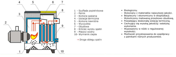

@palacz66nie wchodzi bo to idzie z "czystego powietrza", zresztą moje 10 letnie defro duo nie jest konstrukcją idealną, ruszt wodny nad palnikiem i poziome półki to jest nie mały problem dla czystego spalania paliwa, szkoda że tej wiedzy nie maiłem wtedy. Z tego powodu wybór pada na razie  na lumo+palnik obrotowy kipi , bardzo mi się podoba konstrukcyjnie ten kocioł.

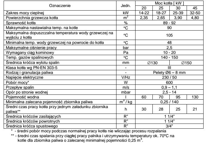

@gacek Też mi sie tak wydaje że 20 kw to była by za duża , mogło by być jak byś miał bufor i palić z mocą na maksa przyciętą do 16 kw , fakt że palnik może się wygasić ale mimo wszystko , nie mam szesnastki ale są koledzy którzy mają a jakoś specjalnie nie przeklinają , jak będzie pellet w miarę to spoko , jak się mocno spieka to i przy 20 stce mogą być kłopoty. Takie pellety trzeba omijać jak tylko to możliwe .
@gacek Z ograniczeniem mocy nie ma problemu. Parę stron wcześniej znajdziesz moje doświadczenie z dostosowaniem mocy palnika do wymiennika. Najlepsze wyniki uzyskałem, gdy ustawiłem max palnika na 16 kW, czyli tyle ile ma wymiennik w moim miałowcu. A peletem trochę inaczej się pali niż grochem.
Podsumowując, ja mam palnik 5-20, pracuje na mocy max. 16 kW i jest ok.
A co Cię urzekło w tym Lumo? Czy on nie ma poziomych półek? Bo jeśli tak to wolał bym Kotlospaw Slimko, gdzie masz bezkonkurencyjny serwis.

19 minut temu, gacek napisał:
tu nie chodzi mi o koszty bo do tej 20-tki miał bym dopłaty 500pln czyli nie tragedia, ale bardzo się boję przewymiarowania kotła
a sprawdź swój dom (dokładnie powpisuj dane)
http://cieplowlasciwie.pl/
i zobacz jaką moc dobierze Ci ta strona.
A w wolnej chwili poczytaj sobie to
https://czysteogrzewanie.pl/jak-to-sie-robi/co-za-duzo-to-niezdrowo-dobor-mocy-kotla-weglowego/
ale tak od a do z. Fakt opis jest o kotłach węglowych ale po tym artykule zrozumiesz dlaczego zawsze proponują większą moc niż trzeba.
Bufor albo Biwar Pellux 200 :)
Cieplowlasciwe przeanalizowane, ten drugi artykuł też polecam, jeszcze wcześniej miałem 25 kw zasypowca on jak poczuł świeżego powietrza to trzeba było uciekać z kotłowni bo dostawał samozapłonu( piec kaszlał:)  ), czyli mam już pewne doświadczenia . To co wiem to lumo ma pionowy wymiennik no i ten "żyd" na komorę spalania- podoba mi się. Kotłospaw  też ok i widzę że mocno polecany.
ma pionowe i jest bardzo prosty wiec serwis niepotrzeby
Schemat
Lumo jest naprawdę fajny. Widziałem, macałem, potwierdzam.
Chwali się taka budowa. A serwis zawsze potrzebny bo kocioł to nie tylko wymiennik.
Nie no zgadza się,ale zauważyłem też że spaliny w tym lumo podają 140-150 trochę dużo jak na wsze standardy
Chyba raczej do 120 co jest standardem. Dokładając turbulatory do 100 spokojnie się zejdzie zapewne.
Edytowane przez Dragster
Chyba na nie ten kocioł patrzysz.
Lumo Bio Max PLUS
Zgadzam się serwis to do palnika a kociołek nie wymaga serwisu, no chyba, że się rozcieknie to wtedy kwestia gwarancji
